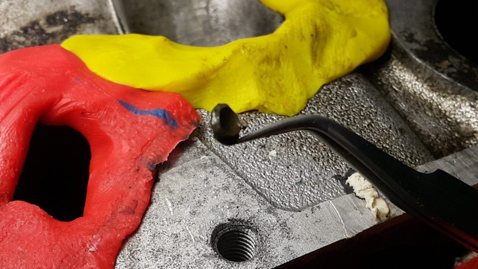

Пришла пора менять рычаги, да вот незадача. Болты, крепящие обойму сайлентблока к подрамнику насмерть сварились с самим подрамником. Явление это известное и предсказуемое. Сплавы железа с сплавами алюминия со временем, особенно во влажной среде, свариваются. Нормальные производители это понимают и используют резьбовой герметик, который кроме его способности фиксировать крепёж, ещё и изолирует, предотвращая тем самым сваривание деталей. Но рычаги уже менял прошлый владелец и закрутил болты насухо. В итоге из четырёх болтов выкрутились два, остальные два обломались.
Начал с простых, но безуспешных попыток. Вэдэшка, нагрев, приваривание железки. Всё тщетно, сварилось насмерть.
Вэдэшка не помогла просто потому что в резьбе не осталось зазора, куда бы она могла протечь.
Приваривание железки, чтобы за неё открутить тоже не привело к успеху. Обломался обломок, при чём не по сварке, а сам болт как и в первый раз.
Остаётся удаление обломка. Можно высверливать, но надо понимать, что у нас калёный болт в мягком алюминие, а длина обломка более четырёх диаметров. Есть риск, что сверло уйдёт в сторону, да и сверлить калёный болт — мало удовольствия. Потом и не факт, что всю резьбу удастся спасти. Хотя, если изготовить кондуктор и иметь прямые руки — то можно и высверлить, делал так не раз, но сейчас решил воспользоваться другим способом, соответствующим моему нику, химическим.
Первым делом очищаем поверхность от загрязнений и обезжириваем.
Берём азотную кислоту. Мне попалась химически чистая с концентрацией 64 %. Такая концентрация не особо травит, да ещё и пассивирует поверхность железа. А вот для травления оптимальна концентрация около 30 %. Так что используем воду для разбавления.
Приляпали пластилином ведёрочко над объектом травления. Налили раствор, наблюдаем процесс.
Всего у нас два болта, одно ведёрочко красное, другое чёрное.
На следующий день поменял раствор, взглянул как идёт процесс. Всё в порядке, половины болта уже нету, резьба целая.
Когда от болта осталась треть решил попробовать уже отвернуть. Сварки под рукой не было, воспользовался маленьким гайкорубом, которым схватил кончик обломка.
И выкрутил!
В итоге резьба целая, нервы сэкономлены.

Слава богу, остаток резьбы 8 витков думал меньше, планировал аргон и прочее, , , всё обошлось, приклеил калёную шпильку. Клей ВК9 авиационный для алюминия (типа эпоксидки но сложнее)
Теперь всё нормально, не свистит)

Вот результат. Полтора дня бдения за процессом. Резьба сохранилась. Первой начало разъедать не каленую шпильку и кусок экстрактора при сливе жидкости просто пинцетом достал. Потом дождался полного растворения шпильки. Еще раз спасибо за пост! Позже оставлю ссылку на запись в БЖ
поздравляю!)))
Т.е железный болт разъело?
да
А алюминьку не попортило?)
Дружище, ну я же всё написал в посте.
Нет, кэп, не попортило)))

Привет, а сверло таким способом удастся вытравить, кусок 2-3мм длинной диаметр 4мм, обломок в ГБЦ, снимать не хочется, по месту хотелось бы сделать?
Да, конечно! Даже гораздо быстрее чем болт благодаря большей площади контакта

Одно замечание: если надо травить "до полного разрушения", весьма разумно будет засверлить по центру болта отверстие (максимально возможного диаметра) до дна, чтобы болт травился изнутри по всей длине сразу — и желательно пару раз в час "обновлять" кислоту в рабочей зоне, набирая её шприцом сверху из ведёрка и впрыскивая на дно отверстия.
да, засверлить было бы не лишним для скорости. соглашусь) но я не спешил, пока новые болты ехали, да и дела были другие…

Прикольно, с самое главное эффективно, кислота потихоньку съедает болт и все, так? Даже и не знал о таком химическом моменте, я разве что грел и охлаждал при таких ситуациях, ну естественно сверление, сварка и т.п. Да в каком то из подобных вариантов можно и этот применить, а как, или, чем потом нейтрализовать азотную кислоту Раствором соды или нет?
Ну прелесть травления, что резьба в алюмишке остаётя нетронутой ни механически ни термически)
А нейтрализовать да, раствором кальцинированной соды (Na2CO3) и смыть большим количество воды. Я подрамник на мойке потом керхером мыл

а аллюминий при этом кислотой не разъедается?
не разъедается, если кислоту не греть

травит где-то полмиллиметра в час.

вот поэтому я и не стал высверливать. а кислота ровненько всё выела)

Не, тут не совсем диффузия. Тут имеет место быть контактная коррозия

Крутяк! А мы сверлили и повредили резьбу. Пришлось рассверливать и ввертыш ставить.
вот поэтому я и не стал рисковать. деталь дорогая, и ввёртыш ставить негде, отверстие-то на краю на самом

Способ действенный, пару лет назад вытравливал свечу из гбц, запись есть в бж, заняло пару дней по пару часов, остатками достали еще одну свечу — с подогоевом ушло около 4х часов.
Спасибо за отзыв!
Греть сильно не стоит, наверно. Горячая кислота может и алюминий поесть в отличие от холодной.
Ну грели переодически градусов до 50, для ускорения реакции, свою же заломаную свечу вытравривал при гаражной температуре около 18-20°.
В запасе держал разведенную кальценированую соду, т.к. некоторые остатки стекали в сторону блока цилиндров, а азотка непрочь и чугуном попитатся.
Перед всеми экперементами проводил пробные капли на разных болтах и подопотной свечи, азотка ржавчину жрёт на ура (возможно заржевевшие болты тоже можно ей разклинить ) метал с больши содержанием углерода жрёт быстрее. (Первым вытравился каленный. torx ).
Кстати инфу по вытравливанию нашел на каком-то форуме, там шпильку вытравливали.

Четко. А где брал химию? Получается что оно ест железо и не употребляет аллюминий?) жесть
химию нашёл по знакомству. где купить — не знаю.
да, ест железо, а алюминий только покрывает защитной плёнкой (пассивирует)

Какое время потребовалось для реакции?
реакция шла со скоростью примерно полмиллиметра в час.

интересно как оно с чугуном работать будет?
чугун азотной кислотой растворяется как всякий сплав железа
