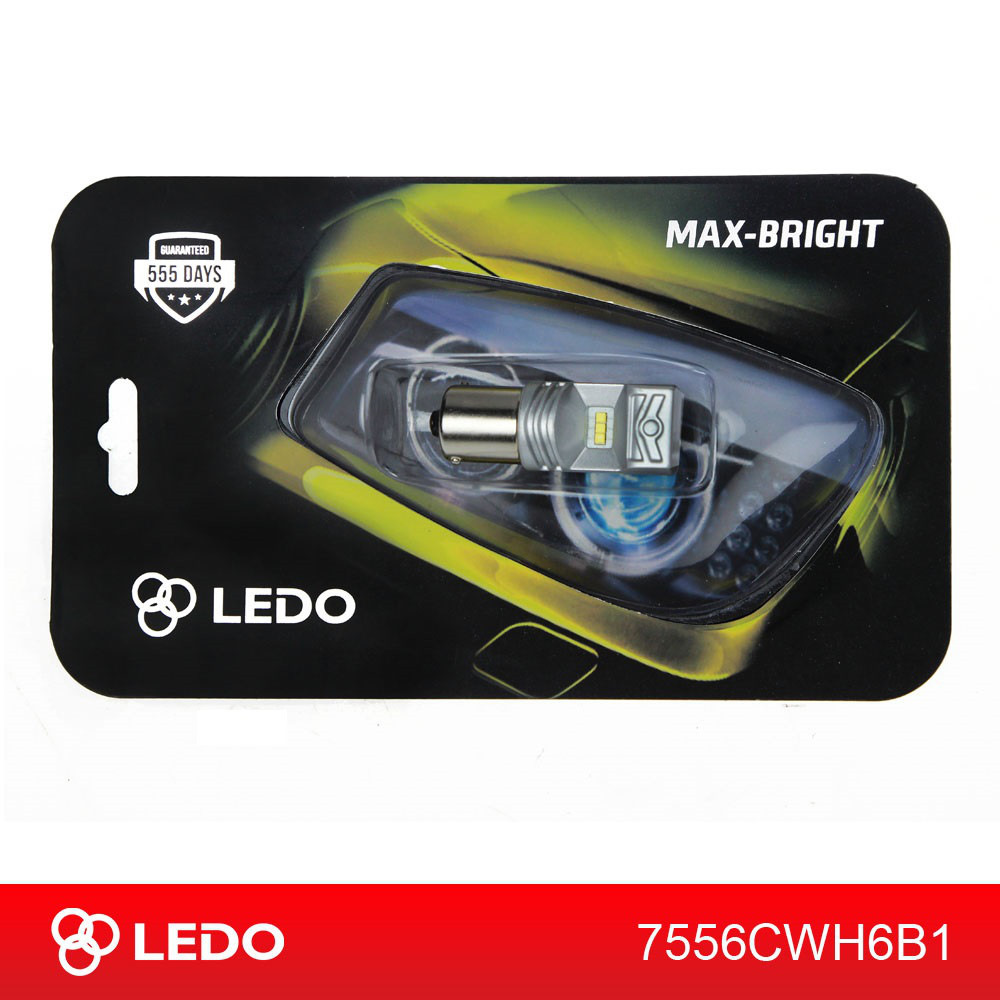

— Еще вариант LEDO MAX-BRIGHT (сборка Германия). Гарантия от магазина на лампы около 2 лет.
