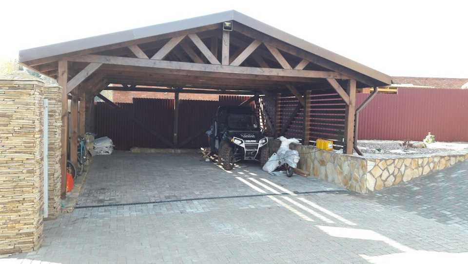

Уж осень наступила когда ужалила хотелка ))) пришлось успевать… Получился навес 6х8 высота 2,6 м С помощью Cadillac SRX и Нивы опытным путём удостоверился во вместимости двух авто.
план местности
Потребовалась планировка участка так как место затеи имеет ощутимый перепад высот.

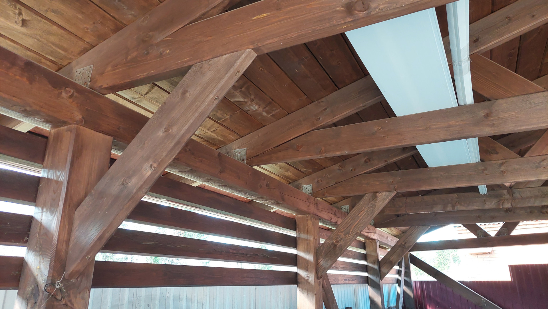

Добрый ! Прогиб нижнего пояса бросился в глаза — со временем не увеличивается ? Это особенность треугольной фермы именно такой конструкции. А горизонтальный пояс под стропилами из 100х150?
Да есть прогиб но он стабилен. под стропилами из 150х50 из бруса 150*150 опоры и обвязка опор . Вся применённая доска 150*50 Обрешотка под кровлю сплошная дюймовкой

И если можно еще высоту навеса от полу до ферм
270
И какая высота бетонного бортика?
100
Какой угол ската крыши? Градусов 30 примерно?

Классно.Такая стропильная система(фермы) танк выдержит.
Снегов уж нагрузку пришлось учесть ) наметает будь здоров

что за брус 100х100?
думаю 150х150
Godboy2000
150х150
спс

чет мне кажется тут только для одного авто
если речь о двух таких машинках то да )).
Но если ставить Cadillac и Ниву то вполне себе комфортно.
даже если и влезут две то одна за другой а это ну ни как не комфортно)
да рядом они будут стоять ) . Полезная ширина 6 метров. не по центрам столбов.

Какой бюджет у навеса вышел, если не секрет?
Работы не считаю . Буду говорить о материалах . порядка 80 тыров. Это вместе с бетоном.

Зачет. Тоже по весне строить буду такой. Интересно было бы еще на фото увидеть узлы крепления крышных ферм и их количество; )
Напишите в личку вопросы . не трудно сфотать ))
Здравствуйте, здорово получилось, как сейчас навес, спустя время?
И тоже интересно крепления ферм, и какие доски использовали или все из бруса?
Навес работает славно. Снег не чищу. Конструкция прочная . Столбы не гниют . Пока по крайне мере)). Фото кину

Класс! Но я считаю, что для 1 машины — много, для двух — тесновато.
Если бы въезд был 8м, а длина 6м — то для двух машин самое то!
Вымерял разными методами . меня устраивает ). Не в притирку.

Молодец. В 6х8 две машины спокойно влезут, у меня гараж 5,7х7,5 и в него влазят две машины, хотя в нем еще и подъемник двухстоечный установлен…
Не тесный для двух машин?
вот у меня гараж 5,7х7,5 и в него влазят две машины, хотя в нем еще и подъемник двухстоечный установлен, и машины не маленькие, форд фокус универсал и хонда аккорд спокойно входят…
Да визуально кажется узким просто. Возможно из-за стоек толстых такой эффект
Вмещаются без проблем Cadillac SRX и Нива
