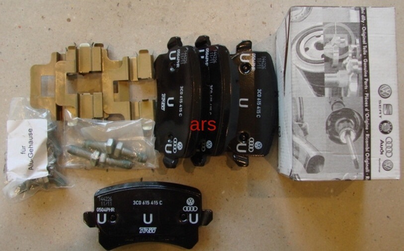

Список необходимых запчастей задней тормозной системы с электрическим ручником и с вентилируемым задним диском 310/22 для тигуана. Он же кит от СС R36 и еще от многих моделей VW. Скоба, колодки и тормозные трубки подходят ко всем китам на 310 тормозной диск, будь он с электро ручником или с механическим. А вот все остальное подходит для кита с электро ручником:

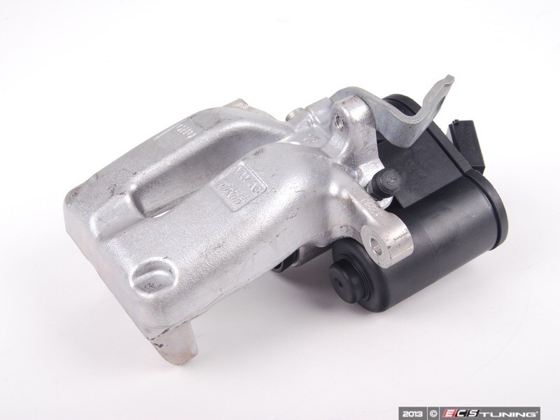

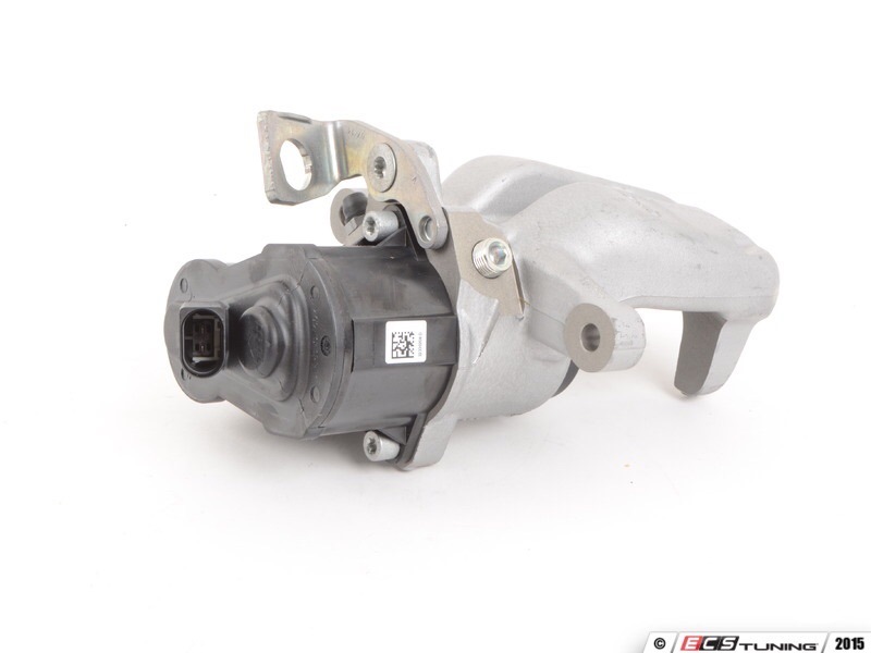

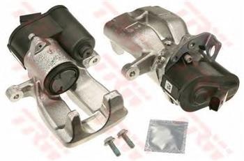

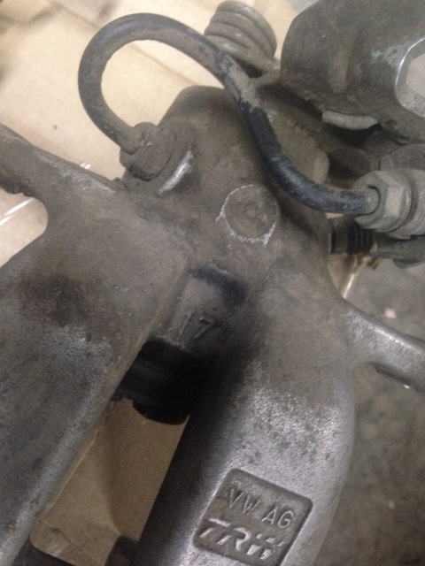

-корпус тормозного суппорта левого (аналог от TRW) 3C0615403C (BHS1227E)
-корпус тормозного суппорта правого (аналог от TRW) 3C0615404C (BHS1226E)

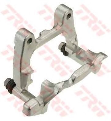

-скоба с направляющими пальцами левая (аналог от TRW) 1Q0615425D (BDA693)
-скоба с направляющими пальцами правая (аналог от TRW) 1Q0615426А (BDA694)
-кронштейн левый 3C0615375A
-кронштейн правый 3C0615376A

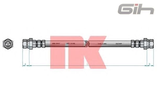

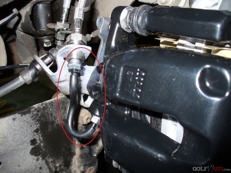

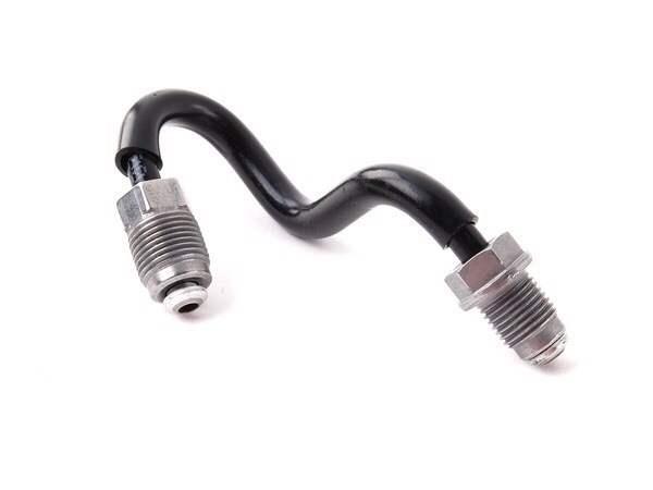

-трубка тормозная левая 1К0611763Е
-трубка тормозная правая 1К0611764L
-диск тормозной 310/22 5/112 вентилируемый 1К0615601N 2шт
-шланг тормозной 1К0611775С 2шт
-колодки (ATE Ceramic) 3C0698451C (13.0470-2887.2)

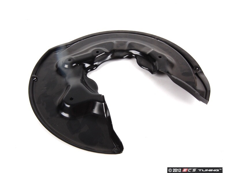

-грязезащитный щит левый 5N0615611E
-грязезащитный щит правый 5N0615612E
менять этот щит на тигуане не нужно! Родного тигуановского хватает по диаметру, при очень не значительных его доработках по месту!
Номеров с этими же деталями много! Т.е. на ту же запчасть может быть другой номер!
У меня, как и у многих других, проблема была в трубках, кронштейне и шлангах! Среди всех, прочитанных мною отчетов, я нашел все номера запчастей, кроме трубки и шлангов! Сейчас у знакомых проблемы то с номером трубки, то с колодками, то с кронштейнами, то со шлангами.
А теперь, дабы закрепить информацию, картинки:
Фото диска, думаю, найдете сами!
