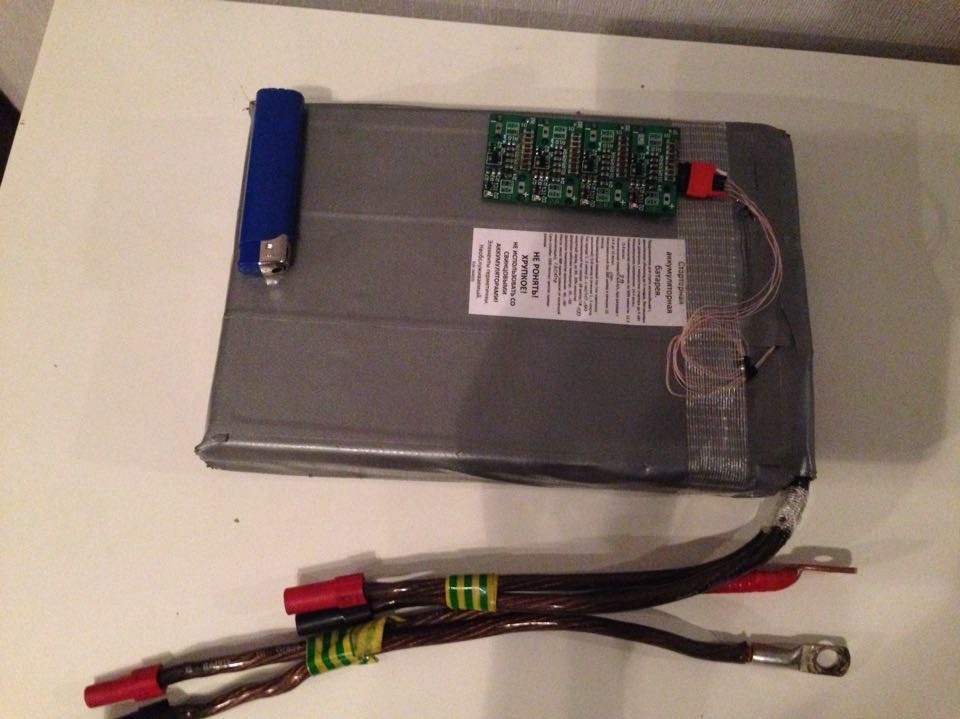

Со мной связался Влад vladekin, который занимается изготовлением малогабаритных и легких аккумуляторов по технологии LiFePo4. Это очень актуальная тема для тех, кто борется за уменьшение веса "боевого" автомобиля.
На предыдущем этапе "Енот-Вездеход" аккумулятор такого типа прошел первые натурные испытания на боевой Сузуке Джимни Егора egor2
Лабораторные испытания аккумулятора увеличенной емкости (для работы с лебёдкой) производились широко известным в узких кругах rabbitsvr.
Влад ищет добровольцев для теста аккумулятора в "боевых" условиях на завтрашнем этапе Кубка клуба "Енот-Вездеход". Он привезёт в лагерь аккумуляторы, всё расскажет и поможет подключить.
Снимать "родной" аккумулятор с машины не требуется.
— Пылевлагозащитный — соответствует стандарту IP67.
— Габариты: 260х180х60 мм
— Вес: 1800 г. Тысяча восемьсот ГРАММ, Карл! (в защитном кожухе чуть-чуть побольше)
Немного подробнее тут: www.drive2.ru/b/2547485/
Если кто-то заинтересовался — пишите Владу в личку: vladekin или в комментариях к этой записи.

примерная цена 100ah будет в районе 24 тыс в китае + доставка порядка 6 тыс ))) за 30-ку можно неплохой самолетик купить))) зато конечно вес данного аккума получится 12.8 кг против 20-25 кг обычного.
100ah Эт на каких элементах? Нах так много? И цена фантастика, минимум 65р элементы:)
Если как замена штатному. У меня 90ач стоит. Цена с али экспресса 4 элемента по 3.2 в с 100ач. Можно и за 200 тыс найти я же минимальную цену смотрел😆😆😆
Не, там не только в цене дело. Я тоже беру минимальную, а в самих элементах. Пробовал обмануть систему и собрать на дешевых китайских, при падении напряжения- элементы просто вздуло, как итог- беру только одной маркировки и стараюсь у одного поставщика, по другому- это чистая лотерея. А я гарантии, как никак даю.
ну это понятно я не вдавался в подробности я смотрел эти liPoFe когда расчитывал систему с солнечными батареями там требования немного другие. но все равно за 65 я неготов брать аккум пока что))) может как созрею на простройку гряземеса (хотя врятли я такой ленивый)
А емкость? А сам на леванте не хочешь протестировать?
Емкость 20Ah
площадь проводов и ценник?
Провода какие скажете, те и сделаем. Я рекомендую 10. Край 16.
Кролику 50 нада:)))
P.S. Использую безкислородную медь
По цене давайте дождемся результатов. По итогам запилю общую таблицу в т.ч. с ценами
Всем нада 50, а лучше — 70. Под лебедкой оно очень быстро греется (((
Хорошо. Медные шины.
Клеммы?
А пакеты между собой чем соединены? В герметичном залитом корпусе будут сборки?
Да. По стандарту IP67
А по стандарту "по капот в болоте"?
Глубже метра плаваете?
от верхнего уровня батареи? нет, но это может быть почти целый день
Хорошо, IP67 это долговременное нахождение под водой на глубине до 1м. С полной изоляцией от мелких частиц. По этой части все хорошо.
подписался на блог, жду цены, вес и все такое ))
Ок. На Енотах будете? Можно будет повертеть в руках, протестить

Тема интересна и инновациона! Сколько её стоимость и какова работа при отрицательных температурах, если что то можно в личку!
-30 стабильно, все что ниже- уже слабовато. Нужно отогревать. Обычно получаса в комнатной температуре хватает, чтобы она зашевелилась. По ценам и прочему — хотелось бы испытать "болотом". Тогда уже запилю возможные варианты и ценовую политику. Так будет правильнее, чтобы не быть голословным. Следите за блогом. На след. неделе информация должна обновиться.
Спасибо! Удачи в работе, будем следить!
Задавайте вопросы здесь. Постараюсь максимально подробно ответить.
А как аккумулятор такого типа переносит холода?
-30 стабильно.
-40 предел, нужно кипятком полить, чтобы зашевелился))

Машинка какой класс? Масса примерная и мощность лебедки?
www.drive2.ru/r/suzuki/661583/ вот эта машина.
посмотри по бортовику. поедут в "спорте" сейчас на третьем месте в сезоне идут.
Vladekin
Спорт, масса думаю, около 1.5, лебедь комап 9500
Аккум сейчас какой стоит?
55 А/ч
Укатаетесь))
Черканите в личку, обсудим детали как пересекаться и размещение в авто.

он не взрывается. технология такая.
Dikey010
А як полыхнет?
Она не взрывается, не греется и вообще очень мирная и послушная)
Ну RabbitSVR писал что греется вроде…
на морозе и теплая. Нагрев- это когда от 50 градусов, подержите с этой температурой в руках…
В той же теме это и было описано.
