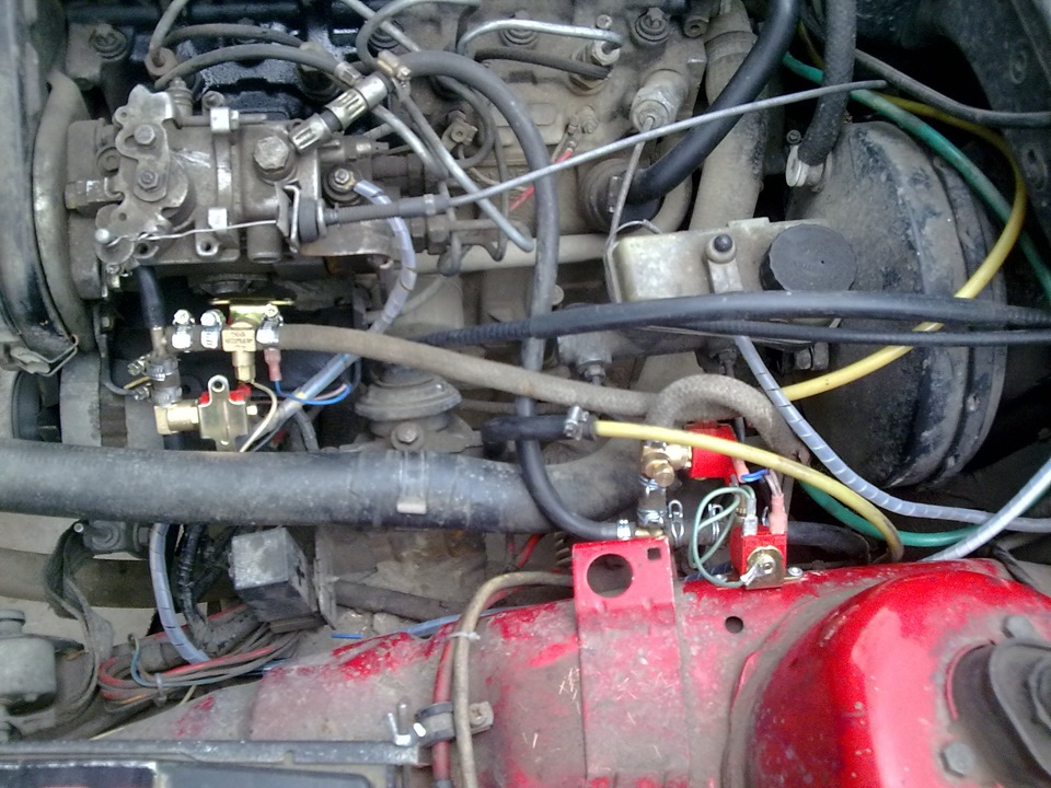

Итак, я упоминал, что машина не совсем обычная.
Таких машин, как моя — даже в моём небольшом городке много. Но только моя Вольво может ездить на … подсолнечном масле !

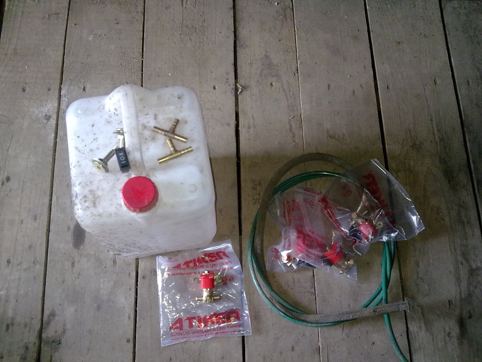

Для реализации данного проэкта пришлось установить паралельно вторую систему подачи топлива, а также электрические клапана для переключения вида топлива непосредственно из салона.
Первый пуск дался очень сложно (в психологическом плане). Но … удачно ! Радости не было предела !
Теперь стоять в пробках стало намного веселей. А запах выхлопа — божественный ! В зависимости от того — что жарилось в масле, тем и пахнет !
Сразу отвечу на некоторые вопросы.
Динамика почти не изменилась. С наступлением холодов пришлось поставить подогрев топлива (вчерашний пост) для масла.
Заводить машину (а следовательно и глушить) после длительной остановки надо на дизтопливе. На протяжении дня при остановках до 2-3 часов спокойно заводится и на масле.
Если забыл переключится — спасает предпусковой подогрев двигателя (помните я писал ?).
Зимой при сильных морозах в масло добавляю ДТ (так мне спокойней).
Масло покупаю в ресторанах и кафе (отработка) и фильтрую.
Для сравнения ДТ — 17 … 19 грн
масло 5…7 грн (+ затраты на фильтрацию)

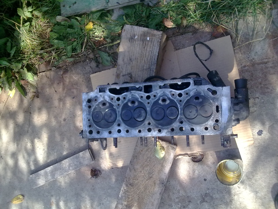

На масле езжу 2 года, двигатель вскрывал — нагар есть, но не больше, чем от ДТ. Кстати — вскрывал двигатель по причине износа колец. Перед этим на масле машина ехала неплохо, а на солярке еле ползла.
Вкратце — всё, начинайте меня ругать.
По просьбам — добавил фото головы через год работы

Чуть-больше расход. И зимой хуже — в баке густеет. Летом нормально.
вопрос как быть с глицерином ведь реакцыи перефикацыи нет …ето не чистый биодизель а просто отработаное подсолнечеое масло .там цытановое число не стабильно! и копоть сзади с сажей наверно как у паровоза!
Глицерин есть, отлично сгорает. Зимой масло подогреваю, поэтому он не успевает загустевать.
Биодизель успешно перегонял (спирт, катализатор, и т.д.) Как выяснилось — моя теща (химик) налаживала линию по биодизелю на месном химзаводе (м. Калуш). Но выяснилось уже после получения продукта у меня.
Копоти сзади особой нет. Во всяком случае не определишь — на масле или на ДТ. Только по запаху.

тем кто будет пробывать, через страндартный фильтр тянуть не будет, я фильтр снимал и ставил 2 сеточки, масло вязкое ( при температуре +15 20 / греть его можно, но ! подуставий ТНВД с плунжером изношенным будет глючить, поэтому я бадяжел с керосином, и однажды плохо отфильтровав масло, и забил ТНВД нафиг :)
Частично — правда. До +5 на улице все работало без "подогрева топлива". Холоднее — тупила на старте.
ТНВД если подуставший — то и на ДТ будет давать плохое давление.
Стандартный фильтр у меня только на ДТ, на масле — одноразовый, дешевый.
Фильтрую предварительно очень хорошо — до 5 микрон.
Кстати можно подогревать масло как на газовом оборудовании подогревается редуктор, типа поехал на соляре прогрел до 40 переключилось на масло и вперед мне кажется на горячем масле будет лучше кпд :-)
Грею масло так www.drive2.ru/c/2641195/

А перед заливкой как фильтруешь?
Тщательно. Фильтры механические (сита различной зернистости), последний фильтр — 5 микрон.
Время от времени продуваю их компрессором.
Фильтрация самотеком? Или принудительная прокачка?
Пробовал под давлением — порвало фильтра.

не полеился прочитал все кометы.и не понимаю некоторых читателей. человек сделал 2 года отъездил показал голову вскрытую 10 раз написал что где и за сколько берет что можно не понимать.идея не нова. ве вполне реально . автору РЕСПЕКТ И УВАЖУХА
Причем тут гбц. Она непоказатель
а что показатель?
А что подсолнечное масло реативное, от него клапана должны бали прогареть? А вот как работоет топливная…
ТНВД тоже вскрывали (меняли втулки). Никаких отложений не выявлено.
Форсунки в перспективе хочу отдать на проверку знакомому дизелисту — его тоже очень интересует их состояние.
Отлично. И еще, можно было промыть форсунки-клапана-камеру-поршень винсом — отмывает на раз. Да и кольца раскоксовались бы.
