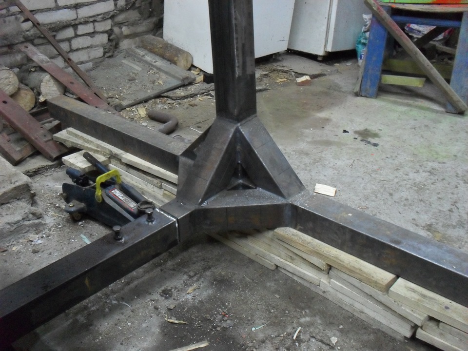

Привет всем кто ждал вторую часть кантователя для кузова)
Сперва разумеется подробные чертежи. Есть оригинал в компасе, так что если кому нужен, могу скинуть.
Следом болты которые держат части.
Основная поворотная часть с ещё не доделанным стопором.
Основание треноги.
И неудачный эксперимент с тормозной трещёткой.
Центральная часть с регулировкой общей длинны.
Крепление к передним лонжеронам.
И к задним тоже, куда без них то)
Конечный результат всей конструкции.
Поворачиваю лебёдкой.
Ну и видос, о том как это всё ворочиеться. Сорян за качество, другого попросту нет.
Напоминаю) Сварочный тиг аппарат Mitech ac\dc 200, и нет, мне не платят за рекламу, просто реально дохренища вопросов про то чем варены швы)
Если что нравится или не нравится, пишите об этом сразу же)
Всем успехов в ваших трудах.

запас прочности колоссален) дабавь фото как именно за машину крепил
Фоток нету, закладная в лонжерон прикреплена родным болтом, а другая часть в клыки кантователя. Два слова в видюхе.

Хорошо получилось, но имхо есть неудобства, внедрить винт для подёма не думали, крутиш гайку трещёткой и авто поднимаеться. Домкратом поднимать както стрёмно вдруг соскочит, а на винте уже упор есть. Зачем такая высокая стойка на чертеже 2200мм, авто шириной ну макс 2 м, чтоб его прокрутить хватит высоты 1,4м.
Я также планирую делать кантователь, Не могу найти свой чертёж. Хотел использовать для поворота задние ступицы ВАЗ 2108 но цена отпугнула, щас думаю делать повортный механизм труба в трубе, или ступицы колёс дополнительных колёс для плугов копалок и т.д. но боюсь что они не выдержат вес авто в 1,5 тонны…
Винты сильно медленно, домкрат живее поднимает. Плюс у домкрата есть насечки.
Высота может даже и мало, ибо это не только кантователь, но ещё и подъёмник, а при подъёме высоты мало не бывает.
А про трубы ничё сказать не могу, у меня пока не отвалились)

Изобретение хорошее. Только вот одна беда на них старое авто деформируется. Когда еще и варишь его то последствия. веселые.))
Кантователь по большей части для песочки и обработки. Сварка всегда по возможности на колёсах или стапеле.
В таком случае не легче опрокидыватель замутит. )
Если автос на опракидывателе то забратся под подвеску невозможно, и перекатить куда то кузов тоже нельзя.
Тоже есть… )
