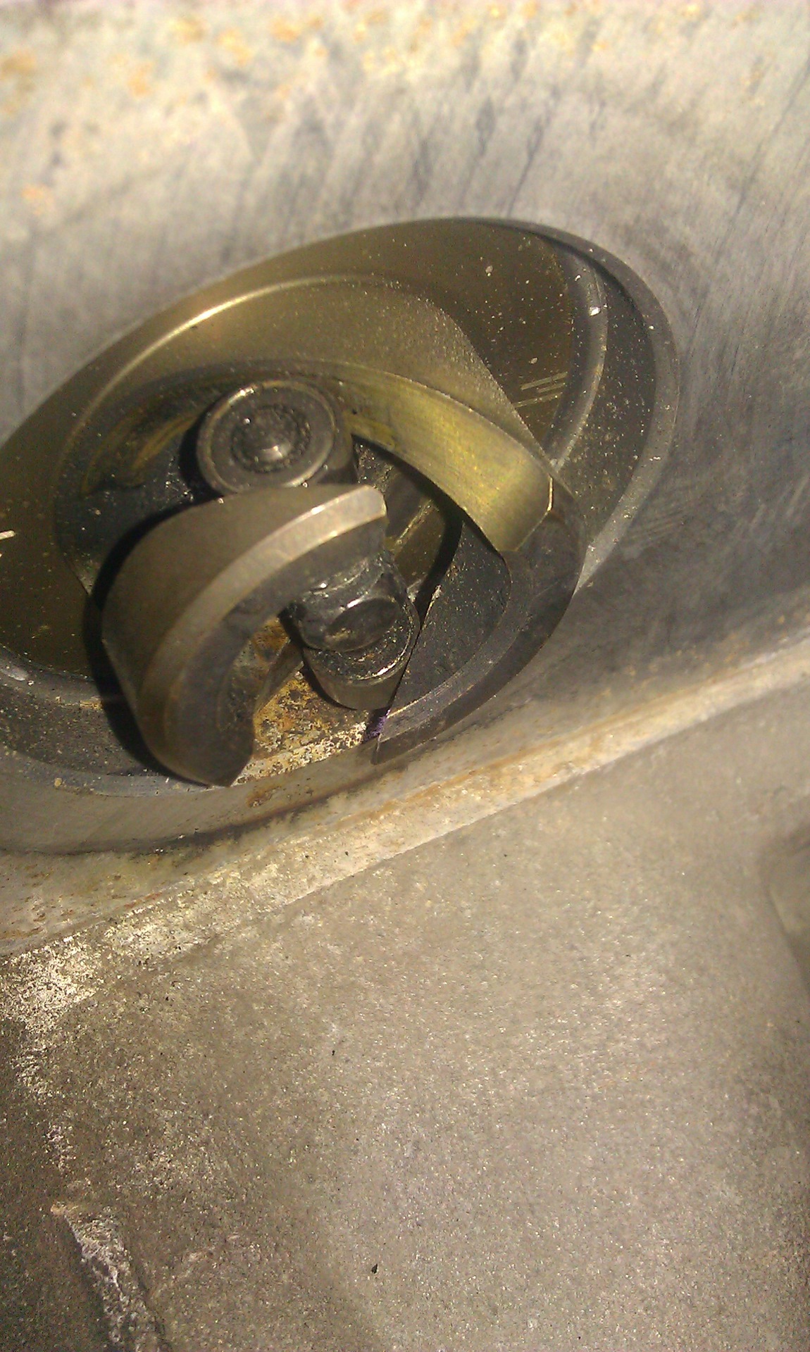

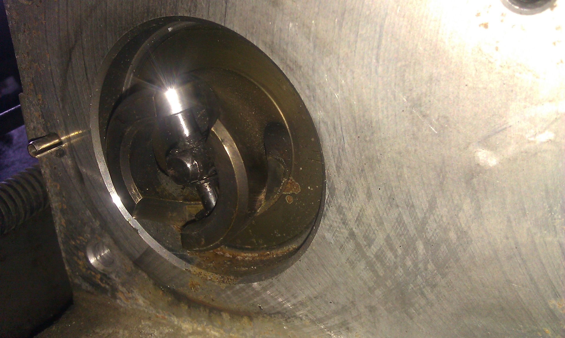

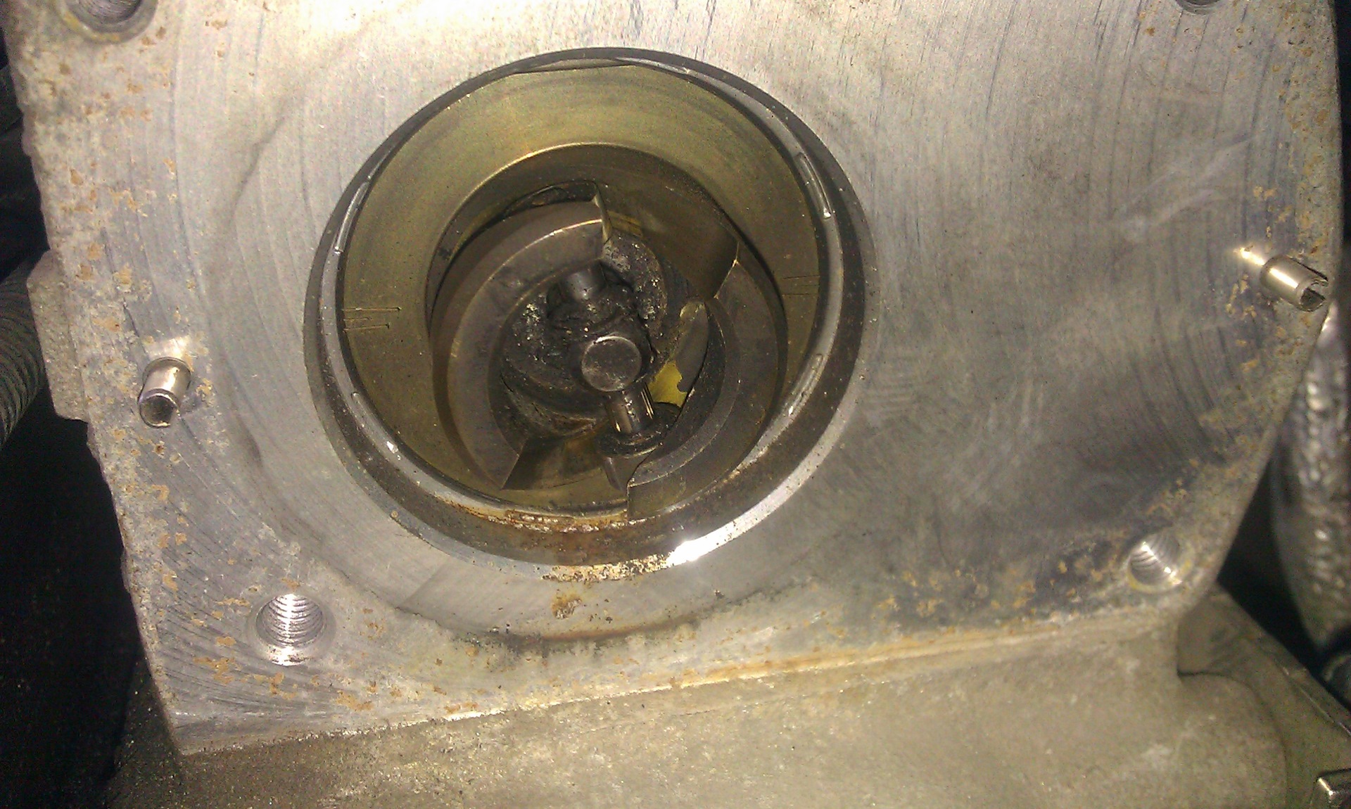

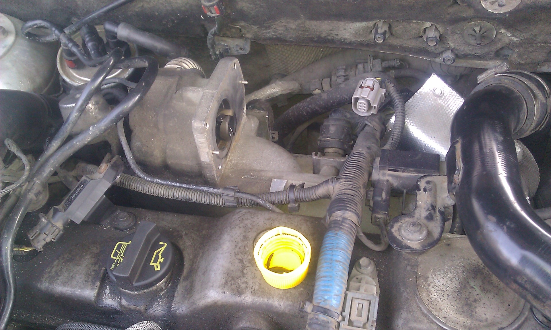

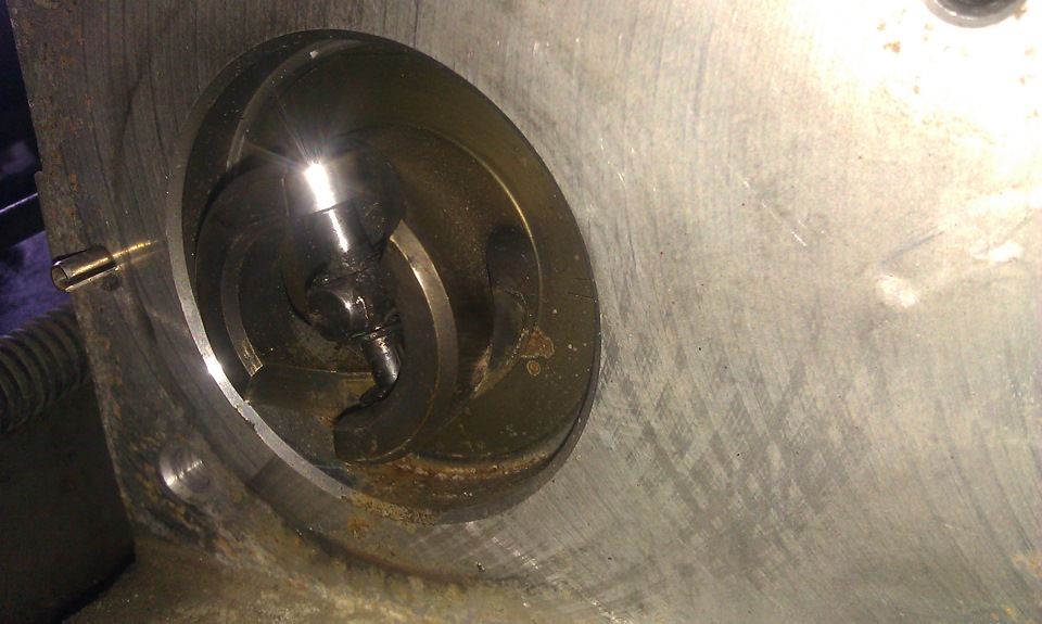

Добрый вечер всем, проблема вот в чем, стала вылетать ошибка P0489 ЕГР
Low voltage и одновременно с этим падает тяга. Снял ЕГР обнаружил подклинившие ролики см. фото, они еле еле двигаются. Смазал графитовой смазкой немного, вроде как стало получше, но очевидно не надолго.
На фото собственно сам клапан, наружный слой по которому ролики ходят слез. Вопрос в следующем можно ли как нибудь отремонтировать или под замену все? Уж больно цены кусачие) Заранее всем спасибо)

Там износились не подшипники, а то по чему они ездят, поверхность вся в зазубринах, вот и егр клинит в этих зазубринах.
Это ролики или подшипники?Судя по фото подшипники, поменяй.

На этом моторе глушить однозначно, во первых новый егр идет вместе с впускным колектором. Цена космос. Красиво заглушить и перешить 100$ и забыть об этой проблеме навсегда.

Говорят что надо программно отключать егр, там просто непонятно в каком положении заслонка будет когда фишку скинешь в открытом или в закрытом? вот в чем вопрос тоже
Что не понятного? На фото заслонка открыта полностью. Если ЕГР заглушить на входе, то пофигу в каком положении будет клапан
