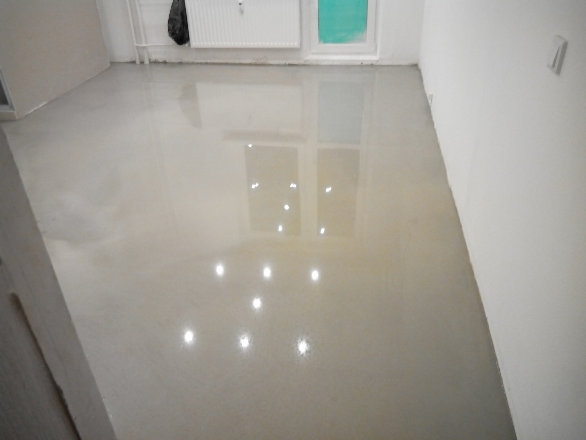

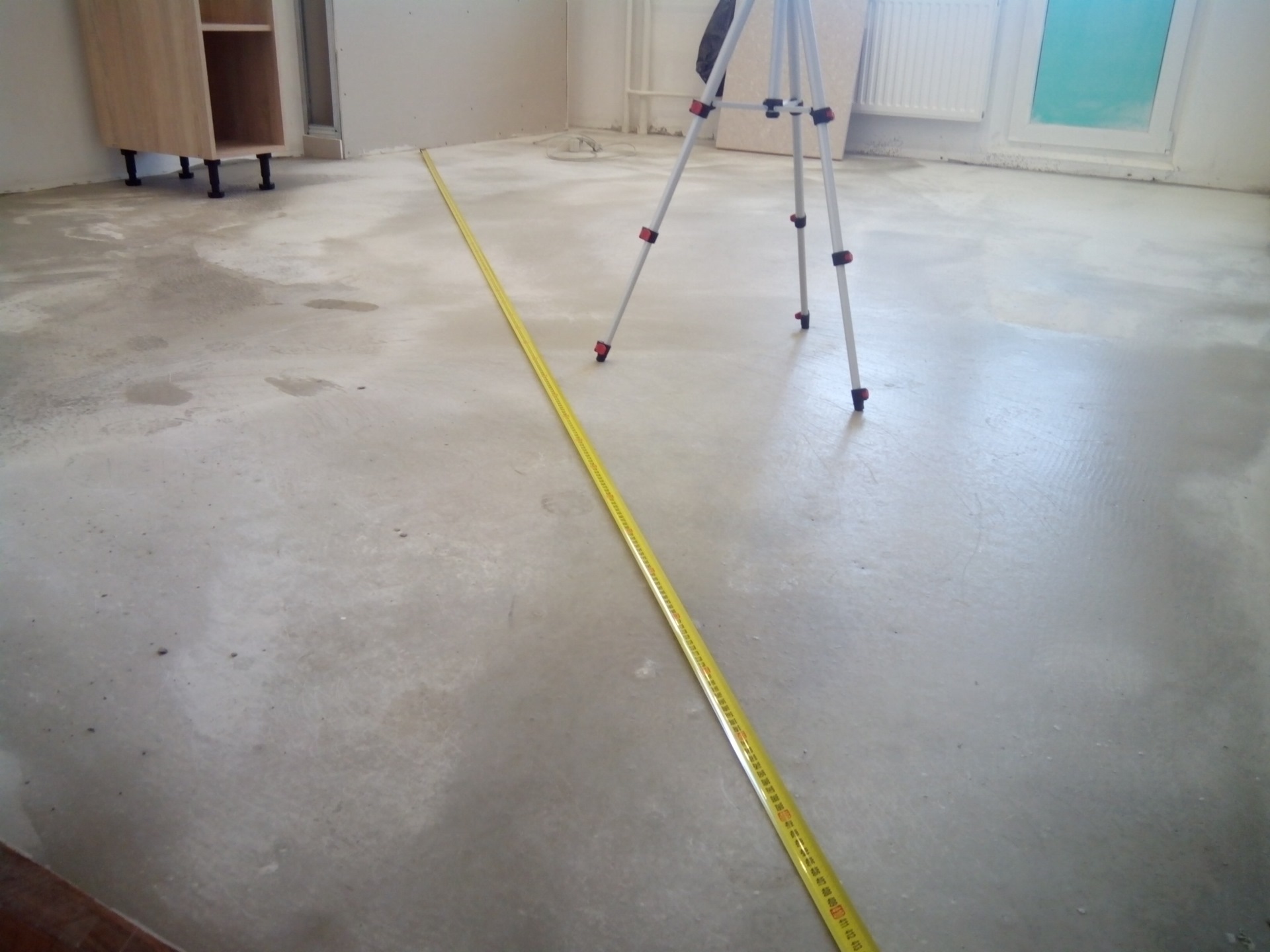

После потолка занялся выравниванием пола (дом собран из "кубиков" и все они почему то под наклоном).

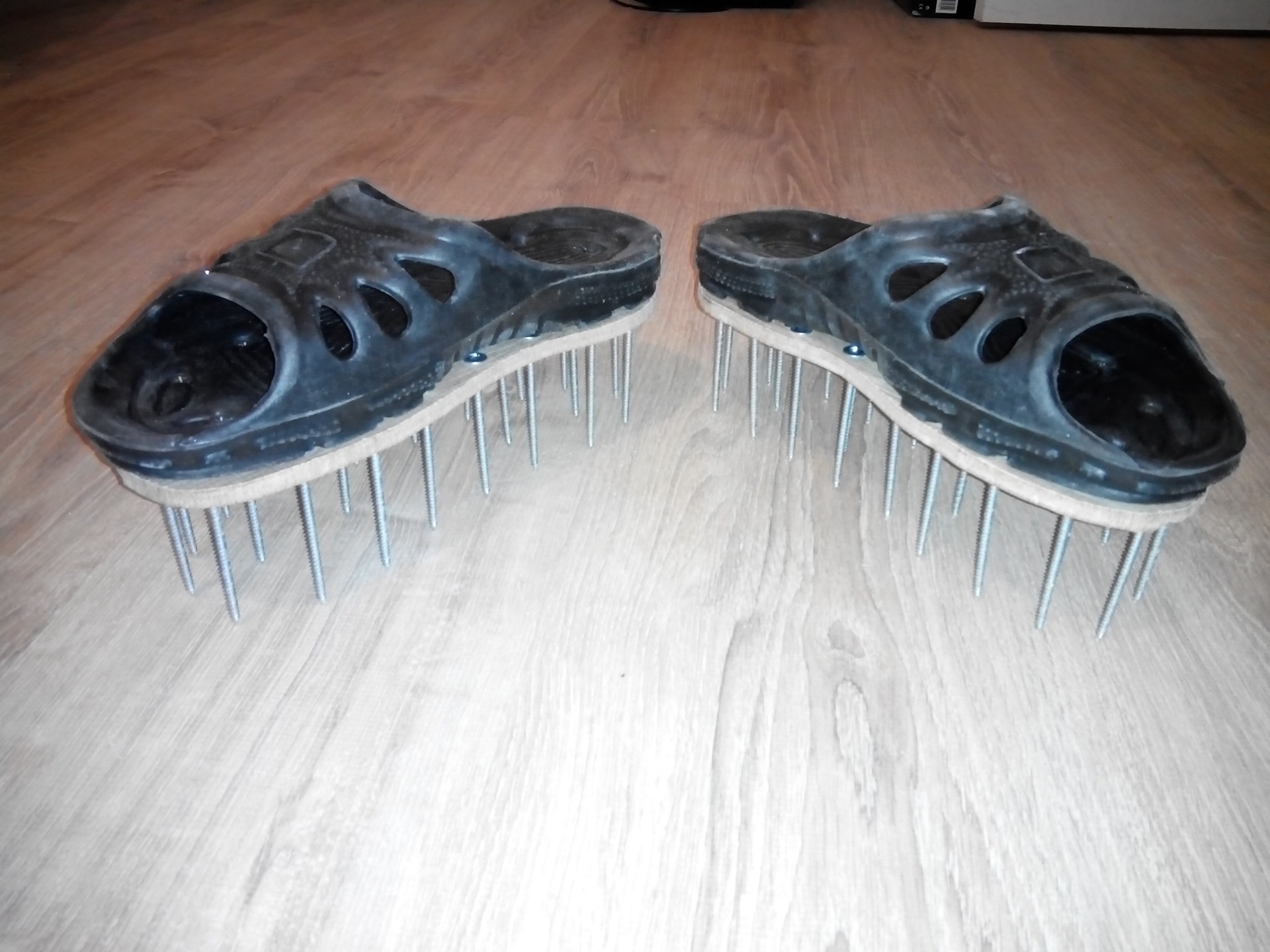

для заливки пришлось изготовить себе чудо тапки

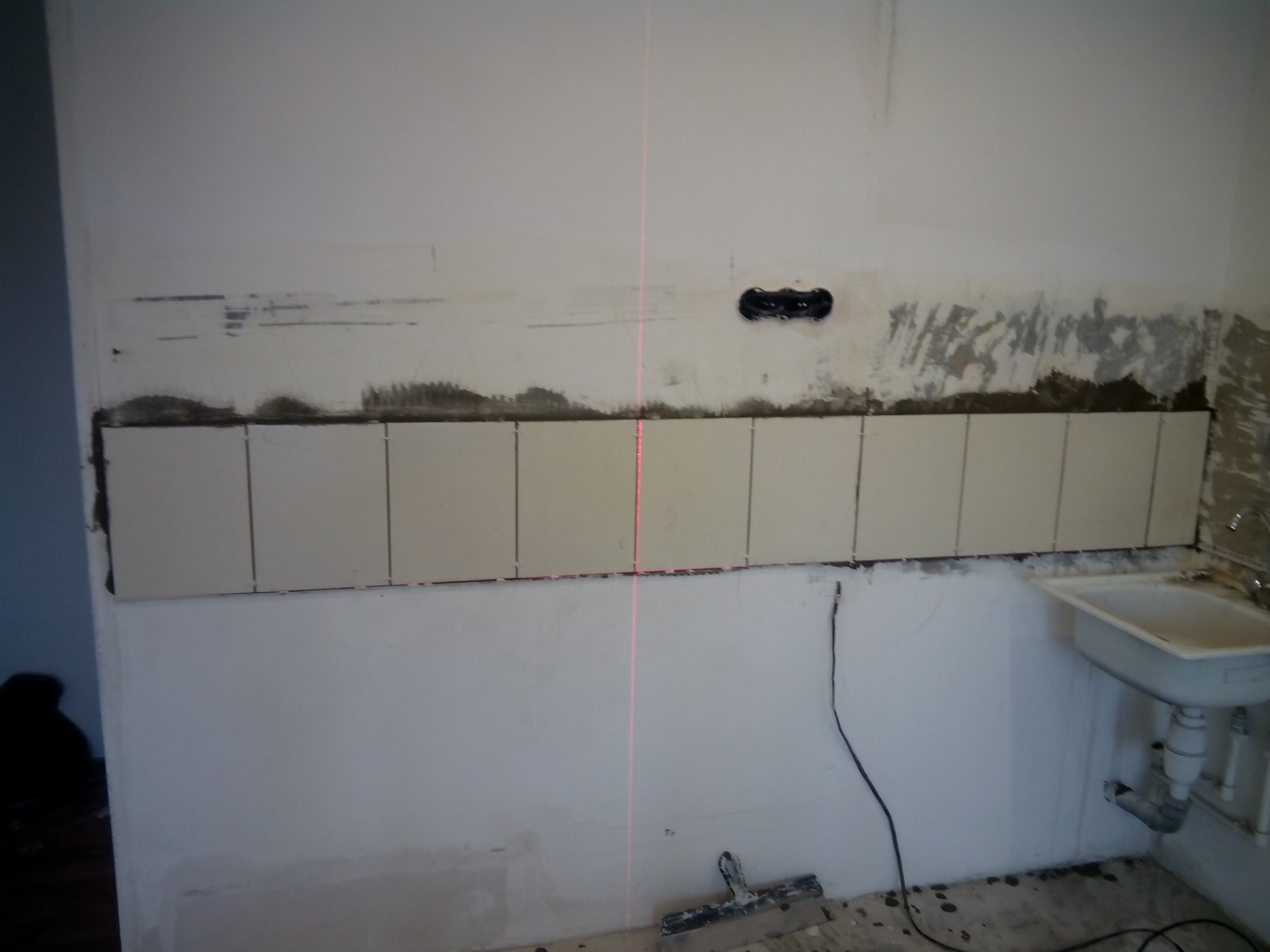

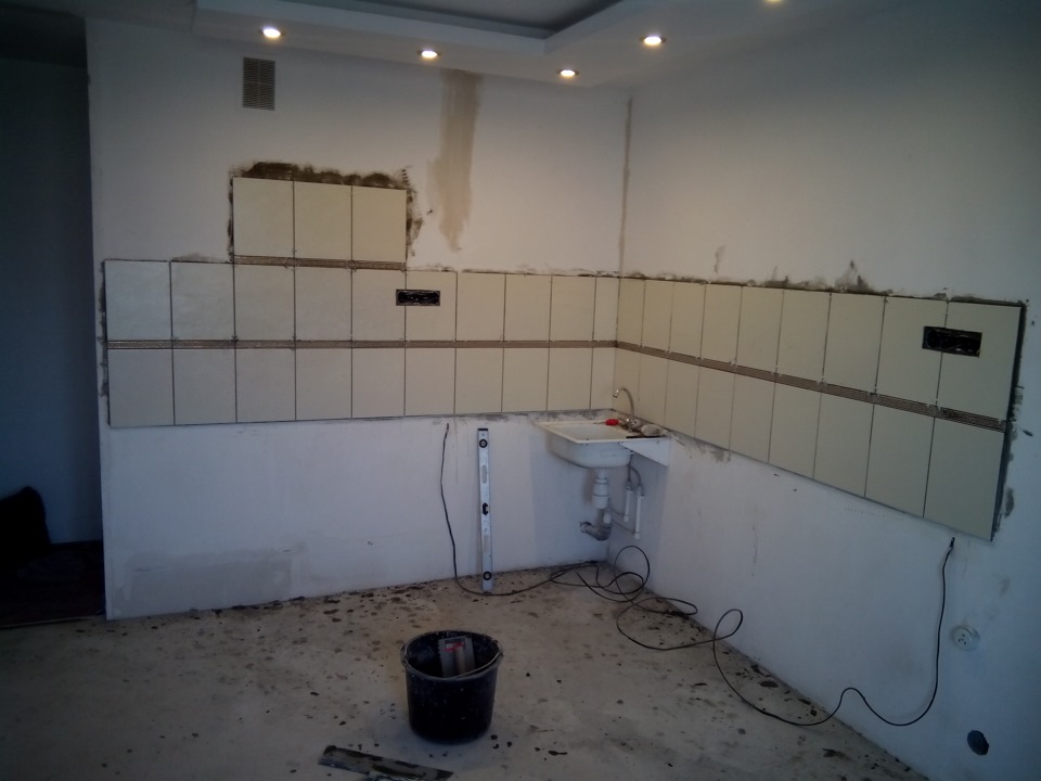

пол подсох для хождения, можно было выкладывать фартук

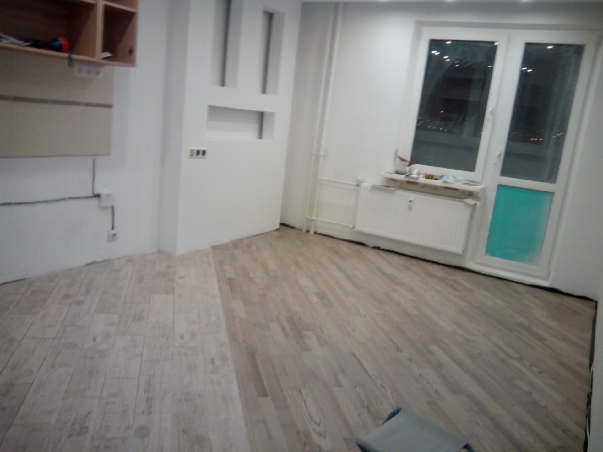

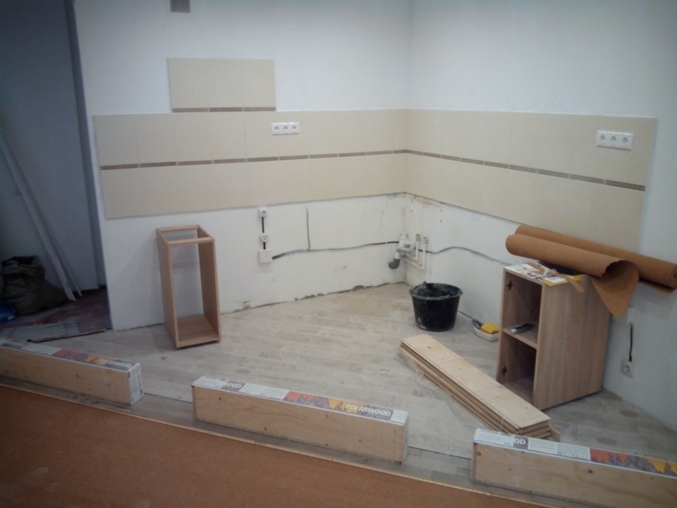

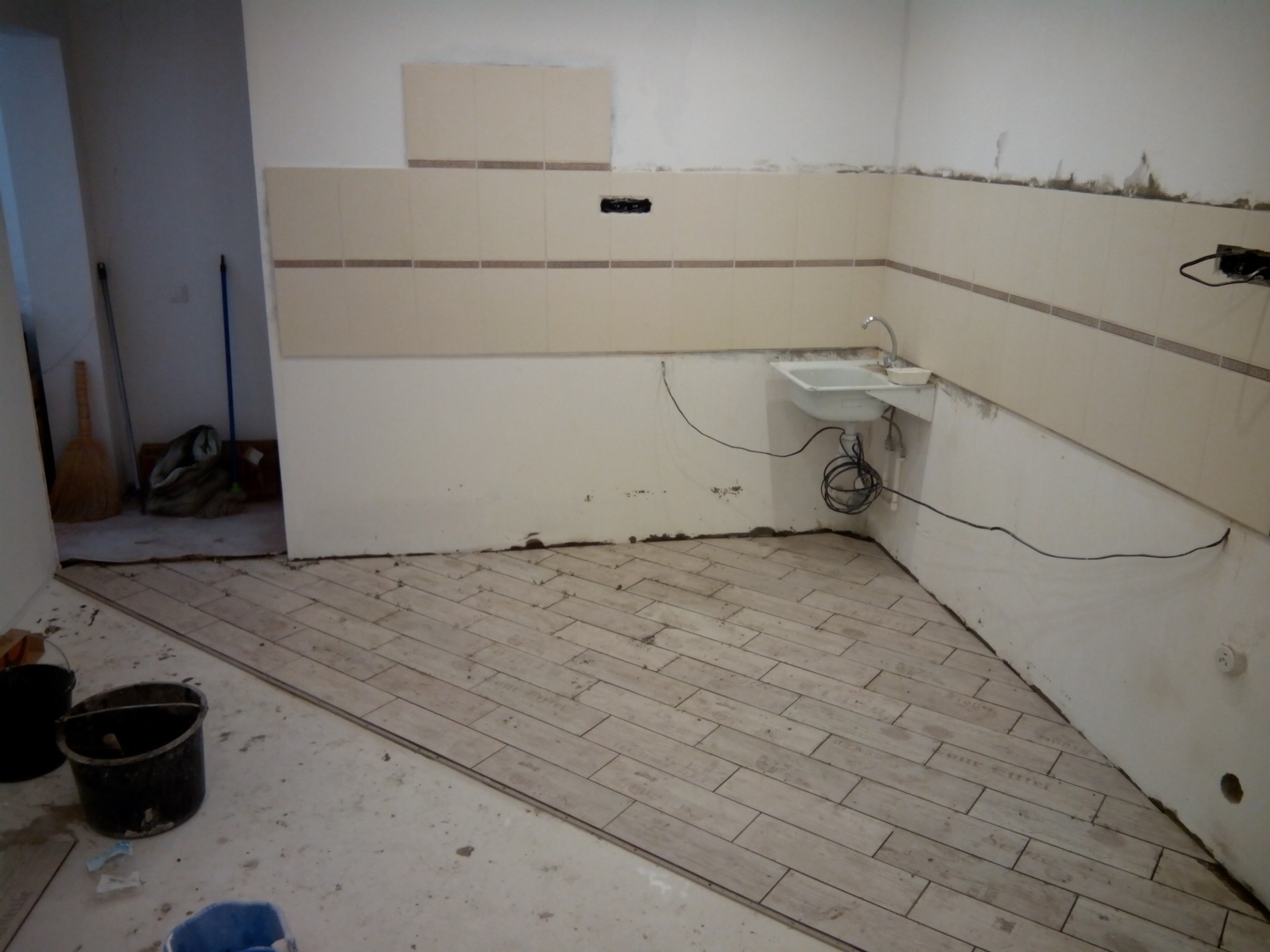

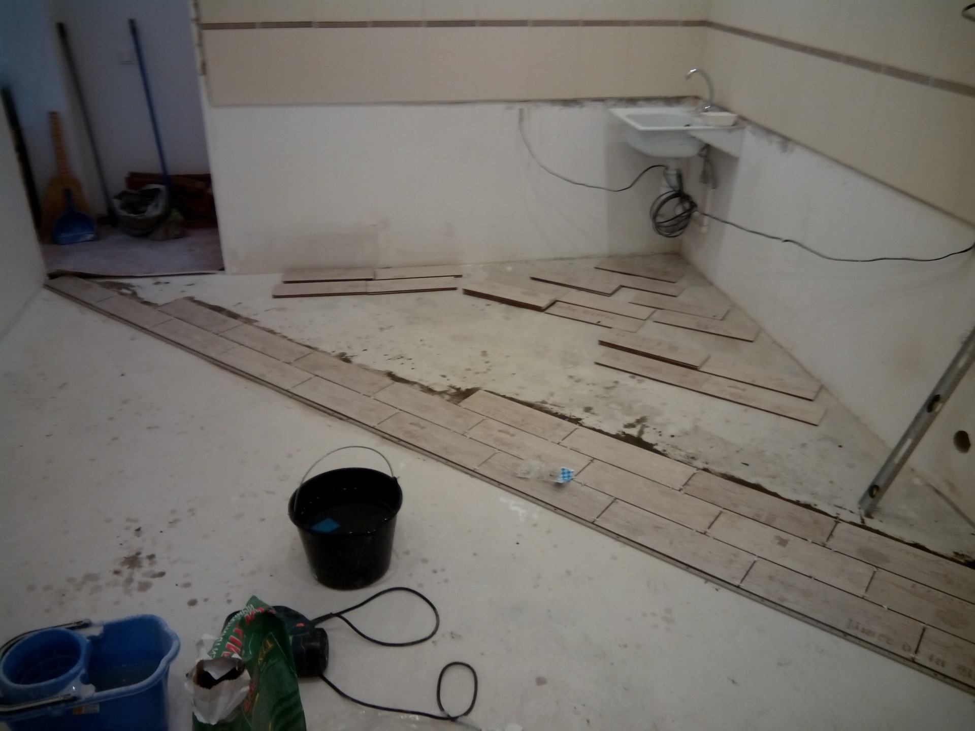

Пол решено было сделать двух зонным: плитка и паркетная доска. Разметку сделал треугольником.
долго думал как извернуться с укладкой плитки, решил положить от середины по диагонали

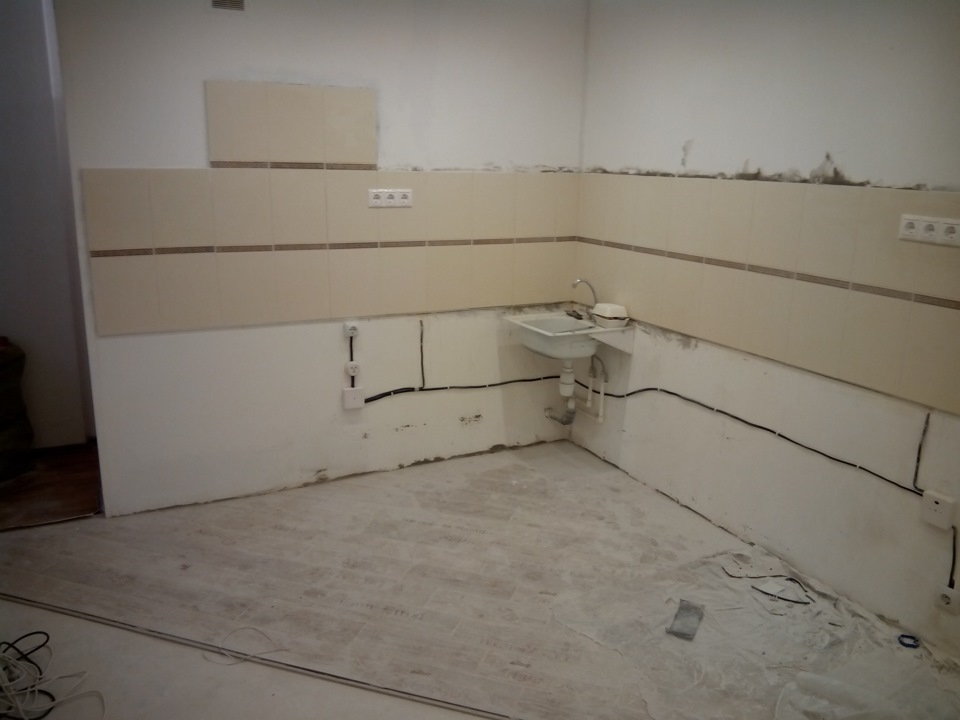

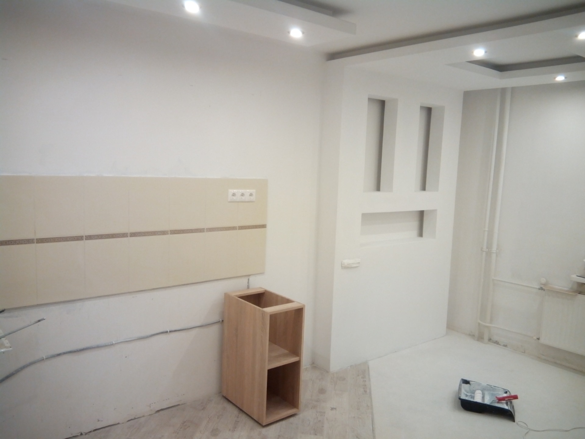

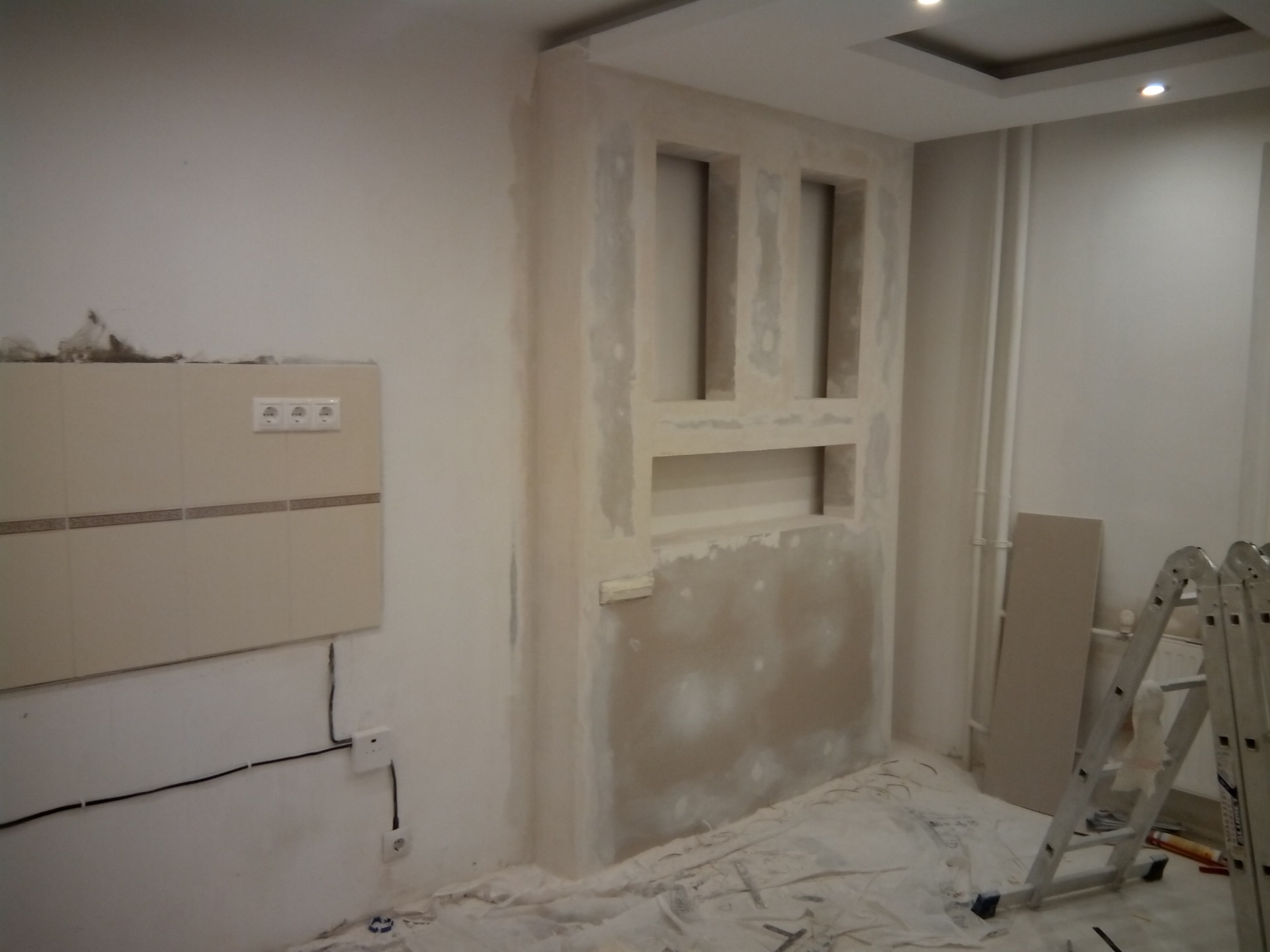

дальше монтаж электропроводки и доделка настенной конструкции с нишами

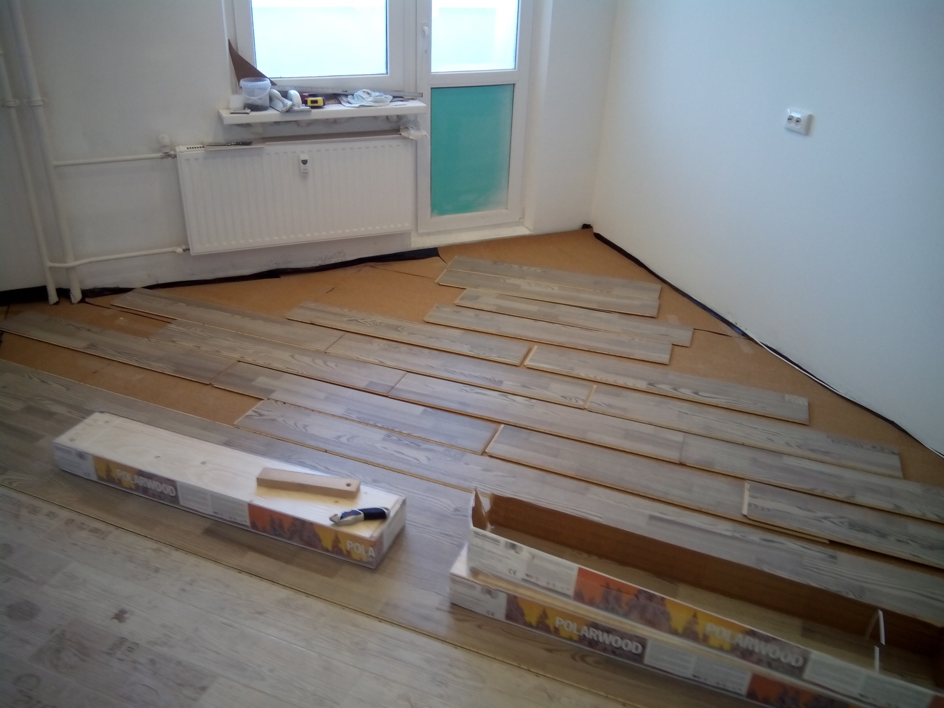

паркетную доску укладывал тоже от середины по диагонали, первый ряд приклеил на мертво

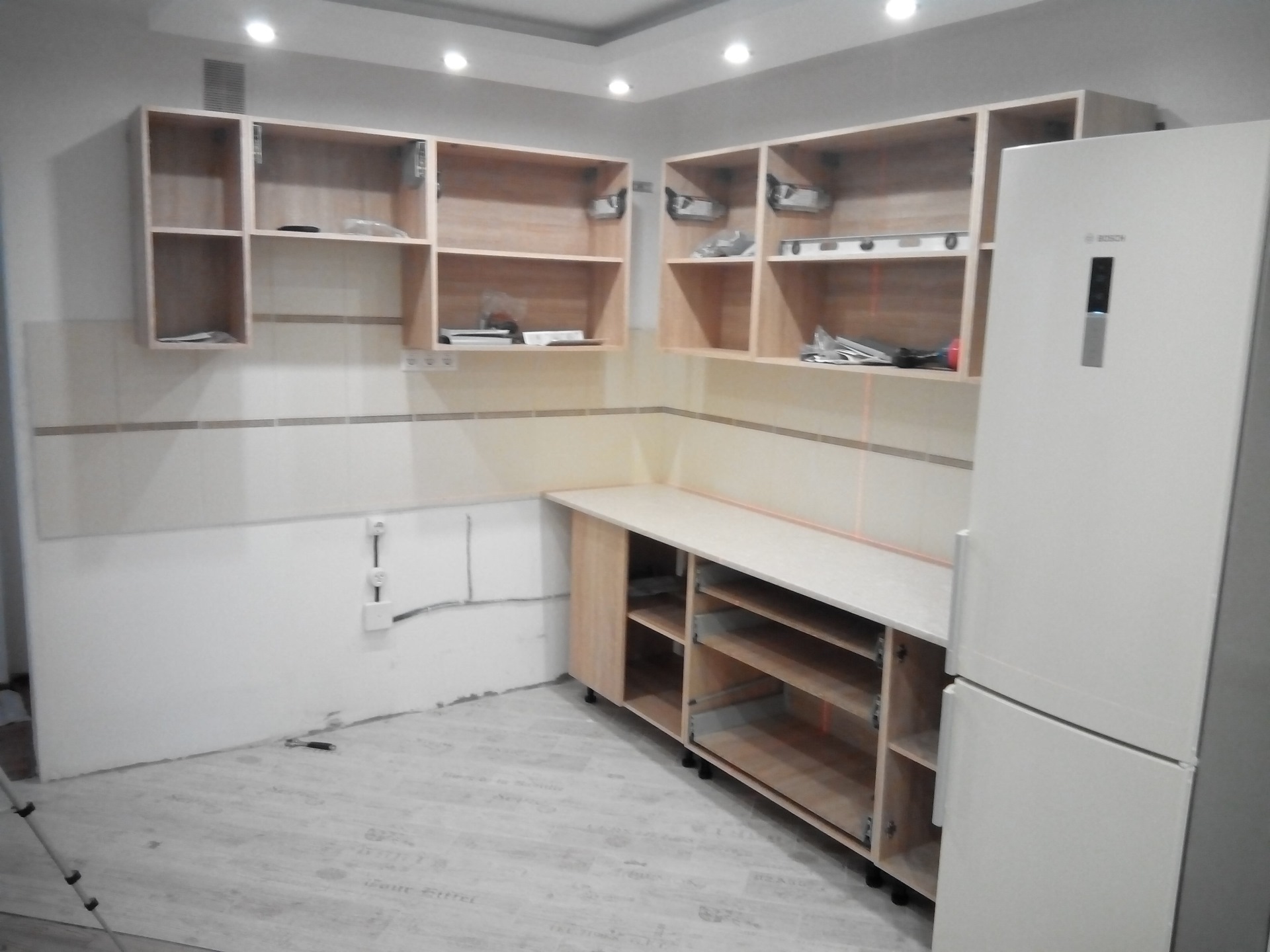

между делом собиралась мебель заказанная ранее ну и дальше монтаж мебели и сантехники

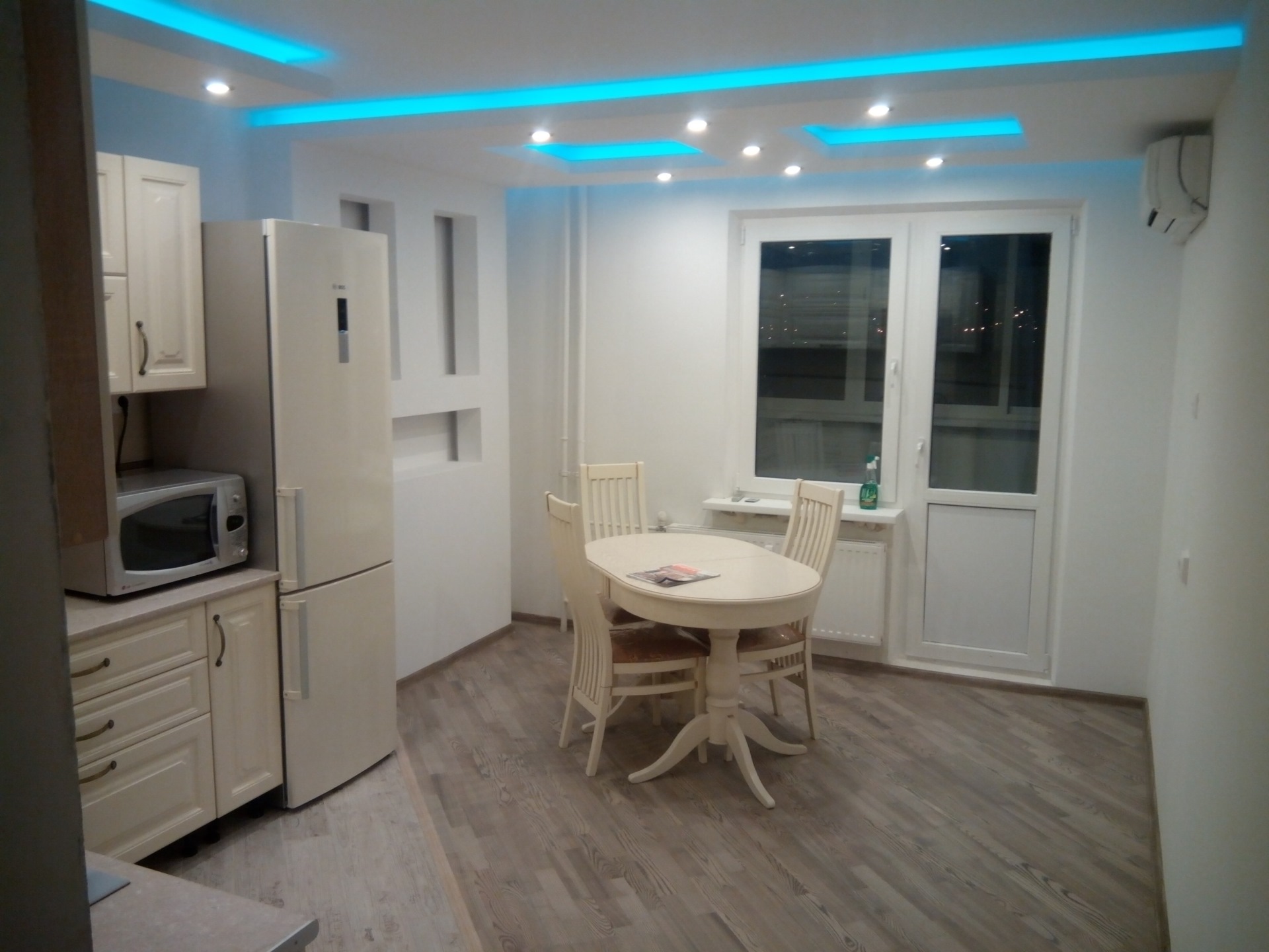

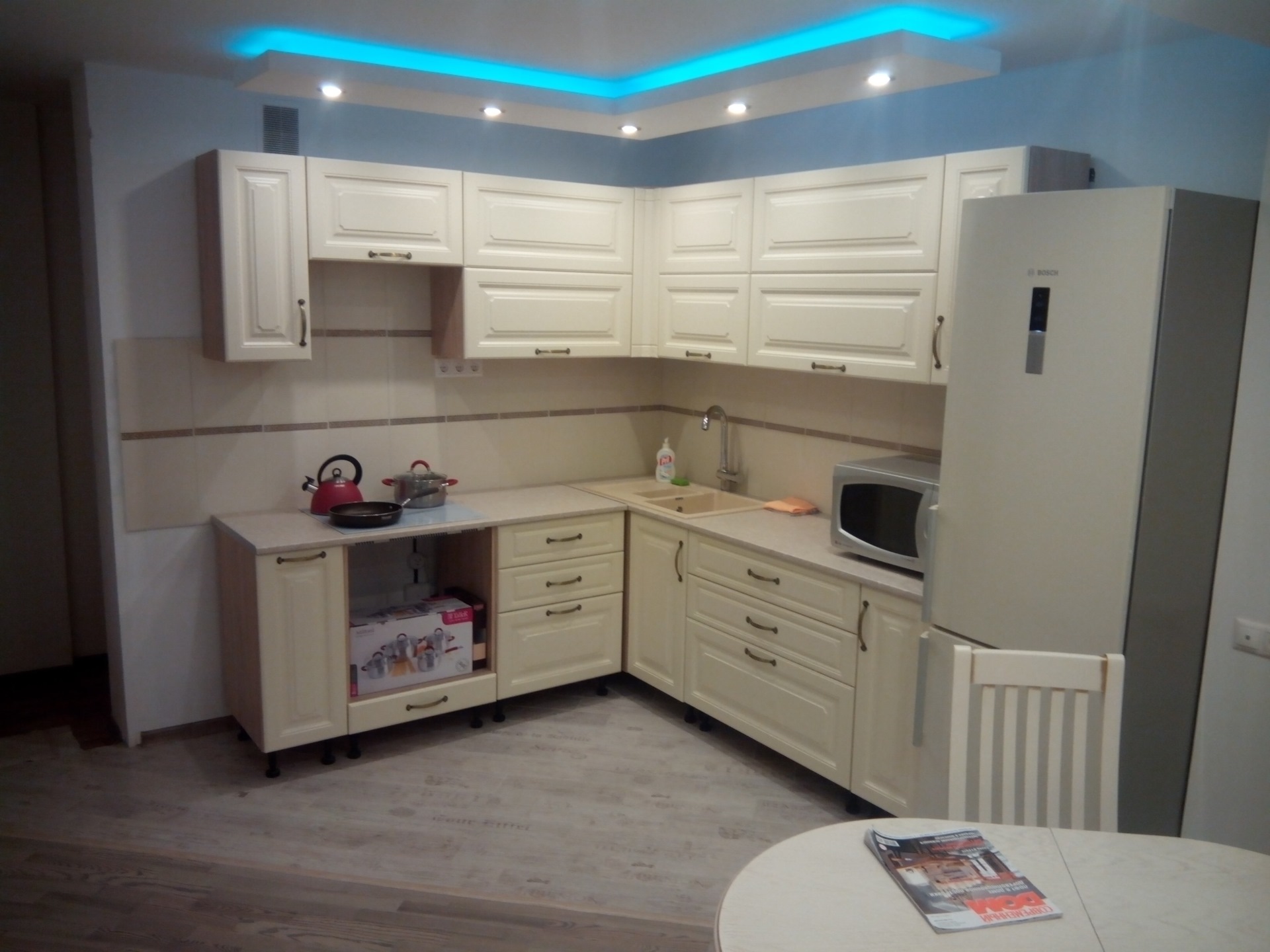

ну и собственно, что получилось:
конечно кое чего не хватает: штор, духовки, вытяжки и двери, но уже приятно пить чай и не только:)

тапки порадовали больше чем ремонт.
не, ремонт тоже хорош, то тапки лучше!
Тапки супер:)) Кухня тоже!
Молодец! Руки от куда надо растут👍
молодец!
сразу подумал что военный, тапки армейские)))
Лично меня больше всего порадовали тапки)
👍🏻👍🏻👍🏻, тапки улёт!
Что между деревом и плиткой? Какой переход?
"гибкий" порожек (из ПВХ, цельный во всю длину)

здорово получилось. Тоже сейчас занимаюсь заливкой пола, вот блин не додумался такие тапочки соорудит. С полом в кухне получилось здорово. Плитка на пол это хорошо, вот только упавшая посуда разбивается на мелкие осколки.

Не красиво розетки в экране, высоко.И если уже лепил гипсокартон то те трубы которые портят весь дизайн к от батареи уже можно было в короб.

Не соглашусь, авентосы очень удобная штука. А ноги открытые на кухне, это не практично, да и красота сомнительная, цоколь дешево и практично. еще вариант, подвесная кухня, с подсветкой внизу, смотрится огонь)

А как из угла выходили, когда заканчивали? Или не за раз всё наклеили?
заканчивал от угла вдоль стены к двери
классно красиво и добротно но не без косяков. три авентоса это жир и в итоге не хватило денег на кошерные ножки в кухне ( — я бы за эти же деньги оставил два а разницу с третьего потратил на нормальные хромированные ноги или закрыл порнуху цоколем. плитка на рабочей зоне как у вас не совсем практично из за большого количества толстых швов которые будут засираться и портить вид — отличное отработанное решение керамогранит 600х600 с минимальными(встык) швами1мм. и чтобы не было видно шелей между шкафчиками и стеной ложатся полоски из плитки 5см на высоту шкафчика.
Не понял что за авентосы, но порнуха уже закрыта цокалем . Плитка хорошо убирается, если на нее не срать в прямом смысле. Все остальное по тихоньку тоже доведется до ума. Ну как бы и не строитель я…
Я думаю что имелись ввиду стулья. Чего тут ещё 3 штуки
Denkulibin
авентосы блюм это подьемники для складных фасадов дорогие и поэтому производители кухонь пихают их где ни попадя чтоб поднять цену по факту реально себя оправдывают на все сто только в зоне над мойкой в других местах лучще простые фасады. было бы лучше и добротней если бы в вашей кухне поставили только один авентос над мойкой но фасады узкие поменяли бы с широкими что рядом местами ( маловато место для сушки) а на сэкономленные 100$ ваша столешка была бы толщиной 32 мм при том же бюджете.
когда выбиралась кухня, речи об экономии не шло. нас и так все устраивает в плане мебели.
Спасибо за пояснение, теперь буду знать!
то что никто ни экономил я вижу а тоненькая столешка смотрится дешево( производитель кухни сработал на отявись ) в остальном все красиво и добротно.
Тапки улыбнули)) непонятно почему кабель открыто по стене без гофры, тем более вода рядом, Так конечно нельзя делать, а в остальном понравилось) сам 5 лет элитной отделкой занимался, ваша работа достойна уважения)

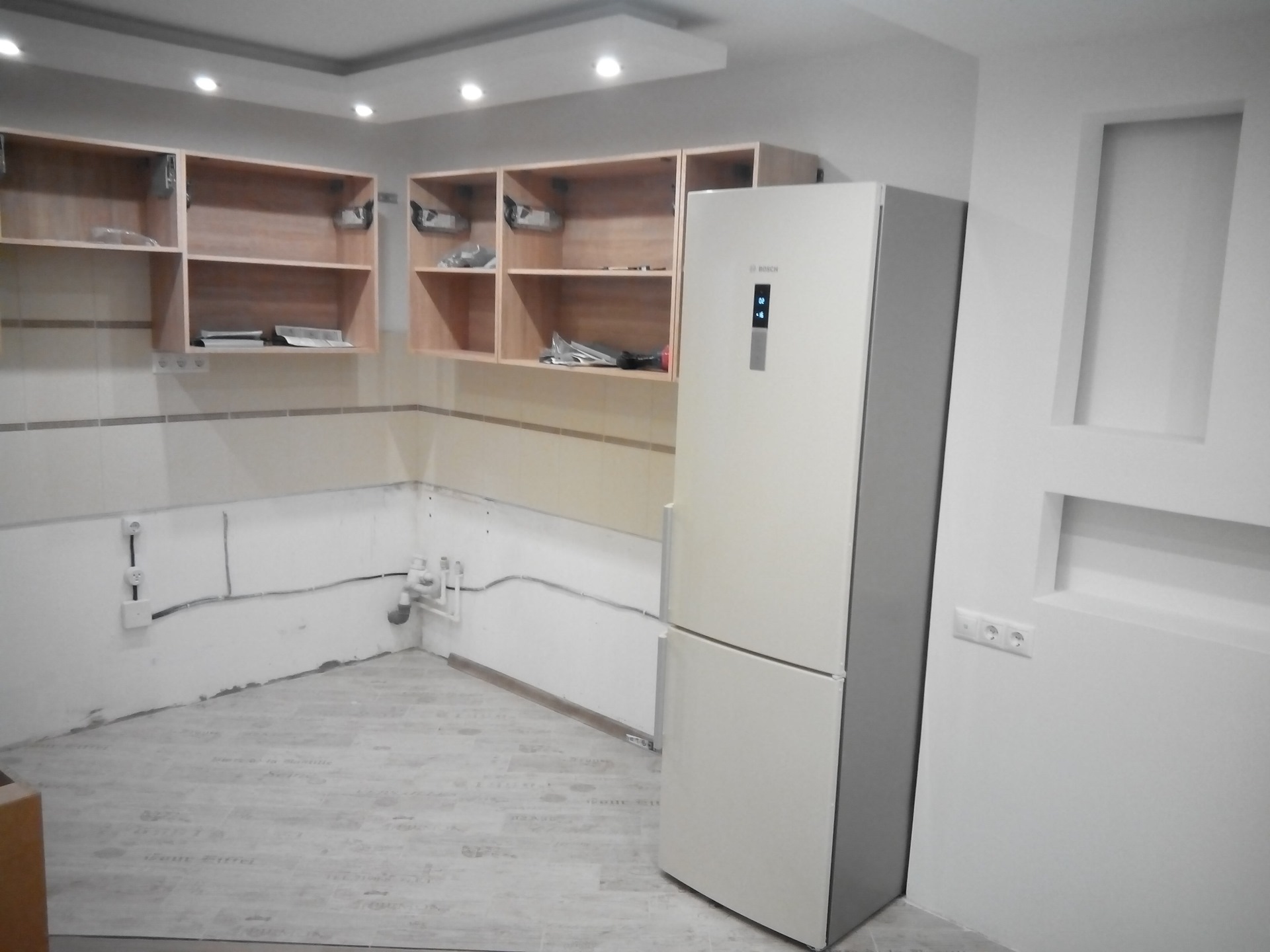

не понятно назначение конструкции с нишами, ни уму не сердцу.Во первых будут крошиться и оббиваться углы, во вторых она занимает место и никакого функционала.красоты так же никакой.

Позволю свои заметки.
1. Высота розеток. Возможно Вам удобно, но висящие провода сверху вниз . Тут конечно на вкус.
2. Я не понял, угол и стык ящиков просто закрыли заглушкой. Т.е. угол вовсе не используется?
3. Плитка не доведена до края. Возможно там будет обналичка двери. Но кухня и плитка обрезаны сумбурно-Поправте, если там что либо в последствии встанет. Типо кулер для воды.
4. Верхняя подсветка_она всегда синяя?
В остальном мне все понравилось.
1. На вкус
2. Не используется
3. Обналичка и планируется что-то типо барной стойки или подобие ее, еще не придумали
4. 3 основных цвета и 12 оттенков
Девайс а-ля тапочки зачетный!Только вот с приклейкой ламината погорячились…нельзя мертво клеить плавающие полы…
там же сказано — Первая линия. А остальное движется. Как мост

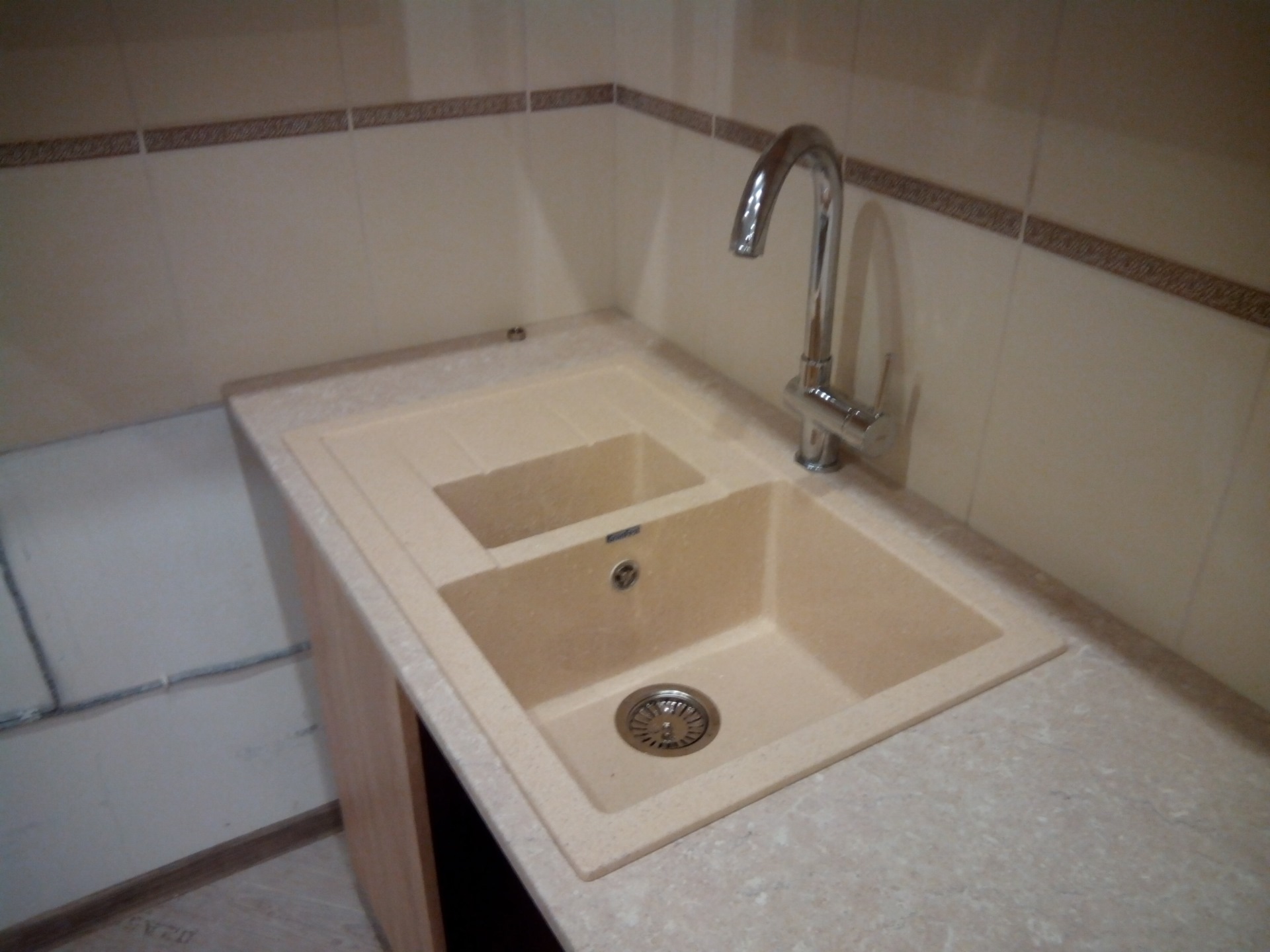

Интересно вы смеситель решили примостить… Почему так?) Обычно в мойке сверлят отверстия (там даже спец. разметка для этого есть) Намного практичнее. А счас у вас в этом труднодоступном месте грибы будут расти, т.к. как следует вы тут уже не помоете. Мойка похожа на Blanco Metra 6s Compact, но похоже, что реплика)) Там еще клапан должен быть…
уже все переделано (разметки на ней не было и сверло в комплекте не сразу увидел)
в том месте теперь краник "родничка стоит"
На Бланковских мойках есть наклейки с отметкой центровки сверла. Под смеситель, фильтр, клапан и под дозатор. А что за фирмы ваша мойка? Интересно аж стало)

А вот мебель бедновата для такой кухни!
золотая нужна что ли?
Это хорошая мебель с отличной фурнитурой, на фото не установлена корона и плинтусы
да нет, зачем золотая)
Может из за незаконченности, такое впечатление.
может и фото такие, в натуре она немного по другому смотрится (в лучшую сторону — комментарий от жены, которая пол года наблюдала по фото а потом пощупала)
У меня жена выбирала кухню)
но тут то тоже она выбирала, но она видела только выставочный образец в магазине, а потом это все в коробках дома лежало почти год
Ясно.

крутяк классно ! за одно мойку увидел как в деле, я точно такую на этой неделе купил
там я кстати не правильно кран поставил — в столешницу. Когда пользуешься краном, при регулировке с рук вода течет за раковину. Сейчас я просверлил раковину (сверло идет в комплекте с ней, изначально просто его не заметил) и поставил кран на раковину, а в прежнее место кран "родничка".

Красиво всё получилось, но вопрос, для чего конструкцию делал за холодильником?Она только место забирает!
жене захотелось вазочки поставить, журнальчики положить. Там в дальнейшем планируется небольшой диванчик (или что то подобное)
Там еще в нишах подсветки не хватает
