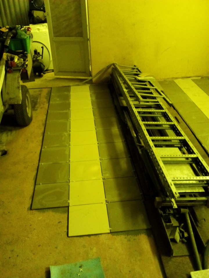

В леруа по акции был керамогранит 30х30 по +-100р, вот прошлым летом выложил весь пол в гараже им, тк стяжка была не ахти, точнее она норм, но сильно крошилась и пылила, в итоге пошеркал ее, строительным пылесосом всё почистил, прошёлся хорошенько бетон-контактом и потом клал плитку, клей брал Юнис плюс, он для наружных и внутренних работ. клей намазывал тонким слоем на плитку, размазывая по всей поверхности и на пол зубчатым, чтобы нигде не было "НЕПРОКЛЕЕВ" и пустот, в итоге получилось +- ровно, может на 1-2мм где то играет, швы затирал цементом с речным песком 1 к 1. и в половину плитки выкладывал плинтус на оштукатуренные стены. В итоге прошла осень, зима и весна, зимой машину ставил в гараж. так вот по весне отвалилась только 1 плитка на плинтусе у ворот, и то отвалился слой со штукатуркой. На пол ронял ключи, поднимал авто подкатным домкратом, всё отлично) единственное что в одного это занятие достаточно долгое — резка плитки, укладка в +-уровень, затирка) возился я где-то недели 2 почти каждый день — площадь +-35квадратов + по периметру плинтус

а фото есть? Интересно посмотреть, как получилось.

это когда выкладывал, полного вида на телефоне нет, весь пол под уклоном к задней стене(тк крыша тоже уходит)
поэтому клал не по уровню. Класть начинал от сторон ямы, белая плитка — чтобы ориентироваться при заезде ровно — почти как колеса авто.

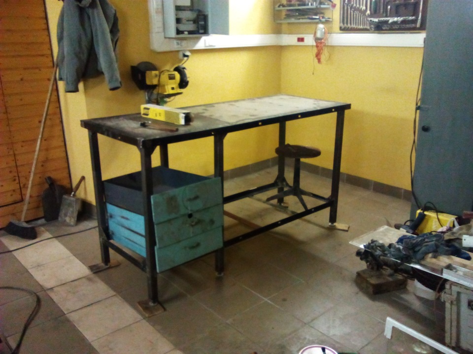

Положил керамогранит 30Х30, лежит чевертый год, нареканий нет . Его же постелил в мастерскую.
Больше чем 30Х30 ложить не стоит, а вот меньше только во благо. Нагрузки большие выдерживает.
За три года бывало, что инструмент роняли на пол? Как керамогранит к этому относится?
кувалду не ронял, но телефоны в дребезги :)
ключи, плоскогубцы… всё падало, трещин нет
Ронял и ключи и трещётки и головки разных размеров. всё это без последствий.
Падал стол железный, инструментальный .Тоже без последствий.

Это все было в мастерской.Там лежит Шахтинский, самый дешевый не не кондиционный керамогранит.
В гараж брал нормальную .Производителя не помню но качественную

в мастерской www.drive2.ru/b/2081463/
