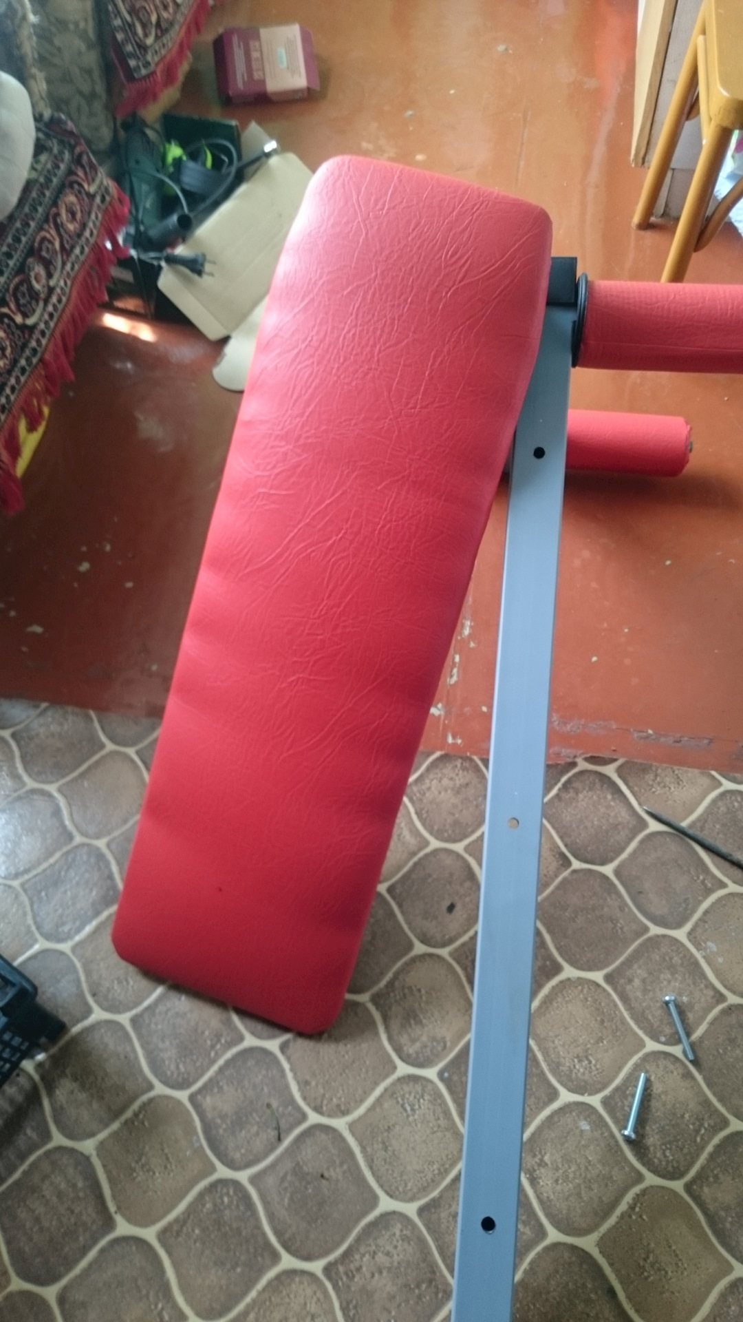

Привет всем рукодельникам и не только)). Вот в очередной раз я делаю спортивный инвентарь. Подробностей будет мало, в основном картинки. Подробности я писал до этого. Оставался у меня материал от предыдущих тренажёров.
Металлолом.
Первым делом я отрезал необходимые мне размеры на профиле и трубе.
Детали лучше зачистить до сварки конструкции, так проще.
Корщетка с болгарским товарищем делают свое дело!
Пластиковых заглушек не нашёл. Заварил.
На места будущих валиков вварил гайки для фиксации. В конце поймёте зачем они. На профиле тоже гайка для фиксации дистанционного штока.
На дистанционный шток наварил центратор из шайб. Он нужен, чтобы краска потом не слазила со штока, так как он входит в профиль.
В сыром виде выглядит так. Валики не регулируемые. Под рост 170-190. Для 180 идеал. Все таки я эгоист!
Далее обезжирил, прогрунтовал…
выкрасил.
Потом был самый нудный этап! Изготовление валиков для ног.
Хорошо, что есть швейная машинка. Высчитал диаметр валика, нарисовал лекала и в путь.
В общем на следующий день уже с чнхлами, паралоном ( коврик для ванны), крышками для банок, я был готов монтировать все это дело.
Зачем крышки для банок спросите Вы?! Сами все поймёте!
Вот оно как получается)). Хочу сказать, что на ощупь лучше, чем паролон из магазина на таких же тренажёрах.
Теперь надеюсь понятно для чего были ввареные гайки и крышки от банок?
Следующий этап включает изготовление подушки, или как её там? В общем тоже процесс не люблю я этот. На фото уже подготовил все для сшивания.
Перетянуть малость. Складки видно. Разгладить можно)) — не критично! Главное по мягкому жёстко, как и должно быть!
Крепится с помощью крыльчатой гайки и болта 60 мм. В предыдущих постах описывал подробно, как это происходит.
В готовом виде выглядит это так. Чёрный шток можно выдвинуть и изменить тем самым угол наклона скамьи.
Я и не знаю какой вес пользователя он выдержит, но думаю, что если сделать такую же вторую, то как эстокаду их можно будет использовать)))
Уже качнул пресс)). Ребята. Чертежи не делал, говорю сразу. Если кому-то понравилась скамья, то пишите в личку, обсудим. Всем хорошего настроения.

Подушка под весом может разболтаться(влево-вправо). А можт и нет)))
А для этого случая она вращается вокруг своей оси! Так что ничего не разболтается!

Ты, конечно, молодец, но злые огромные дядьки говорят, что на подобных скамьях больше ноги со спиной напрягаются, чем пресс. Врут, наверное. :)
Наверное)). Это дело такое, тут каждому своё подходит!
