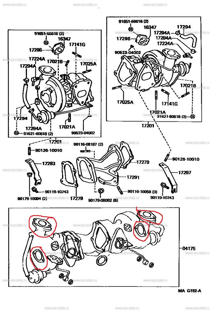

Вопрос вот в чем есть ресивер 1jz-gte tt а прокладок туда нету (на схеме отмечены) возможно посадить на герметик или есть ли аналоги? не комплектом под номером 8342016040.
Комментарии 3
Плохо искал…17377-88400 toyota.epcdata.ru/cresta/…90-3028988&full&picture=2
однако спасибо огромное
металические они там. я видел сажают на герметик, но это не лучший выбор
