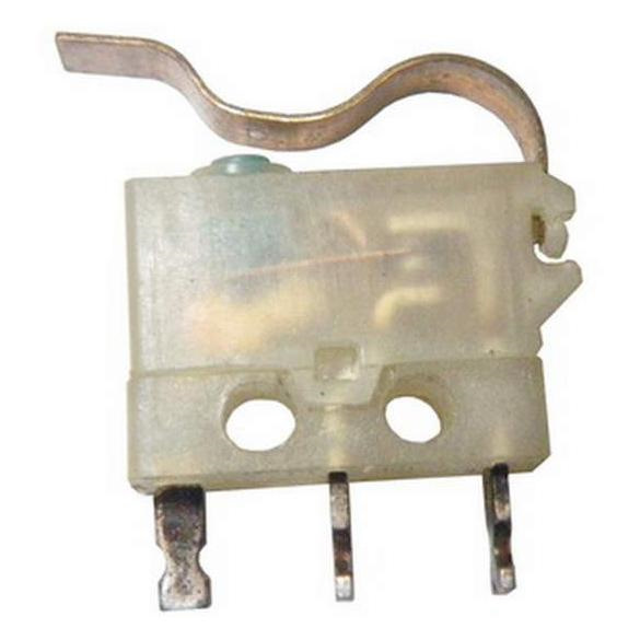

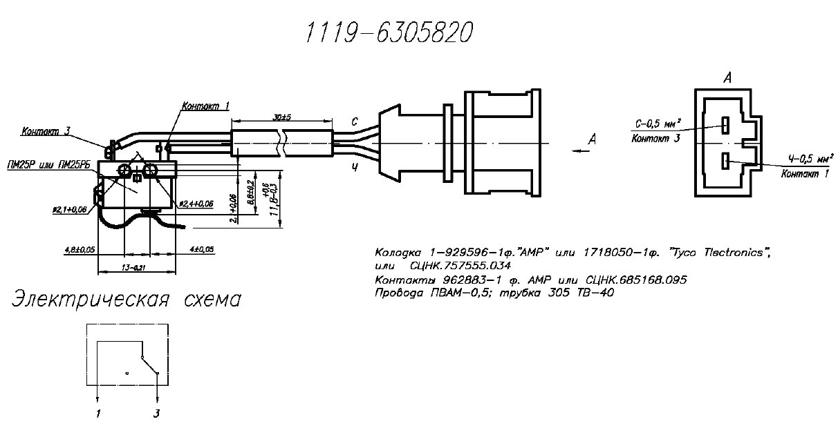

Надоело менять микропереключатели в замках дверей, решил поставить герконы и избавиться от этой проблемы. Кому то повезло, даже не знают, где они находятся. Нашел переключаемые герконы КЭМ-3. В сети много подобных доработок на иномарки. Купил по 5р пистоны от классики (правда не знаю где они стоят).

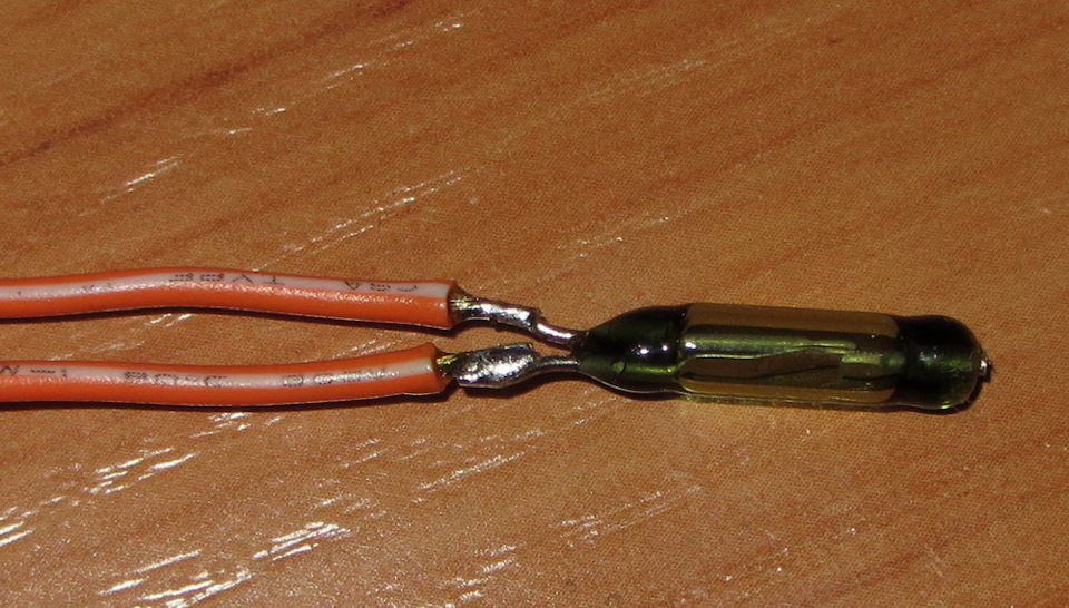

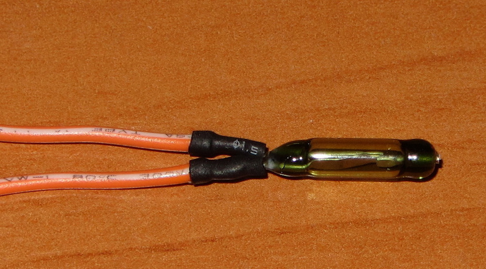

На кончик одел термоусадочную трубку.
У геркона откусываем одиночный вывод, нам нужны два, которые рядом.
паяем.

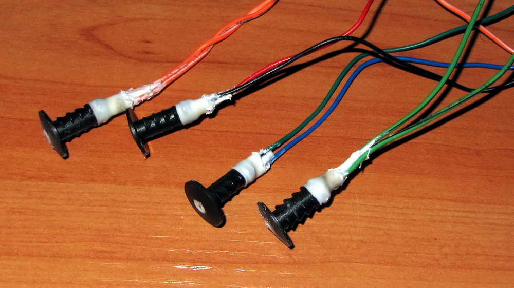

Герметиком силиконовым заполняем пистон и вставляем в него геркон вместе с припаянными проводами, что бы избежать жесткого контакта с дверью авто и защитить место пайки от вибрации.
Изолентой скрываем все это безобразие, торец заклеиваем мебельными самоклеющимися заглушками, слегка нагревая их зажигалкой (они виниловые).
Вопрос с магнитами решился просто: китайский поясной чехол для сотового телефона, как раз имеет их четыре штуки.
Вооружаемся дрелью и сверлом диаметром 7мм.Нудный процесс поиска оптимального места для датчика, с помощью пластилинового шаблончика и зеркала — пропускаю. Сверлим двери.
Вставляем геркон, предварительно смазав герметиком, с внутренней стороны двери закрепляем так же на герметик. Кто то закрепляет холодной сваркой, но если вдруг придется разбирать, будет геморрой.

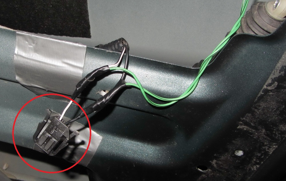

Припаиваем к разъёму, уходящему в дверь. Изолируем, закрепляем.

Привет! Фото: "Припаиваем к разъёму, уходящему в дверь". Что это за разъем?
Привет! Разъем, к которому подключен микровыключатель в самом замке (который мы и меняем). Отсоединяем его от ответной части, провода от которого уходят в жгут двери, к нему и припаиваем геркон.
Это понятно, а что за разъем который вот выделил кружочком?
Не могу понять вопрос. Это разъем подключения концевика замка двери к жгуту. Он лежит в двери, что бы можно было снять замок не разрезая провода (сам концевик находится в замке и поэтому замок не снять без отключения этого разъема). Выделил кружочком, ту часть, которая подключена к жгуту. Ответная часть остается на проводах замка (штатного концевика).
Вот я ищу этот пластиковый разъем, к которому подходит белый и черный провод.
На схеме есть номера, можно поискать klemma505.ru/product/razy…nyj-shtyrevoj-s-zashhelk/

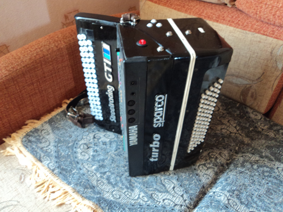

У меня батя целый электробаян собрал на этих герконах, ну в смысле клавиши))
Бате низкий поклон, коль так!..
Спасибо) У него ещё один есть, тот по круче) Он ещё в году 2004 начал собирать на каких то контактах, но всё провалилась. А потом начал собирать на герконах, и получилось. Я думаю в скором времени ещё соберёт какой нибудь))
