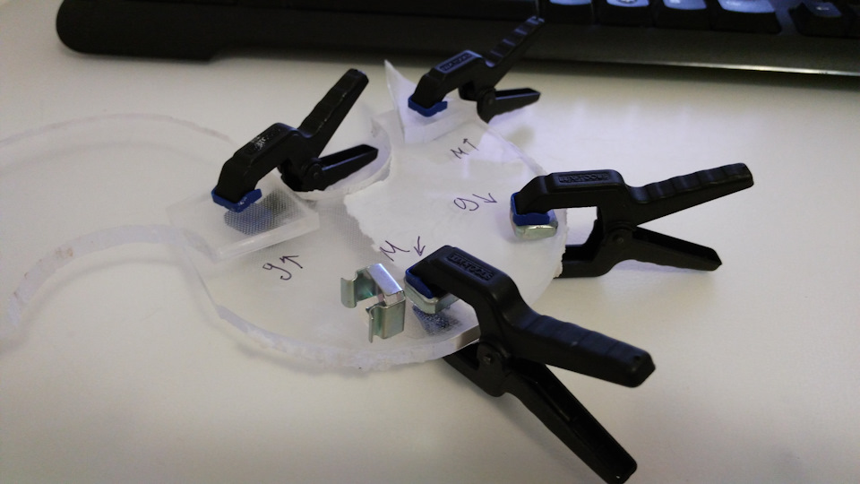

Если кому интересно :) идет тест Клею оргстекло к оргстеклу и метал к оргстеклу. Поверхность зачистил, обезжирил. Клей Дихлорэтан и Момент кристалл. Завтра вечером отпишусь о прочности соединений

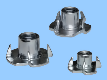

есть гайки с юбками(шайбами) вылетые единым целым, поставь ее, тогда убка будет с другой стороны орг стекла и все что ты повешаешь будет держаться уже на орг стекле и на юбке, а не на клею.

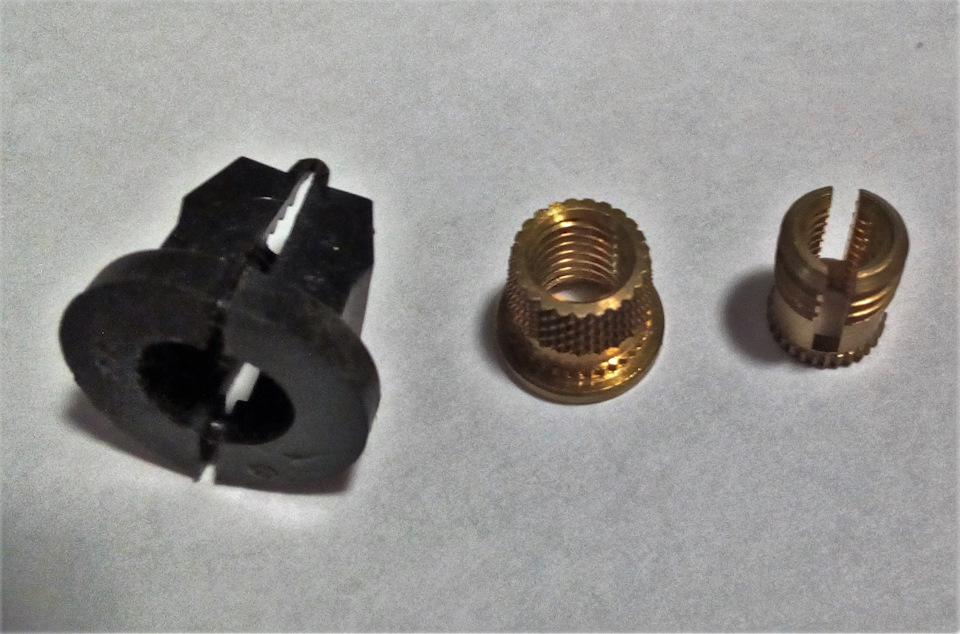

вклеивать или вплавлять лучше гайку-заклепку, или вбивную гайку (это про М6, а про 20 было выше )

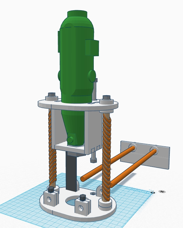

что это будет, интересно)
Это приставка для гравера. для фрезерования :)

1. пластиковые гайки на разжим
2. бронза под запресовку без клея
3. бронза на разжим с промазкой секундным клеем

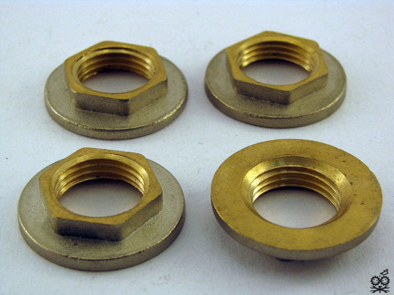

да, осталось такие найти … это сантехнические?
токарь сделает.
perial
есть в автомобильном подобные то ко там юбка меньше
perial
Да. в любом нормальном магазине сантехнити.
