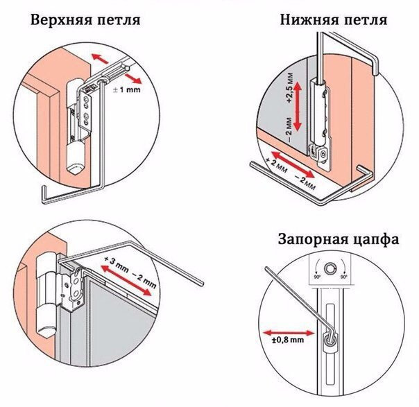

Для начала ищем, смотри где у нас шкрябает и от этого уже пляшем. Если нужно поднять створку вверх, то закручиваем шестигранник на нижней петле.
Если нужно сдвинуть створку вправо или влево регулируем снизу или вверху:
Прижим забыл сфотать ((( в видео есть. Смысл такой, прижим регулируется эксцентриком, крутим его (точнее их, ведь их несколько). И от его положения будет зависеть на сколько сильно будет прижиматься створка.
Прижим по моему мнению должен просто должен быть нормально настроен, никакого "летнего" или "зимнего" прижима нет.
Как то так. Спасибо за внимание.

как регулировать прижим правой створки правого бока? (т.е. если смотреть на окно самую правую грань)
пиржим? ему все равно какое у вас открывание створки. Какой рукой открываете, такое и открывание. Беретесь правой рукой за ручку, петли справа, значит правое открывание.

пассатижами например, но можно и ключиком рожковым, открыл окно, пассатижами прокрутил — вуаля

сбоку есть эксцентрики с точечкой (1-2) для увеличения прижима нужно шестигранником повернуть эксцентрик чтобы точка смотрела в квартиру, для ослабления — наоборот. Если не особо помогло, то можно перекрутить ответку, это ту железку(железки) которая прикручена на раме (не на створке). при перекручивании добиться чтобы зазор между эксцентриком и ответкой был 3-4мм (для более сильного прижима) 5-10мм для более слабого

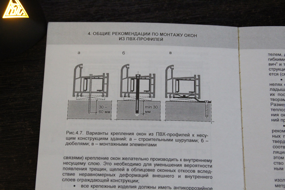

правильная тема! А вот монтаж окна — конечно оставляет желать лучшего — я про анкера не в "потай"
Так я не монтажник. Но ставил сам. А где написано, что анкера в потай должны быть? Да и зачем их так затягивать?
В ГОСТе на монтаж, если не ошибаюсь. Обычно засверливаются в раму и притягивают анкер(дюбельгвоздь) к армированию профиля, отверстия закрывают заглушками и силиконят — вроде как так :)
Я прочитал, что Вы не монтажник
Армировка у всех разная, наверное от этого и зависит метод крепления.
скорее всего так и есть. Но крепить армировку со стороны фальца профиля — дичь!

Потай начнете тянуть можно раму по углу порвать или прогнуть если по центру. Или Вы имели ввиду сделать отверстие больше, что бы анкер туда провалился до наружной стенки рамы?
Точно так…отверстие потом закрывается докоративной заглушкой
Это читая эстетика. Я и гардины в потай не делаю. Креплю на саморез с ПШ. так же крепче.
Да не порвется ничего. Да и не прогнется: крепится же не в одном месте рама.
На Вашем эскизе очень уж станно установлено армирование — получается крепится оно должно со стороны фальца — ничего не пойму)) как так тоооо

Анкера в "потай" установить невозможно. Просто в верхнем ребре профиля сверлится отверстие под шляпку анкера и потом анкер зажимается в следующем ребре профиля. Тоесть внутри самого профиля. А отверстие под шляпку в наружном ребре закрывается специальной заглушкой.
