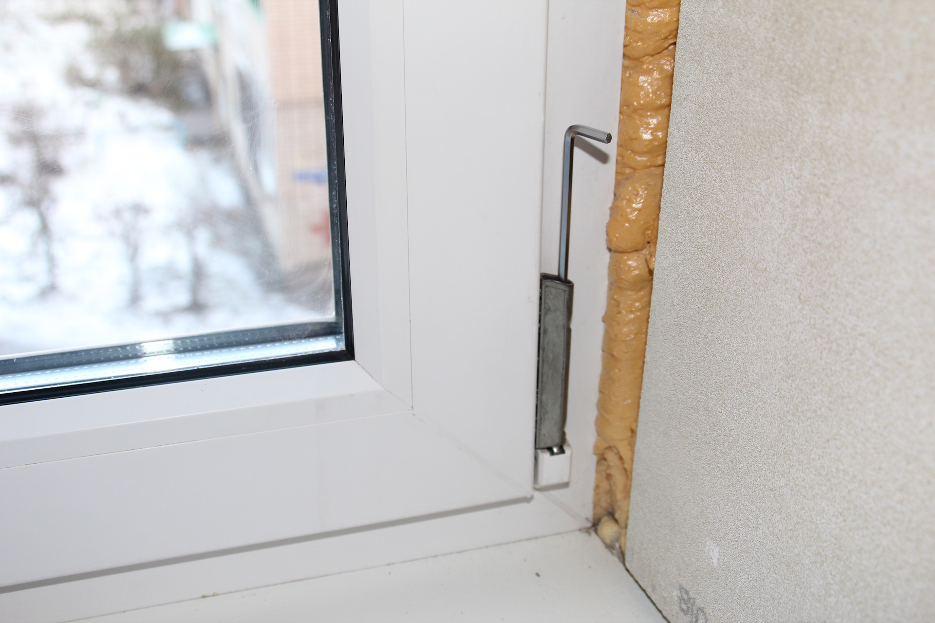

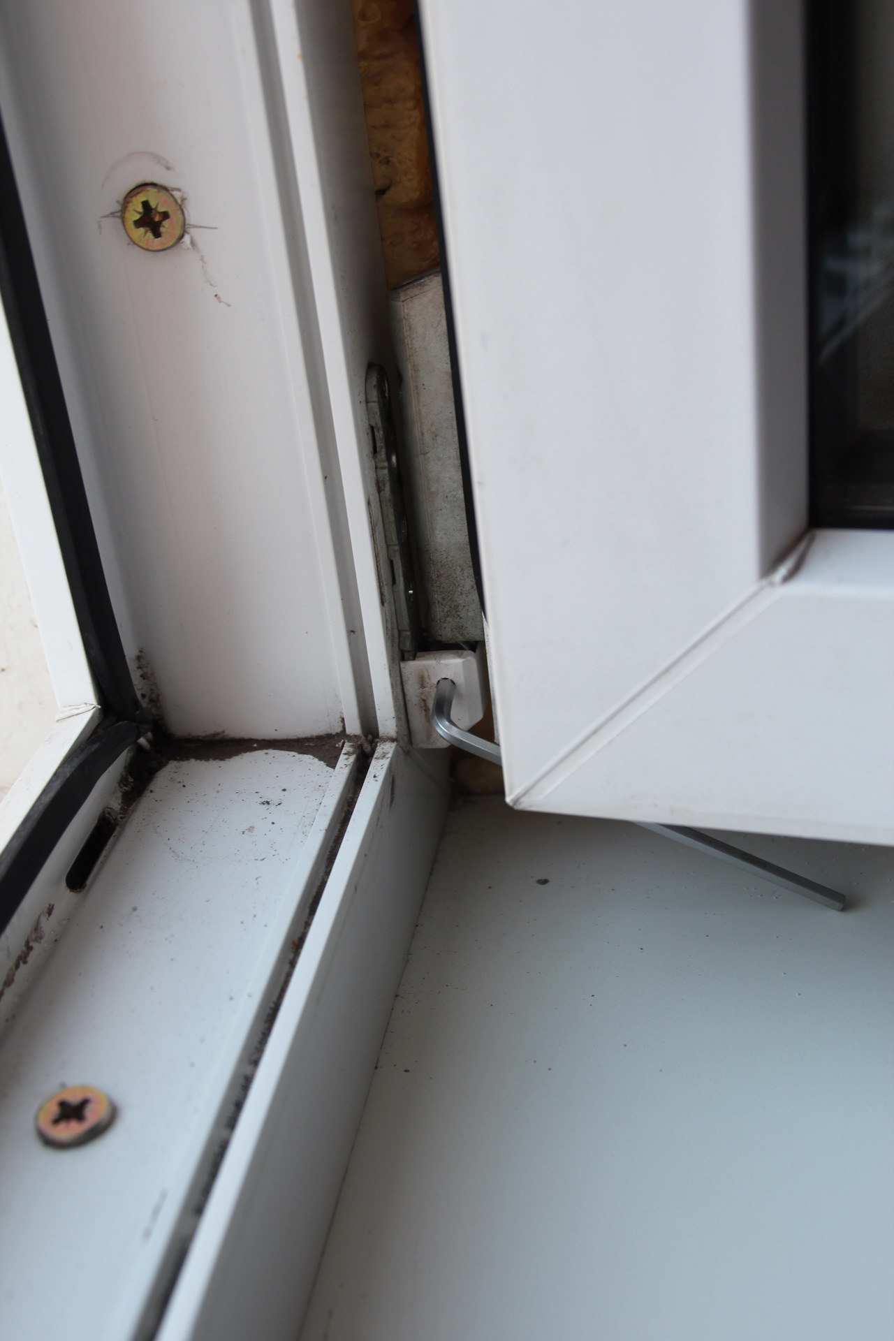

Для начала ищем, смотри где у нас шкрябает и от этого уже пляшем. Если нужно поднять створку вверх, то закручиваем шестигранник на нижней петле.
Если нужно сдвинуть створку вправо или влево регулируем снизу или вверху:

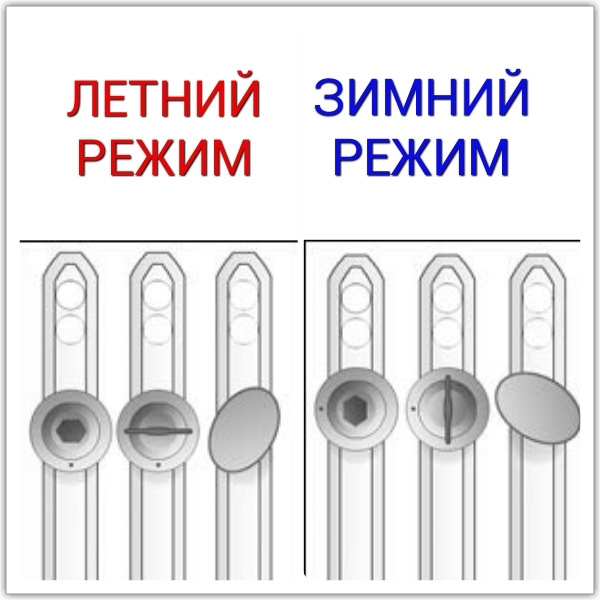

Прижим забыл сфотать ((( в видео есть. Смысл такой, прижим регулируется эксцентриком, крутим его (точнее их, ведь их несколько). И от его положения будет зависеть на сколько сильно будет прижиматься створка.
Прижим по моему мнению должен просто должен быть нормально настроен, никакого "летнего" или "зимнего" прижима нет.

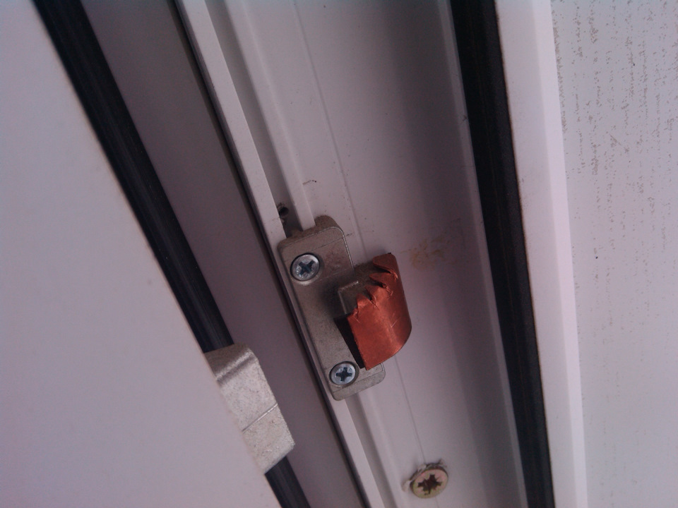

Судя по описанным симптомам, помимо варианта "прижим упирается в ответную планку" ещё может быть вариант с неправильной установкой фурнитуры на створке.
При сборке могли запросто "случайно сбить" один из прижимов (на одном из элементов периметральной обвязки) из среднего положения в крайнее. Результат как раз такой — ручка доходит до какого-то положения и стопорится, т.к. в результате "сбитый" запор доходит до конца отведённой ему для перемещения прорези в приборе раньше остальных и делает невозможным дальнейшее перемещение деталей фурнитуры. Ручка, ессно, при этом тоже не крутится.
Вариант не единственный (т.е. не последний из возможных), но достаточно часто встречается.
Проверить можно так: открыть створку (ручка в положении "открыто на поворот"). При открытой створке по очереди проверить расположение всех запорных элементов по периметру створки. Они должны находиться около середины (в идеале — точно посередине) соответствующих им прорезей.

И вообще там, в прижиме, есть головка под шестигранник на 4.Он меняет местоположение этого прижима.Но совсем маленько.Сперва его по мучай!
створку сдвигал по максимуму, все равно зазор, подкладывал коробок спичечный сложенный, тогда резинка со стороны петель плотно прилегает(листок под неё не лезет). Приколхозил 2 медные пластинки на скотч(Зима всё же), но надо искать другие прижимы
С нерегулируемыми скрытыми средними прижимами можно ещё попробовать побороться так: вытащить штапик на створке со стороны установки петель и установить дистанционные прокладки между фальцем створки и стеклопакетом в местах установки створочной части прижима (если их там нет), либо попробовать аккуратно и постепенно добавить дополнительные (если там уже что-то есть).
Это действие позволит и выровнять геометрию створки (если это необходимо) и получить дополнительную жёсткость в местах установки прижимов (что, кстати, жизненно важно для их нормальной работы).

У меня балконная дверь стала плохо закрываться цепляет посредине и дверь не помещается в проем.черкает серединой.
было такое, прослабли шурупы (раскрутились), один даже заменил на шуруп с более мелкой резьбой, смазал…все стало легко.

Нет не миф!
это миф …прижим просто регулируется …сначала надо трегулировать на самый слабый чтоб ручка легче работала…когда резинка через цать лет прослабнет можно увеличить прижим поворотом эксцентрика.

"летний" или "зимний" прижим/режим — миф?!

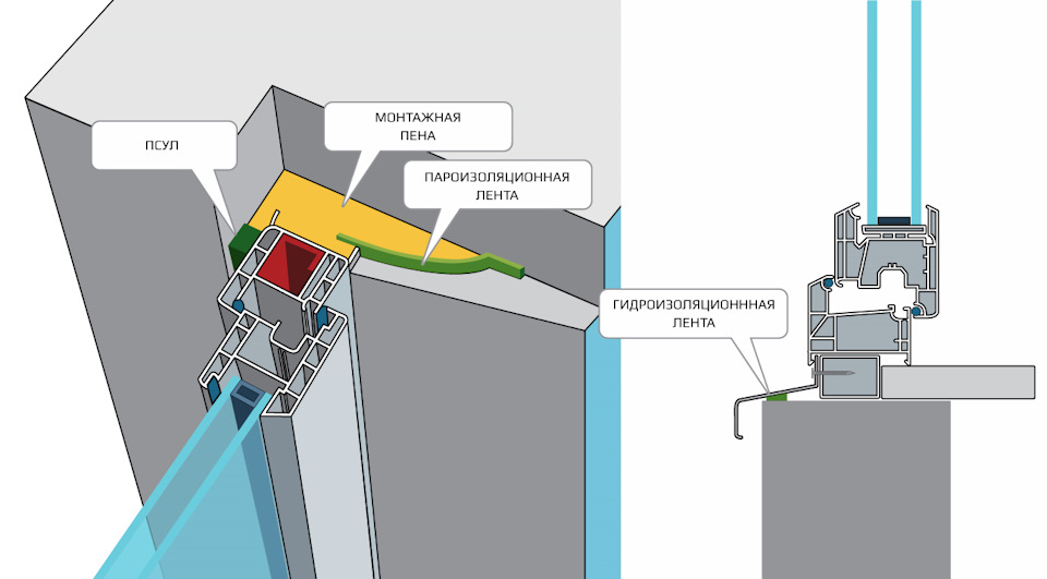

Окно не по правилам установлено, отсутсвует пароизоляция
не нужна она там …там откосы запененные будут стоять из сэндвич панелей…пара изоляция нужна если откосы штукатурят
никому больше этого не говори )
