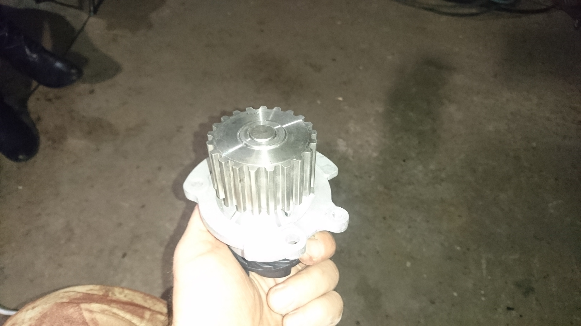

Снимаем съемником шкив. Это единственный специнструмент, который нужен для работы с помпой.

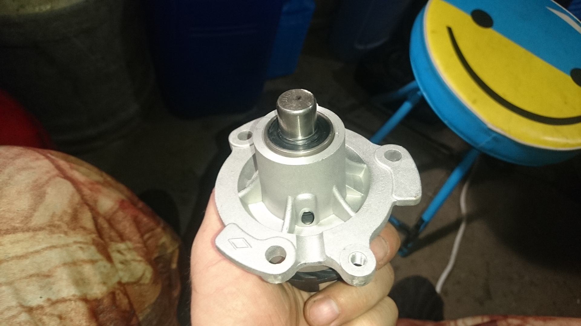

Конструкция аналогична помпе ТЗА: дренажное отверстие для слива ОЖ в случае протечки уплотнителя вала(фибры), никаких отверстий с заглушками, обычный уплотнитель на валу под шкивом.

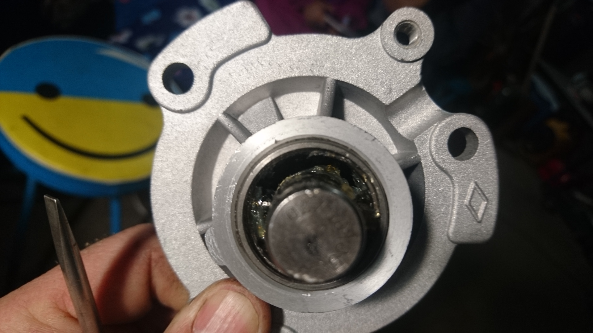

Снял уплотнитель и сепаратор. На новой помпе сепаратор вытянулся тяжелее, чем на б/у.
Сгоняем шарики на одну сторону и видим…
… видим то, что смазки в полости между подшипниками почти нет. Только небольшое количество на самих шариках подшипников. ((((
Уже по привычной технологии добавляем смазку, собираем в обратной последовательности.

Самое главное: аккуратно посадить шкив на место.
Что бы не деформировать корпус и не нагружать подшипники, удобно было бы напрессовать прессом)
Но в гараже он не всегда есть)))
Поэтому под вал ставим подставку, что бы она не попадала на крыльчатку: я использовал головку на 10. На шкив ставим тоже наставку: использовал головку на 22. И легкими ударами молоточка садим шкив на место.
Упреждая вопросы о натяге напишу, что шкив садился на место ОЧЕНЬ плотно. Поэтому переживать на этот счет не стоит!

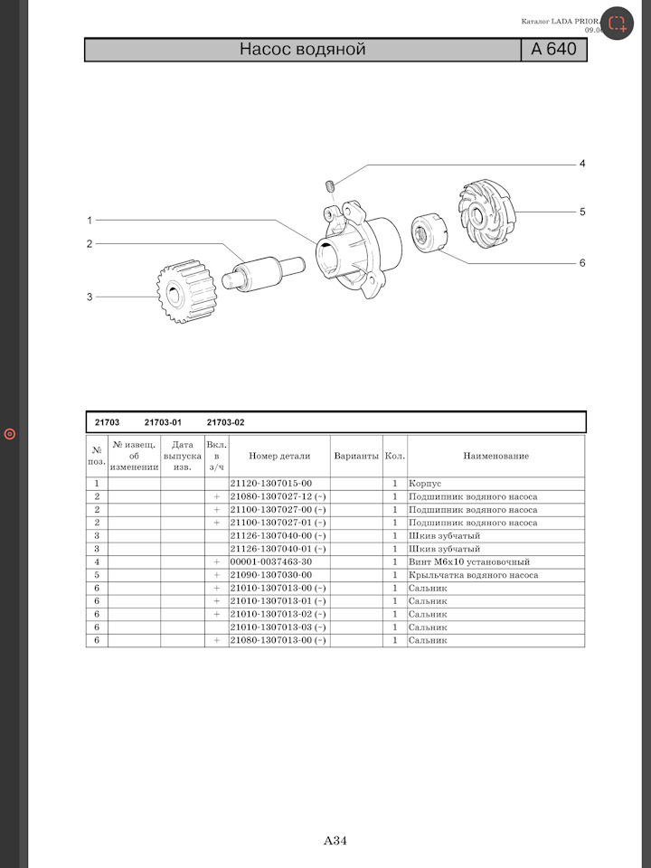

Вот и я о том, что узел подшипника цельный: вал и 2 подшипника в сборе.
И сейчас проще купить помпу в сборе, чем найти запчасти. Я уже молчу, что это разобрать и собрать надо)

Вы сначала разберите помпу, а потом расскажите о подшипнике.
Внутренняя обойма подшипника — вал помпы. Вы его не поменяете. Узел одноразовый. Вот для того, что бы он работал дольше, его надо смазать.
Основная проблема с помпами не в том, что смазки нет, а в том что криво их ставят. Не зачищают посадочное место до чистого металла, дальше всё понятно…
А на фото смазка есть и по большому счёту достаточно.

сразу же из того самого дренажного отверстия побежал антифриз, а при вскрытии оказалось, что вместо нужного роликового подшипника стоит шариковый
Есть и на шариковых подшипниках.
А вот то, что фибра потекла — брак, наверное.
Или абразив какой-то попал между крыльчаткой и фиброй.
