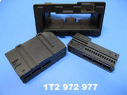

Корпус плоского разъема с колпачком 36-штекерный
1T1 972 977
1T2 972 977
1K0 972 977 A
3C1 972 977
3C2 972 977

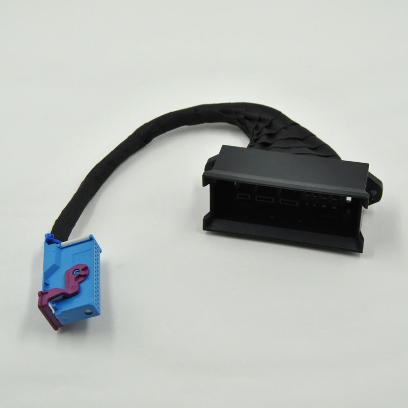

Такие разъемы точно бывают в отдельной продаже. Именно с ними китайцы делают переходники с 36 на 32 пина под более новые приборки. Но покупка переходника нецелесообразна, нужен адаптер намного большей длины.

В ЕТКЕ можно посмотреть только номера штекера со стороны машины, они приведены. Со стороны приборки по ЕТКЕ моноблок панели приборов.
