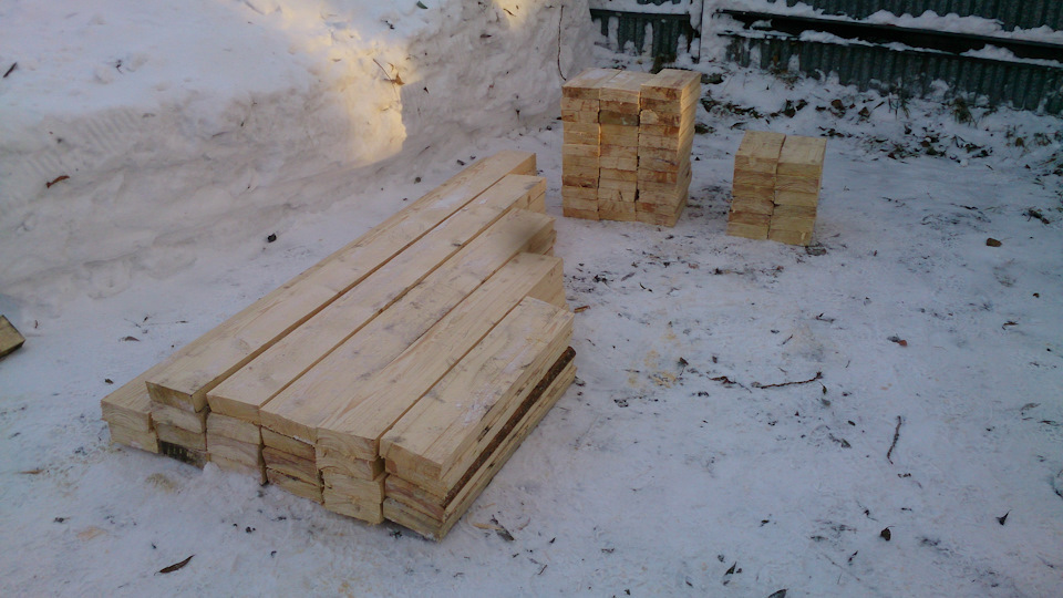

В этот же день, блуждая по просторам интернета случайно нашел фразу "мини-эстакада своими руками". Просмотрел все варианты и решил, что можно остановиться на "деревянном" варианте)) И тут я загорелся, вот оно, это то, что я хочу получить в итоге.
Вариант делать эстакаду из металлоконструкций был также не для меня, нет у меня сварочного аппарата, да и напрягать знакомого сварщика я не хотел.
Поэтому остался только "деревянный" вариант.

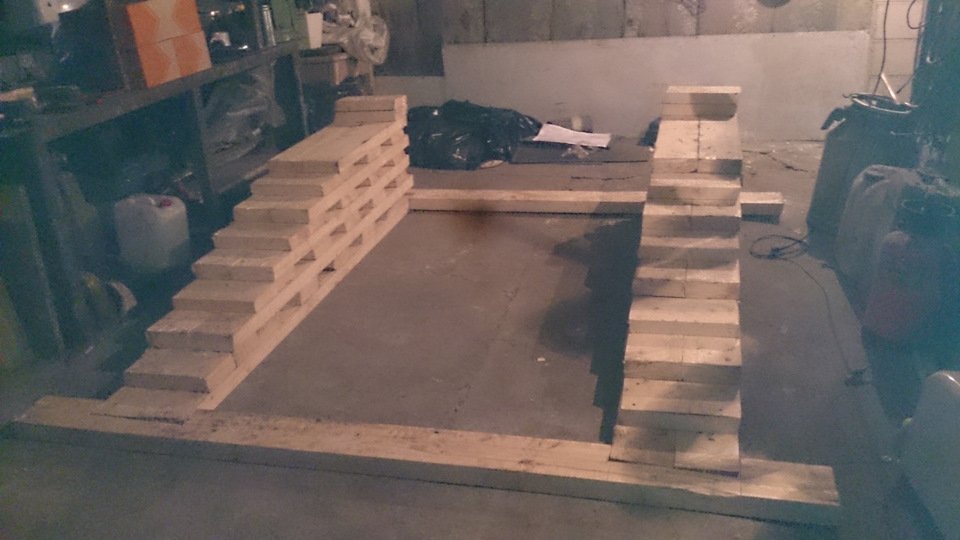

Обратите внимание обязательно: Проверяйте шаг полок (высоту и длину) эстакады и их высоту на предмет того, чтобы передний бампер автомобиля не уперся в торцевые доски. Замерьте все сначало по факту, и нарисуйте авто в масштабе один к одному на нижней точки эстакады, а затем на верхней. От этих двух точек кидаете воображаемую линию и смотрите, чтобы она не шоркала по доскам. А то получится веселая картина: соберете все, начнете заезжать и погнете бампер, а меня крайним оставите.
При моем клиренсе около 14-15 см, расстояние между низом бампера и ближайшей доской эстакады составило около 4-5 см, то есть в притирку.

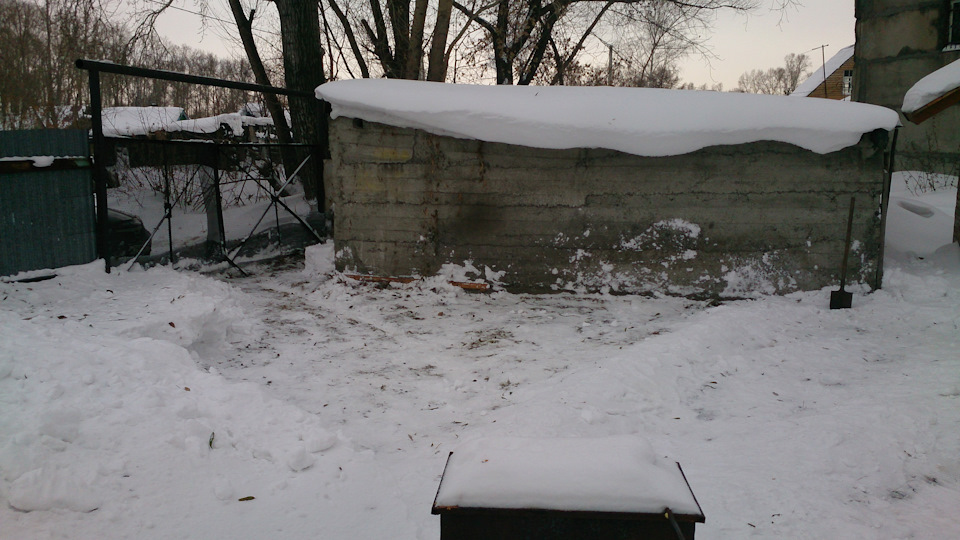

Этап 3: Выпилили нижнюю небольшую полоску ворот, чтобы их можно было открыть. Потому что долбить этот грунт я ни за какие драгоценности не подпишусь =) И Федя займет свое достойное место для последующего большого ТО.
Теперь все необходимые для обслуживания и ремонта работы выполняю сам =)
Одна половина получается массой около 80 кг, прилично. Поэтому таскать с места на место их не очень удобно.

У тебя какое образование? Техническое? Размеры подошвы 30 см, высота (если брать постоянную стоянку на наивысшей точке) 45 см. Вес каждой половины эстакады 80 кг. Приходится на каждую эстакаду максимум по 300, пусть даже 350 кг. Центр тяжести авто расположен низко.
Что за ересь про Васю, я себя к таким даунам не отношу, которые пренебрегают ТБ.
Понятно, что если этот Вася полез под авто, которое стоит на гнилых пеньках, то и хорошо тогда что его придавит, если он на голову пробитый такой с рождения. Лучше планете будет.
Все нравилось до тех пор пока не посмотрел на фотку где стоит машина на эстокаде. При тяжелом откручивании соединений авто и раскачке его на эстакаде есть опасность свертывания опор. А возможность изготовления смотровой ямы есть у автора?
Прикалываешься что-ли про "есть опасность свертывания опор"? ))) Размеры еще раз глянь ее и надеюсь, сможешь ответить на свой же вопрос/сомнение =))

А где Вы эту конструкцию храните?
Она прямо в гараже так и стоит, когда надо прижимаю к стенке, чтобы просто авто загнать без заезда на нее.
Они тяжелые, их неудобно просто так тягать туды сюды )
Т.е. гараж должен быть длинной метров восемь?
XD Нифига себе ты загнул )) У меня обычный 6-ти метровый гараж. Впереди авто и сзади есть по метру свободного прохода.
Ну подождите, длинна машины 4,5м., т.е. в гараже должно оставаться 1,5 метра, 0,75 впереди и 0,75 сзади, а куда эстакаду расположить?

Я видел у одного такой же заезд в начале гаража, а дальше кубики сколоченные так же ставит, такой же высоты, полностью заезжает в гараж по ним, потом между колес достает их и ползает под машиной )).
Идея конечно хорошая и в принцепи не затратная окупаемость даже заменой масла не большая да и самому приятно под машиной полазить оценить состояние СБ и подвески в целом, Но вот наклон ам в данном случается даёт застой масла в гбц хоть небольшой в грам 100-200 но будет, конечно могу ошибаться но стоило вам после того как сольете скатиться ам на ровную площадку и проверить вытечет ли масло с застойных мест типо гбц и пластиковых отводов в поддоне
Хы: немного добавлю критики стоит сделать покатые края чтобы машина заезжала на консирукцию как в колею только вот что использовать фанеру или железные листы это уже ваше дело да и вобщем лучше сварить такую вещ выкотной и разборной из труб более внушает доверие

Я бы тоже остановился на варианте из металлоконструкций, но нет у меня сварочного аппарата =) А напрягать знакомых сварщиков я не хочу =)
Насчет покатных краев также согласен с тобой, но иногда нужно руль покрутить, а они я думаю будут мешать этому. Проверю еще раз на этот предмет, примерюсь и если мешаться не будут, то сделаю обязательно, хотя ширина в 30 см дает уверенности в том, что не слетишь с нее =)

Ограничители можно сделать только на наклонных, горизонтальную площадку можно оставить без них. Тогда можно будет и рулём покрутить.
Да, как вариант. Так будет гораздо удобнее =)

Касательно данной конструкции 0,36 м3 леса — это очень много ))))
Из такого количества досок можно было сделать полноценную эстакаду, только высотой сантиметров 20 — вполне достаточно…
Вместо одного подкатного трёхтонника удобнее два двухтонника (они вполне бюджетные)…
Я не представляю как при 20 см высоты можно что-то делать под автомобилем, очень тесно будет. Плюс я замучаюсь крутить защиту. Для меня это нереально.

Знатная поленница)))
Да, есть такое дело ))
Боковухи из фанеры стоит присобачить чтоб не съехать.
А не жидковато будет? Идея хорошая, не задумывался насчет этого.
Модернизирую в ближайшее время обязательно, а то ссыкатно иногда =) Не всегда получается прямо по центрам колеса выставить.
ну смотря какую фанеру возьмеш. 10мм думаю за глаза хватит.
