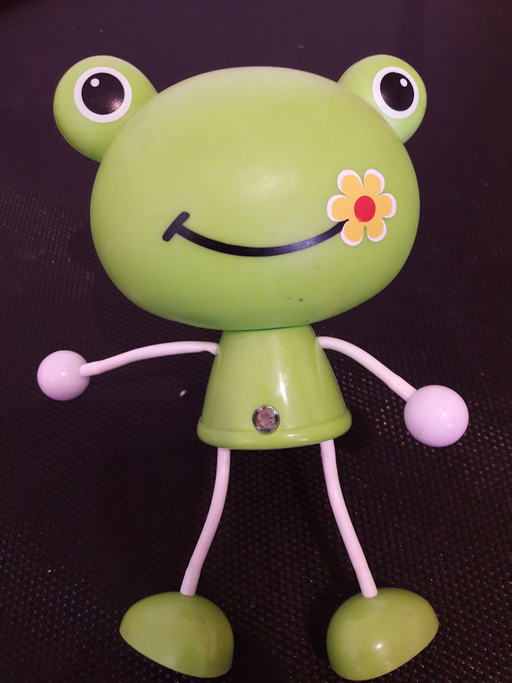

Купил когда-то давно ночник из "Икеа" (фото 1). Который так и валялся без дела, потому как он светит так, что в темноте видно только его дурацкую улыбочку и ничего больше. Разобрав его, увидел под почти непрозрачным желтым пластиковым плафоном… Две неоновые лампочки! О как! На моих часах лимб и стрелки ярче светятся в темноте.
Сняв с этого шведско-китайского изделия желтый плафон и вытряхнув начинку, решил использовать корпус для нового ночника.

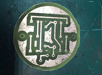

Итак, вот схема (Фото 2):
А это печатная плата, выполненная методом ЛУТ на скорую руку ( Фото 3):
Здесь сетевое напряжение гасится через конденсатор С1, рассчитанный на напряжение не менее 400 в, емкостью в моем случае 220 nF (емкость конденсатора рассчитывается по некоторой эмпирической формуле в зависимости от тока, потребляемого светодиодами и падения напряжения на них, приводить ее здесь не буду). Резистор R1 нужен, чтобы разрядить конденсатор. После отключения устройства остаточное напряжение сети иначе будет присутствовать на нем. Оно, кстати, злобное (310 в амплитудное значение) и может нехило "поцеловать", если к нему прикоснуться. Диод VD1 необходим, чтобы защитить светодиоды от обратного напряжения (оно таки переменное), иначе они выгорят и вы даже их вспышки не увидите. Он должен быть на обратное напряжение не менее 400 в и рассчитан на ток более тока в цепи устройства. Ток через светодиоды у меня небольшой, около 15 мА. Я применил 1N4007 Uобр. 1000 в.
Светодиоды использовал китайские белого яркого свечения с Uf = 2,6 в (падение напряжения на светодиоде) с рабочим током около 15 мА. На Али-экспресс они 70 руб. за 100 шт. (ru.aliexpress.com/item/10…-astigmia/1985285720.html). В цепочке у меня их 6 шт.

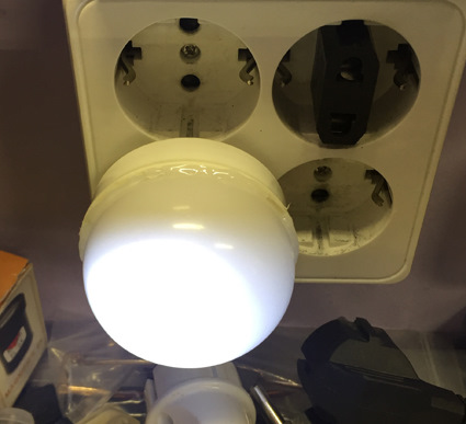

За полчаса собрал схему сначала "внавеску", проверил — работает, а затем на плате (Фото 4.):
Плафон к ночнику сделал из матового пластикового плафона от перегоревшей светодиодной лампы с цоколем Е27, срезав его по нужному диаметру. Приклеил его к корпусу клеящим термопистолетом. Вот, что получилось (Фото 5.). Конструкция получилась неразборной, да ее и не надо разбирать. В крайнем случае клеевой шов можно срезать острым ножом.
А вот так он светит:
Немного ощущается мерцание за счет того, что светодиоды работают на одном полупериоде, но меня это устраивает. Под этим ночником не читать.

Да все нормально там, не выгорят. Я оставил запас им по напряжению (току) процентов 40. Можно конечно было напихать туда импульсный блок питания, и стабилизатор, и конденсаторы, и плафон взять с кастрюлю размером. Только вы советуете, а он горит каждую ночь. И включался-выключался за его короткую жизнь пока уже раз 150, не умер еще от страстей ваших.
А про мерцание я уже трижды сказал здесь, — его практически незаметно. И "любоваться на мерцание в темноте" мне, как-то в отличие от товарисча, который меня поучал снисходительно и на "ты" выше, как-то в голову не приходило.
Нужно параллельно диоду подключить электролитический конденсатор и не будет мерцания, схема без стабилизатора, будут часто гореть светодиоды.
Надо было встречно-параллельно включать светодиоды.
Ты бы хоть туда стабилитрон поставил что ли, чтоб Сд твои не выгорели от броска в момент включения и электролит в параллель . . и охота любоваться на мерцание сд в темноте?! Схема овно.

Добавить диодный мост mb6s (стоит копейки) и конденсатор и не будет мерцания.
Конечно. Можно и добавить. Но меня это не напрягает. Почти незаметно. Только периферийным зрением улавливается, а когда на него смотришь не видно.
