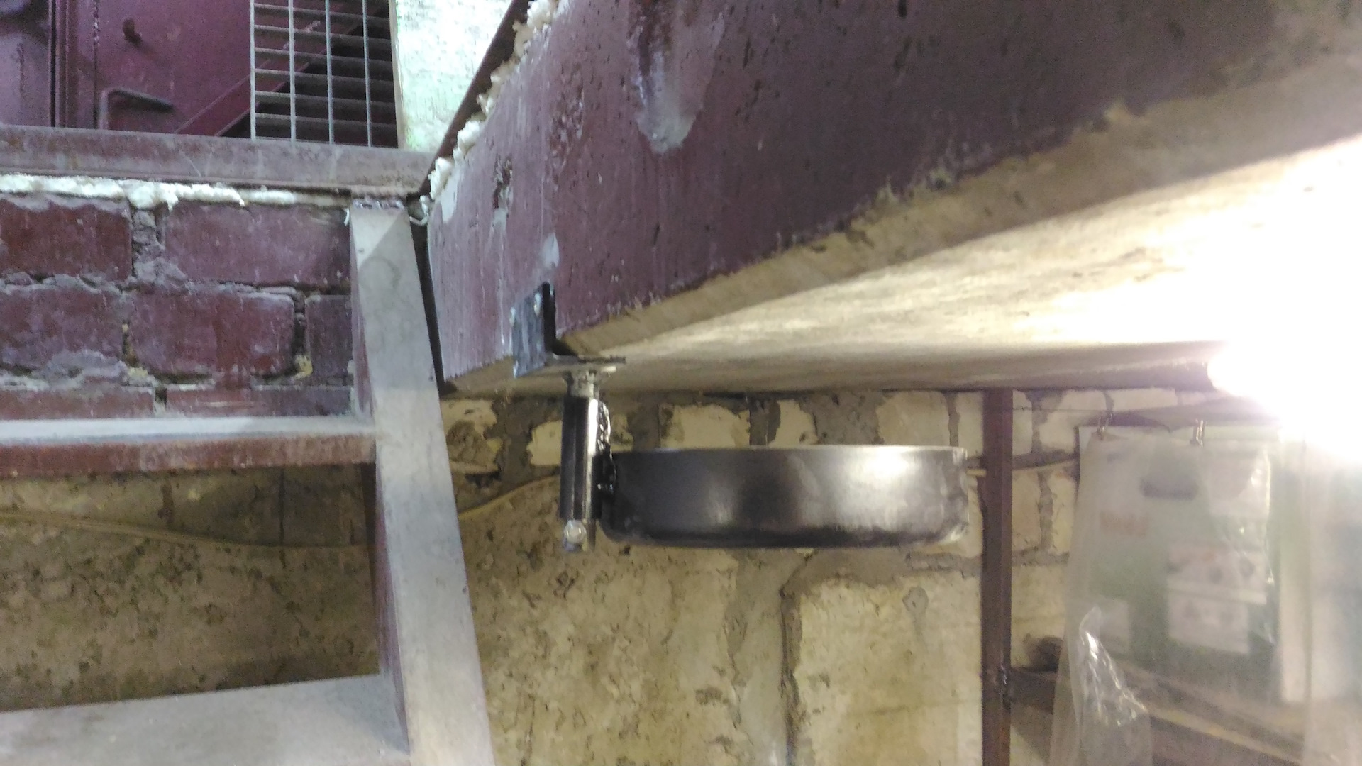

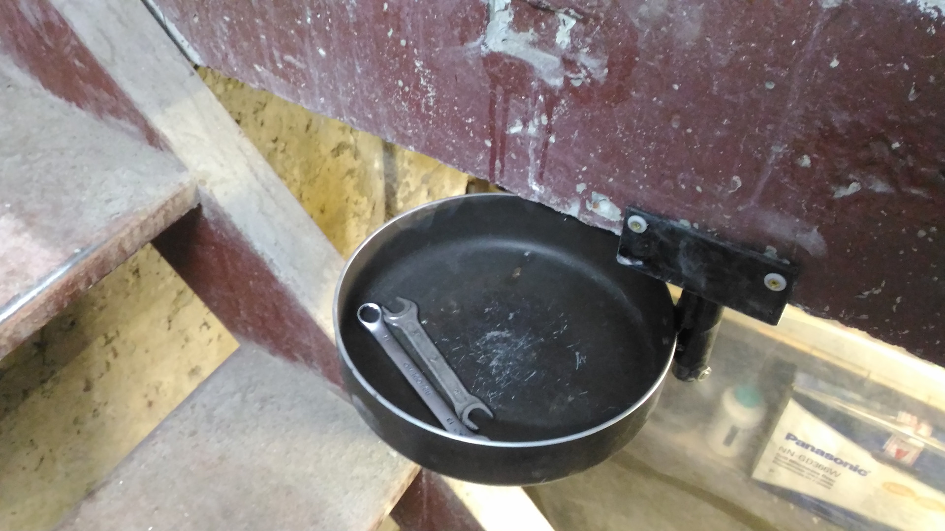

Недавно был у знакомого в гараже и увидел "подобную приблуду" для мелких запчастей и инструмента при работе в яме (подвале) гаража…
Немного упростив, конструкцию сделал себе, что то подобное…

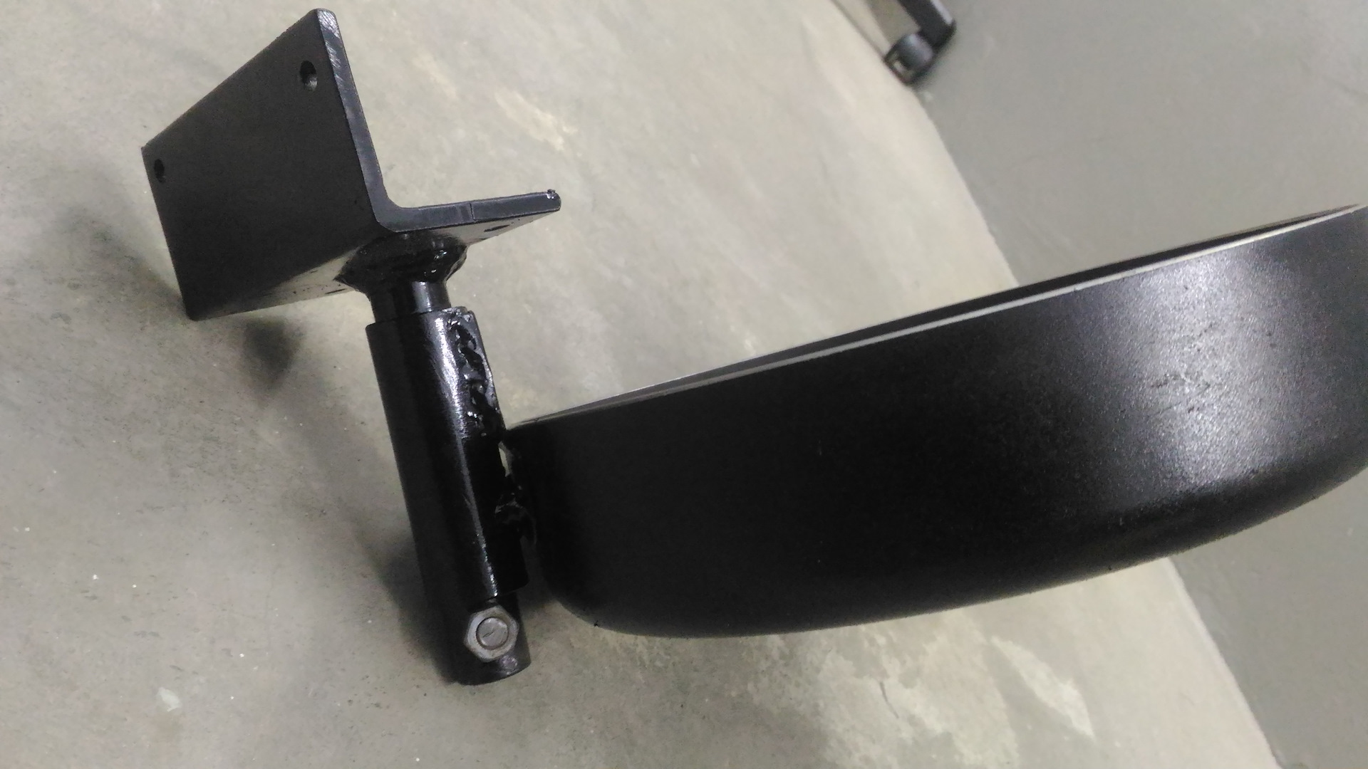

И так нашел старую сковороду, кусок уголка, и две трубки (одна из них старый свечной ключ)…
…немного сварки, если нет возможности приварить — можно все монтировать на болты…
…облагородил — покрасил.
…закрепил к плите… и все можно пользоваться!
Результатом доволен!
Раньше, просто меняя масло в ДВС сняв защиту двигателя, приходилось на пол класть болты, они обязательно закатывались под колеса, а пол в песке ну и т.д. и т.п. Теперь все буду класть в сковороду, положил, повернул, пыль грязь не попадает.
Можно снять при необходимости, вращается на 360 градусов и главное не мешает для повседневного спуска в подвал…
Спасибо за внимание!

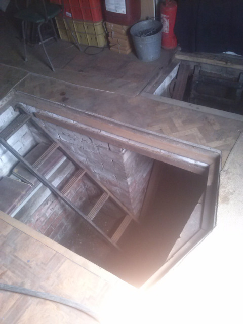

Я подумываю на подшипниках сделать полочку. Она будет внутри рамки из уголка, ограждающего яму ездить.
ИМХО, функционально будет. Можно и под слив масла подкатить, либо перекатывать с ключами.
Идея есть, но блин, прошлый владелец гаража зев ямы не прямоугольный сделал, а трапецией :( Вот не понимаю, неужели рулетки у людей не было под рукой? :(
Хорошая идея с подкатной полкой! А вот кто строит гаражи, не всегда ими пользуется, яма есть, есть…а что кривая ничего страшного, я при ремонте полов заново уголок ямы переваривал, погрешность 5см была:(

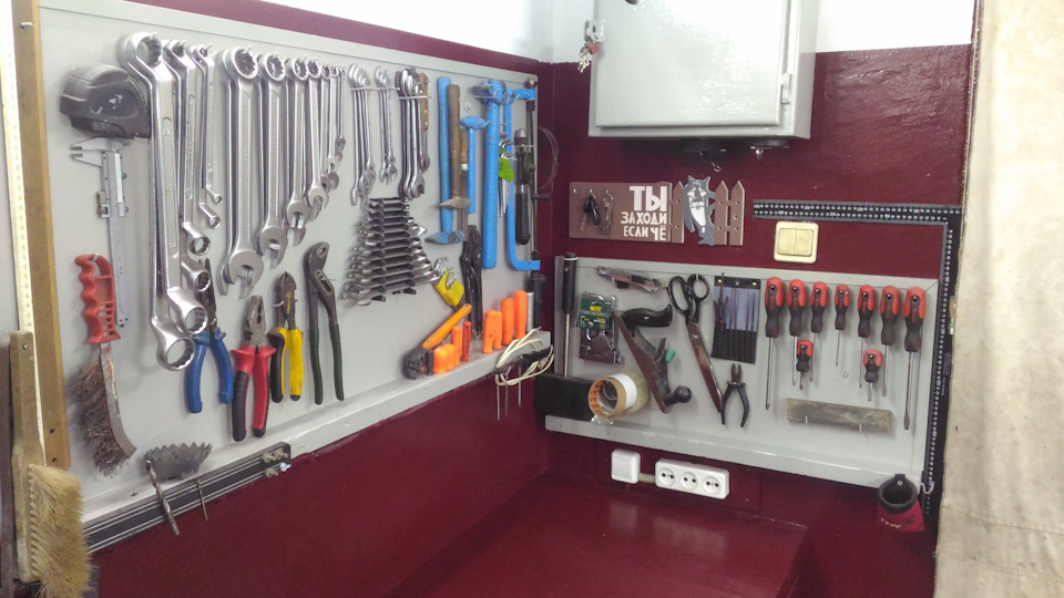

Там на одном фото из ямы виден стеллаж с инструментом, там такой порядок, это жена постаралась на 23 февраля? :D
недавно ремонт сделал)) осталось лестницу в подвал освежить краской.
