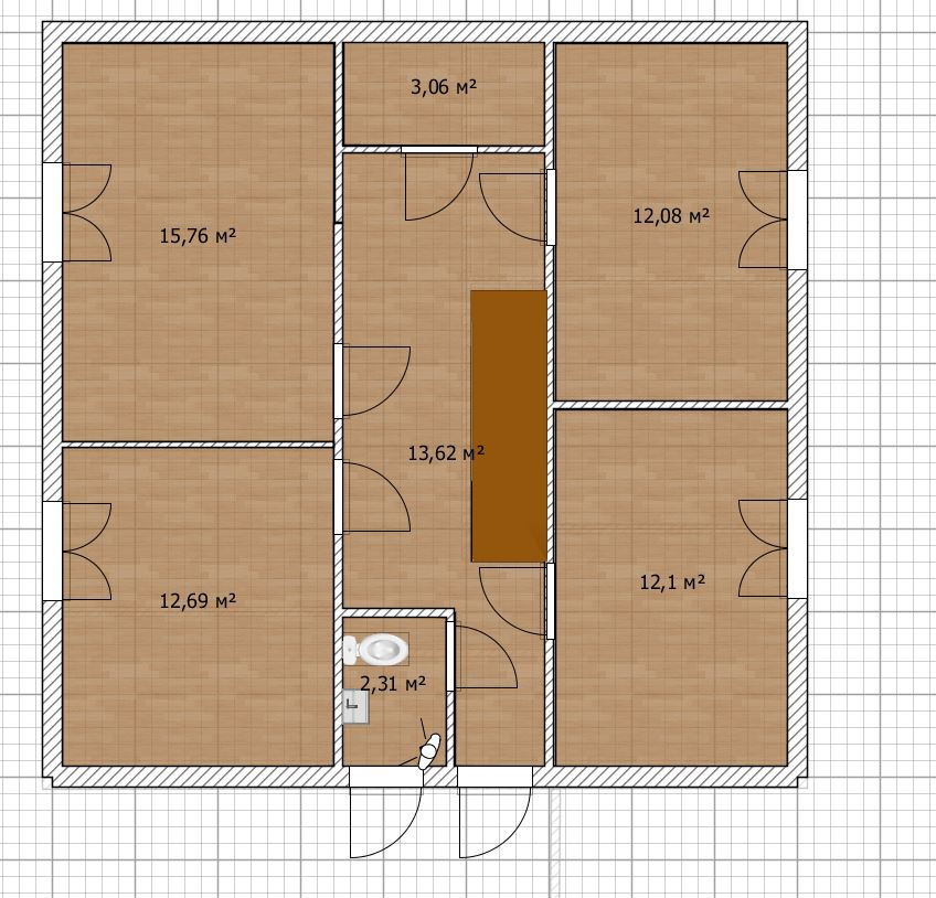

Начну с планировки.
Как сказал архитектор на FORUMHOUSE:"Стройте дом под Вашу жизненную ситуацию!". Посему именно такая планировка.
Дом делается по сугубо нашему с тещей проекту.
В доме предполагается котельная, слева снизу, 6 спален, библиотека и гостиная совмещенная с кухней.
Для наглядности я его рисовал в програмке Sweet Home 3D. Программка небольшая и бесплатная, для моих дел подойдет.

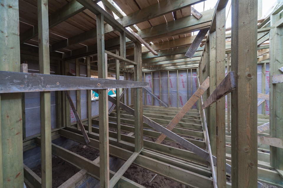

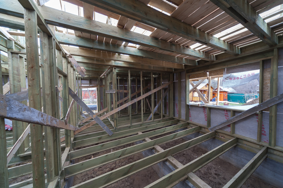

Каркас деревянный. Толщина утеплителя наружных стен, пола и перекрытий 200мм. Толщина утеплителя внутренних стен — 100.
Пароизоляция — Изоспан.
Расстояние между лагами 58см.
Весь каркас пропитывается пропиткой NEOMID 430 eco
Обшиваться снаружи будет ОСП, а внутри вагонкой.
Окончательная обшивка — сайдинг.
Окна будут прорезаться, когда все стены будут готовы.

Не видно продухов в ленте для вентиляции подполья. Не делали или просто не попало в кадр?
Не попало в кадр. 60ые дырки около 10ка.
60 мм не достаточно для отверстия продуха.Желательно не менее 100 а идеально 150 мм.
уточню, может и 110ая.Чет я забыл.
Zodchyi
Да, посмотрел на другие фото — 110ая труба.

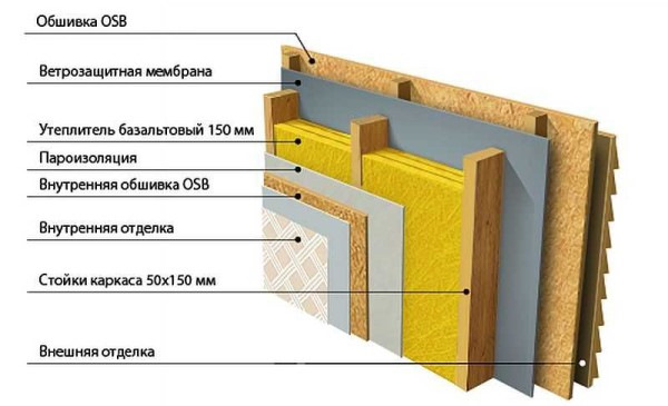

Мембрана положенная под ОСБ это сильно! =)) Для чего? Она не будет там работать никогда! ((
См картинку
И? Где у на Вашем доме контр-брусок?
А уж на это картинке пароизоляция зажатая осб внутри дома тоже верх инженерной мысли! Вы бы поаккуратнее картинкам бы увлекались! ((

Я выставляю то, что есть, более того, в интернете описания строительства каркасников именно такие.
Мне не понятно, что именно Вы подразумеваете под контробрешеткой, где и как она должна проходить.
Зазоры между лагами и ветрозащитой есть, они сделаны за счет "реек" сделанных из того-же ОСП они набиты на лаги вертикально они между изоспаном и ОСП и поэтому, Вы на фото их не видите.
Если Можете дать ссылки на правильный пример строительства, дайте их пожалуйста и я задам вопросы своей бригаде.
За ссылку спасибо, интересные у Вас работы, но мне не по карману.
Выше Вы сами предоставили картинку но почему то следовать ей при строительстве не стали! А там изображены именно бруски а не эконом замена из полосок ОСБ. Вертикальный вентзазор должен быть не менее 30 мм В противном случае он не будет работать! Это я еще не спрашиваю как у Вас решено обеспечение притока и входа воздуха этом вентилируемом пространстве! Спрашивать Вашу бригаду наверное уже нет смысла так как работы на завершающем этапе и устранить это не представляется возможным!
Сссылку дал только для пояснения почему Zodchyi а не ради рекламы своих работ! =)
Картинку я предоставил найдя буквально после Вашего вопроса. В остальном полагался на строителей.

Вот побыстренькому накидал Вам пирог в разрезе, схемы каркасной стены зарекомендовавшей себя на все сто.
В общем у меня почти так и выходит и изнутри вагонка. Езинственное, что изоспанА под осб
Ну общее тут пожалуй только каркасная технология! =)

Это основная часть, почему не дешево ну и для объяснения, почему на фото такие большие лаги.
Ты мне по поводу плотности подробнее расскажи, потому как минутеплителю это скорее во вред, нежели на пользу. Вопрос потому и возник! Большие лаги это какие?
200мм наружные стены и пол с перекрытиями, 100мм внутренние стены.
Утеплитель Технониколь Роклайт, характеристики:
Теплопроводность 0,039 Вт/м*С;
плотность – 30-37 кг/м. куб;
сжимаемость – не более 3%;
паропроницаемость – не менее 0,3 мг/м×ч×Па;
горючесть – НГ;
водопоглощение – не более 2% по объему.
А в Теремах и Зодчих кладут 15 кг/м. куб; по этому и сползает.
У более плотных утеплителей лучше теплопроводность, то есть они хуже удерживают тепло в доме. Воздух — лучший утеплитель, поэтому чем рыхлее утеплитель, тем он лучше. В теремах и зодчих видимо не слышали по поводу бечевок, вот утеплитель и сползает. Веревки натягиваются, на них утеплитель кладут. Трудозатратно, но действено! Ну, а 200мм на крышу — это более чем, отличное решение! Пароизоляцию не забудь и дом будет теплым!) Удачи!

что за пленка на стенах?изоспан а b d
а вы вкурсе что нельзя пароизоляцию снаружи крепить? уточните какая конкретно изоспан а b или d.
это очень важно.
Ок, мне рассказывали, да я подзабыл. Там у их много разных изоспанов.
я только недавно дом закончил мои рабочие нихрена в пленках не разбирались так что рекомендуюю их проверить. отпишитесь что за пленки подскажу.
Там все разбираются. Все от и до рассказывают и аргументированно. Общаюсь в основном в владельцем конторы и его братом 😊
мои тоже разбирались…в итоге мне пришлось все самому изучить.
greyvoyager
если пленки перепутают — дом сгниет имейте ввиду. это очень важно.
Эта пленка явно влаго пропускающая на ощупь.
в общем она должна быть паропроницаемая…дунуть надо через нее)) если продувается значит все гуд.
Продувается
greyvoyager
По изоспану ничего сказать не могу, а вот по другим информацией владею. Вы бы все таки разобрались что у вас на стенах за пленка! Потому как на внешней стене текст должен быть наружу, но ни как не во внутрь! Может получится эфект термоса и стены очень быстро сгниют за счёт влаги в них.
Ну так текст наружу и закрыт ОСП 😊
Может не правильно выразился, надписи с внешней стороны стены должны быть обращены наружу
