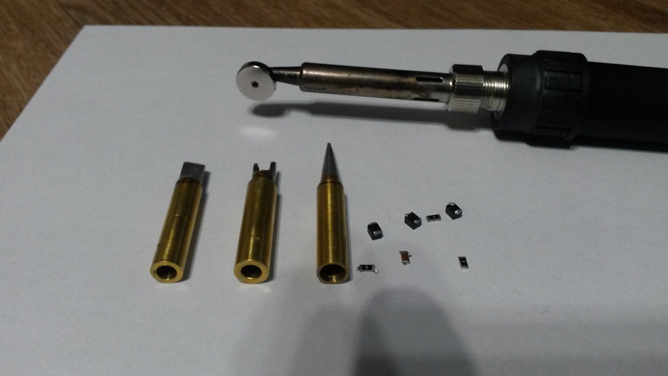

Первым делом решил поставить медное жало, заказанное мной еще более полу года на зад у одного человека через авито. Заказал сразу несколько жал с разной заточкой. Знаю, скажете, что медные жала обгорают сильно, их часто приходится править, но… Привык я со школы паять медными жалами.
Сперва подогнал жало так, чтобы оно садилось как можно плотнее на нагревательный элемент, и чтоб расстояние между кончиком нагревателя и жала было минимальным. Точнее чтобы вобще его не было, но и в то же время, чтобы жало не давило на нагреватель при его фиксации.
После этой доработки паять стало в разы комфортнее, пайка стала прогреваться гораздо лучше. Но все равно МК тормозил подачу питания на нагреватель при интенсивной или обьемной пайке.

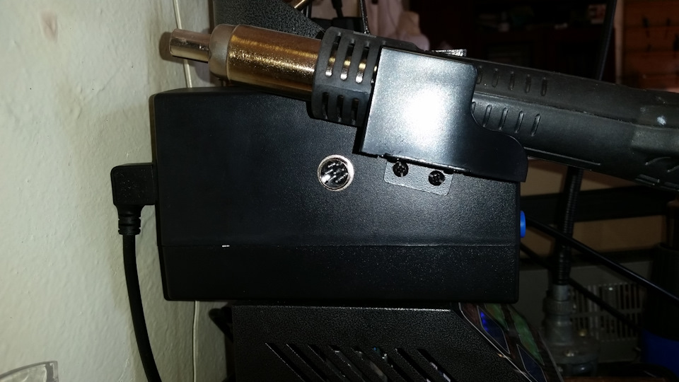

Осталось последних 2 штриха. Установка предохранителя, фильтра питания и нового разьема на паяльник.
Фильтр и пред установил в течение полу часа, и принялся за модификацию гнезда паяльника. Так как штатное абсолютно не внушает доверия.
Ранее станция была оснащена гнедом питания и тумблером выключения с компьютерного БП.
Сперва хотел удалить штатный разьем, и вместо него вставить новый, но мой оказался достаточно длинным, и выходил за рамки платы. А городить дубляж платы с размещением на ней всех основных элементов управления, в том числе и новый разьем, не особо хотелось, да и время было ограничено.
Решил установить разьем с левого боку, под подставкой под фен.
Штатный разьем решил оставить. Да и к тому же в запасе у меня лежит купленный как то с али паяльник с замененным нагревательным элементом и переделанный под эту станцию с таким же разьемом.
Паяем сзади провода, сверлим отверстие под разьем.
По окончании все соединения перепроверяем, не напутали ли чего, и подключаем паяльник для проверки.
Если все нормально, монтируем разьем на свое место и собираем станцию.

Медные жала лучшие!
Пробовал паять биметалическим жалом китайского паяльник. пиндец переплювался весь. Только медь — только олдскул!
+100500 Дружище!

У меня на соломоне стандартное жало я родное сразу выкинул и поставил японское и оно вот уже лет 7 работает и до сих пор как новое. В на лукеях я так понимаю стандартное жало как на большинстве паялок не подойдет ?
На 702, 868, 852d+ подойдет Hakko. А на V5 и V6 не подойдут. Нагреватель толще.
Я хотел купить оригинальные Hakko, но их не было. Заказывал с али комплект. Он не пришел. Тут на авито нашел человека, он сам жала медные изготавливает. Заказал у него медные. Доволен.
юзаю несгораемые оригинальные жала… с ними вообще проблем нет… сгорают… ну через год… не раньше… медного жала наверно мне на 2 дня хватит… хотя я даже не представляю если 0,8 которое я каждый день использую наверно минут на 5…

Есть еще Lukey V5 и V6. Последняя у меня тоже имеется ( на фото и видео стоит под 868-й.)
Там тоже японский нагреватель. Но он немного толще чем в 868. По этому я заказывал жала для 868-й отдельно, и а для V6 отдельно.
Кстати, V6 из коробки работает намного лучше, чем сырая 868-я.
Мне она досталась не рабочей за копейки. Заменил МК, прошил родной прошивкой и она ожила.
