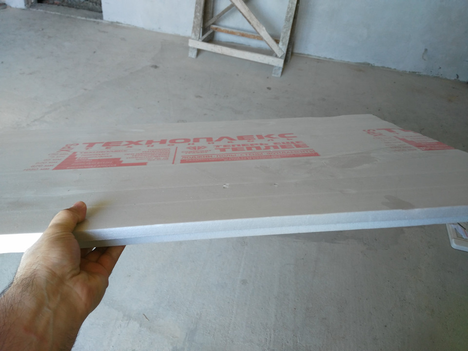

начну с нового поста теплопровводность твоего полиэтилена 0.04 в лучшем случае у тебя 1 см. тоесть с каждого квадратного метра у тебя в землю будет уходить 4 ватта тепла на каждый градус перепада температуры считаем. земля условно 0 градусов. пол условно 20 квадрат там у тебя 30 наверно 4х30х20х24 итого у тебя 50 киловатт часов уйдет в землю за сутки(просто в землю) разбирай если планируешь постоянное отопление клади 50 мм экструзию. если набегами можно и 30. а потом собирай все обратно. если ты думаешь что тепло идет в верх а в низ не идет, возьми паяльник за жало, ручкой в верх, и включи в розетку(таким образом физика легче усваивается. :)
яж написал если не постоянно топить хочешь а прогревать на время ремонта например. то 30 достаточно. если постоянно теплый пол, то клади 50 это очень быстро окупится меньшими теплопотерями.
смешно :) ты у них экзамен по физике сперва прими. почитай профильные форумы если не веришь. а работникам как правило интересны только твои деньги. тут один уже отписывался с таким утеплением, что плиту за неделю разогреть не может больше 10 градусов тепла(а у него там все в землю идет) можешь поиском пошарить зимой писал. хотя мне собственно пофиг,
пол условно 20
Такой гуд?
Поговорю об этом с работниками

Под трубами на полу какой теплоизолятор и какая толщина?
Даже не знаю какой) но он был самый дорогой и толстый из продовавшихся)
незнаешь что положил на пол? как так?
или теплоизолятор только пленка толщиной в сантиметр? если так, и не успел залить, разбирай! я серьезно.
даже посчитать тебе могу на что ты попадешь сделая так.
Он попадет в первую очередь на то что будет греть землю а это ппц расходы на отопление, космос😱
а я о чем?
djdff
Ну около сантиметра, видел подобные примеры, у ледей тепло и температуры воды у них ниже чем при использовании батарей
ты попадешь на сильный перерасход тепла и будешь греть землю!
ты залил уже плиту?
Нет ещё, незалил
разбирай пока а я сейчас напишу.

Теперь однозначно утеплять все стены чтобы теплопотерь не было и стены не сырели т.к. бетонные стены и облицовка в пол кирпича=ноль теплоизоляции и авто гнить будет со скоростью истребителя😱
Стены не бетонные, пеплоблок, а теплоизолязия будет
Теплоблок внутри с пенопластом 50 мм?
К сожалению пенопласта нет
И в каком месте тогда это теплоблок?однозначно надо всю внутрянку пенопластом или экструзией отделывать😞
