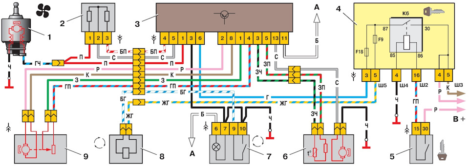

Всем Привет. Ваз 21124 греется реле отопителя с выключенной печкой. Пару раз из сопел обдува шёл белый дым. Так же из под приборной панели. Вопрос это как то связано между собой ? И должно ли реле греться если печка выключена ? Заранее спасибо

не должно
На печку есть реле? Пред есть, а реле помойму нет
Так и называется реле отопителя. Без реле печка не работает. Реле 50 ампер
K1 — реле контроля исправности ламп;
K2 — реле очистителя ветрового стекла;
KЗ — реле-прерыватель указателей поворота и аварийной сигнализации;
K4 — реле включения ближнего света фар;
K5 — реле включения дальнего света фар;
K6 — дополнительное реле;
K7 — реле включения обогрева заднего стекла;
K8 — реле задних противотуманных фонарей;
F1-F20 — плавкие предохранители
Вот у меня греется реле к6. В магазине покупал как реле отопителя( на ценнике так написано )и без этого реле как раз не работает печка
Ну оно ни как ни 50 ампер

Схема под старую панель, не под евро, но смысл не меняется, провода все тех же цветов

Таких и не существует, 50 ампер это грубо полкиловата
Есть и 70 ампер. Но это на приоре.а почему у меня стоит 50 а?
Да нет таких реле, сидовые предохранители есть и то в основном 50 ампер, 70 если и есть то я пока не встречал
