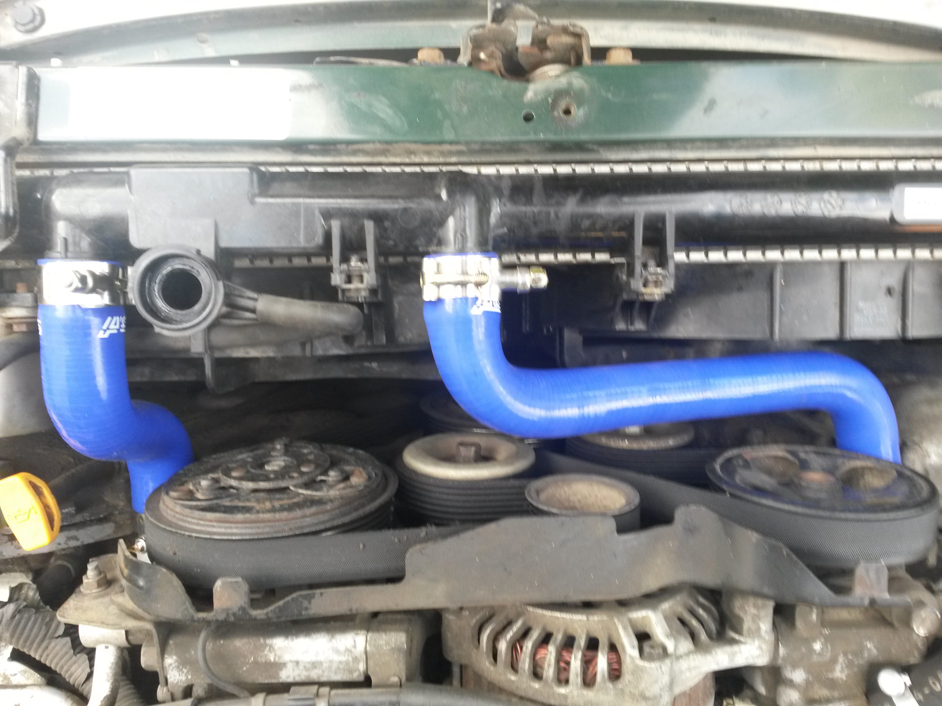

Приключилась такая неудача, верхний правый патрубок радиатора прохудился.
Последовав совету нашего одноклубня DrEner (спасибо огромное)заказал комплект патрубков и комплект силовых хомутов. Почему не оригинал, да потому, что один родной шланг стоит почти 1000 рублей, а тут силикон, комплект за 1750 рублей. Силовые хомуты обошлись где-то рублей в 450 за 6 штук.

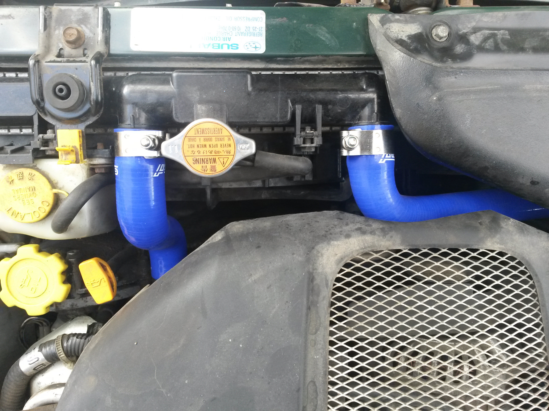

Менял сам, (но пока только верх) скинул защитный кожух, и рукав воздухозаборника. Ослабил хомуты и снял старые шланги. Антифриз сливал в бутылку 0,6 л. опустив вниз конец правого шланга. Под шлангами чистые штуцеры и внутри системы я также криминала не увидел, все чистенько.
Поставил новые шланги, предварительно укоротив их, чтобы все было без перекосов и заломов.
Осталось затянуть хомуты, поставить снятый пластик и долить антифриза…

Я то думаю: "зачем нужен 3й патрубок?", а это у вас на трёшках радиаторы же другие)
Хомуты ЗАЧОТ!

Аккуратно затягивай силовые хомуты, пластик очень хрупкий. А то будет как у меня на стоковом)))
нижний скинешь — антифриз считай что весь выльется литров под 6 — 7 — готовь тару а лучше залей новый
