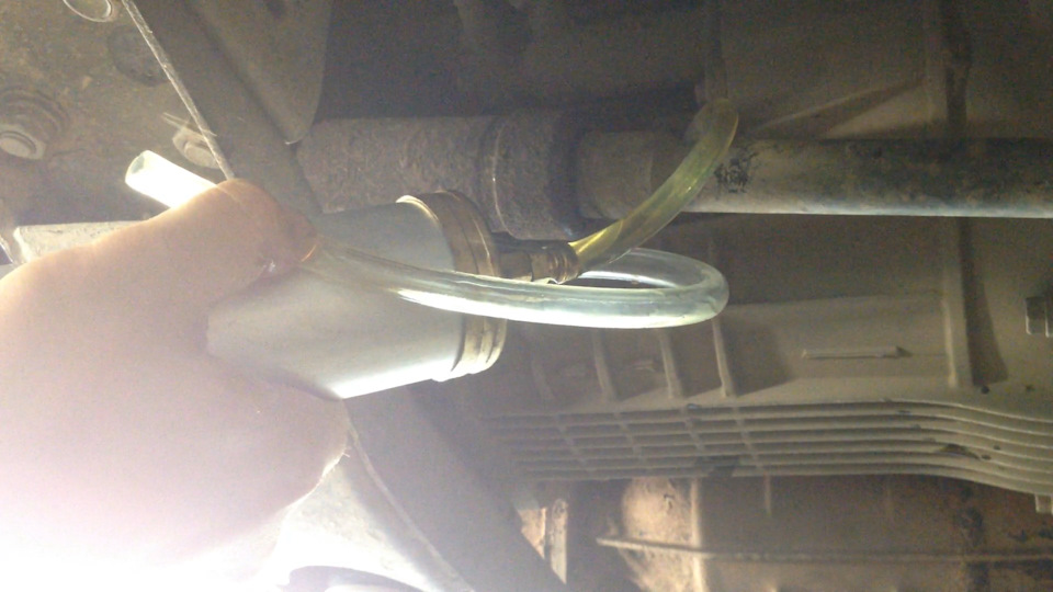

1) Откручиваем пробку-болт заливного отверстия КПП: находится в верхней части коробки сбоку, справа по ходу движения машины. Если кто не знает, где сама коробка — она идет аккурат за двигателем. Кто не знает, где двигатель — дальше не читаем и смело едем на сервис. ))) Сам этот болт буржуйского размера на "23". Так что, заранее запаситесь соответствующей головкой (ключом неудобно, на мой взгляд). Головка, причем, не удлиненная, обычная — удлиненной вряд ли подлезете, мешает кардан.

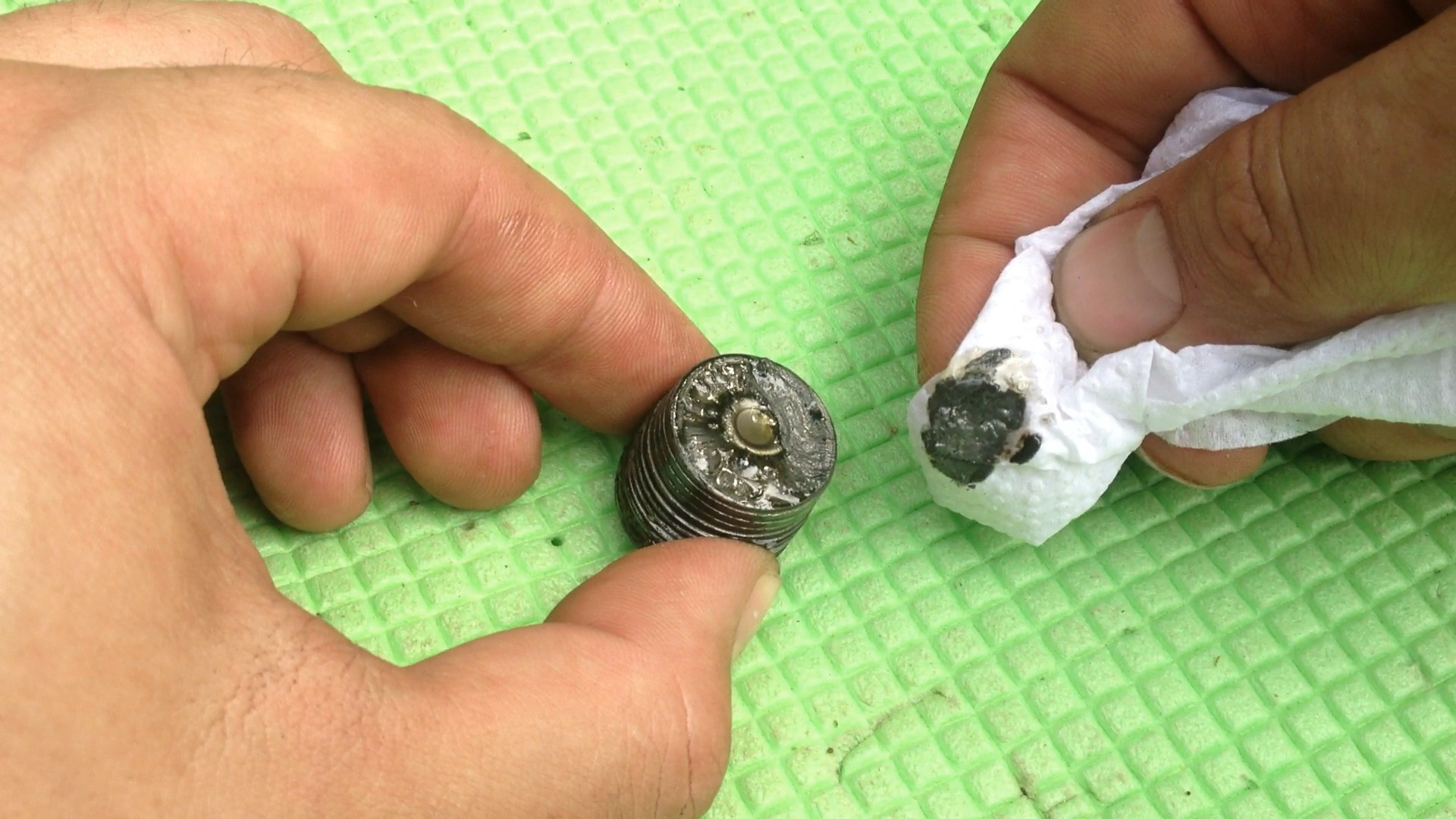

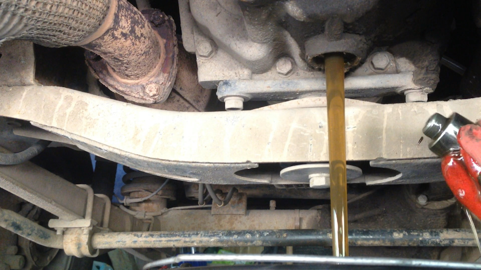

2) Подставляем ведро и сливаем старое масло путем откручивания сливной пробки на "24". Находится она на нижней части КПП, за поперечиной рамы (или перед, если смотреть снизу-сзади под машиной). Очищаем пробку от металлической стружки (на ней есть магнит). Закручиваем обратно. Тянуть ломами не нужно.

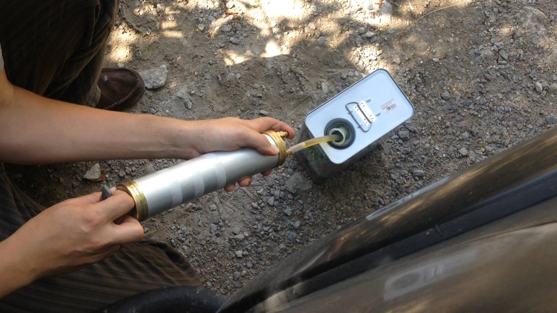

3) Заливаем шприцом-отсосом через заливное отверстие свежее масло класса GL-4 (марку и вязкость принципиально не озвучиваю — решайте сами). Уровень отследить по-УАЗовски просто: закачивайте, пока не польется через край заливного отверстия. Это, если что, не шутка, а официальное предписание завода-изготовителя (как, впрочем, и для кучи других коробок, не только УАЗ). Закручиваем болт заливного — так же, без фанатизма, иначе, сорвете резьбу.

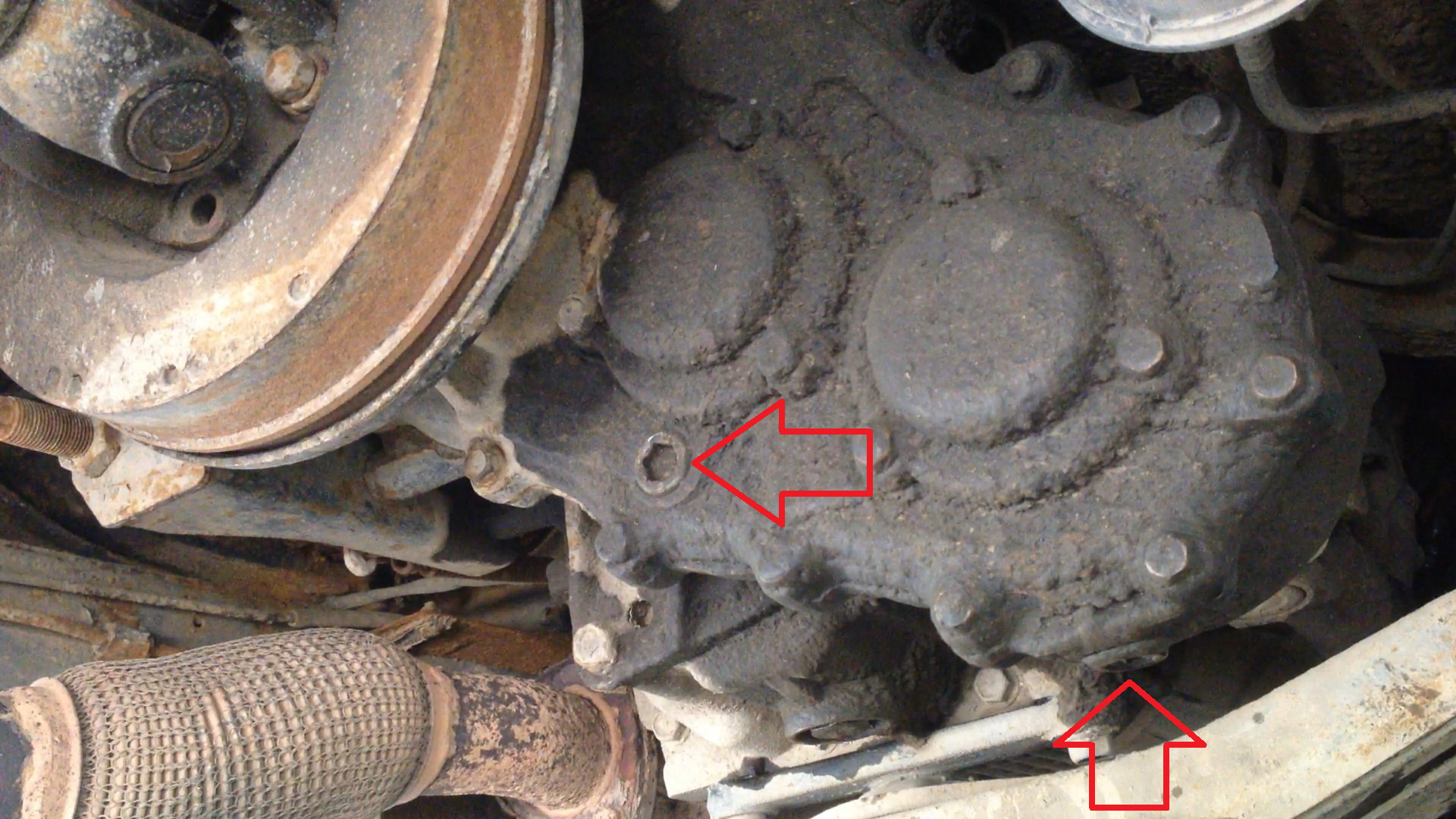

4) Шестигранником на "12" такие же операции проделываем с болтами-пробками раздаточной коробки. Раздатка — это то, откуда растут карданы к мостам. :) Заливная пробка находится на задней стенке, слева. Сливная — снизу-справа. Собсно, повторить всё то, что делали в п. "3", но уже маслом класса GL-5.

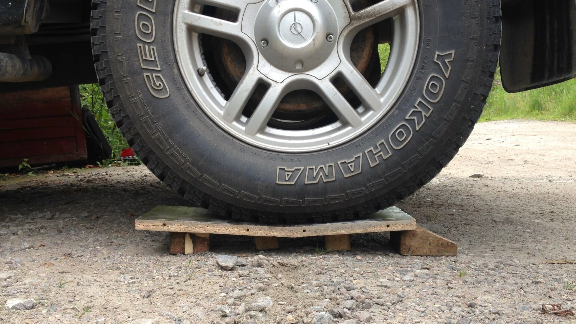

Главное, чтобы помимо основного набора инструментов, была голова на "23", хоошая погода и ровная площадка — можно даже с небольшим уклоном вперед-влево (чтобы масла в агрегаты влезло чуть-чуть побольше).

Нужно заметить, что в раздатку лить gl-5 можно если она не сообщается с кпп. Да и в тех коробасах где этого нет, иногда всё же происходит перетекание, так что …
В религиозные споры не вступаю. )))))
Просто gl-5 нечего делать в кпп с синхронами, и когда происходит перетекание, уж лучше иметь одинаковое масло в обеих коробках, и спора никакого нет, люди на патрах с таким сталкивались, когда перегоняло масло из одной в другую . хотя коробки не сообщающиеся. Опыт как импотенция, с годами но приходит))

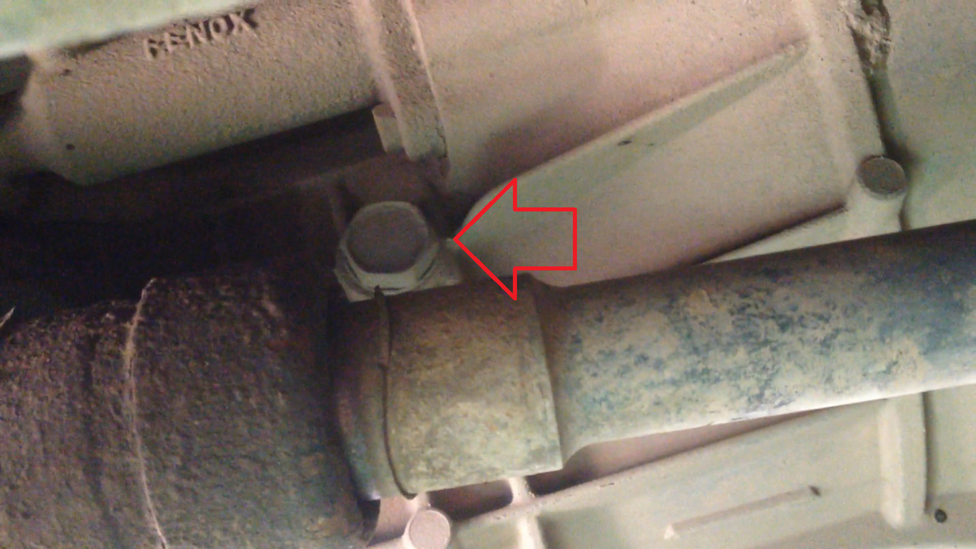

Толковое видео. Посмотри болты крепления кардана к ручнику, по моему одного не хватает
Спасибо, гляну!
tolstun2012
Точно болта нет))

Лью 6 литров, заливаю через раздатку сразу в обе коробки. Сделано заливное и выходит в салон трубка с крышкой от верхней крышки раздатки, ставлю воронку и лью. Достаёт до верхнего вала раздатки, потому как пром вал останавливаю тоже когда перед отключен .
Ааа, это про коробку с мех.раздаткой? у меня то РК Даймос.в ней масляный насос, поэтому х.з. как для него излишек масла.
Масло до верха — это был первый способ обесшумить прямозубую раздатку. Ведь она крепче косозубой но шумит, поэтому придумали протачивать пром вал и останавливать её полностью, а масло уже необходимо лить до верхнего вала.
Вся раздатка в масле. Через сальник давит?
Без понятия, если честно. Слишком мало у меня машина, еще и 2 тысяч не накатал. Скажу лишь, что вся эта шуба старая — подозреваю, что течи уже устранили до меня.
