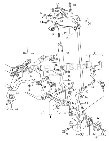

Ребята всем доброго времени суток, автомобилт Ауди А6 С7 2014 года, 2.0. Хотел бы спросить вашего совета по поводу рычагов, где можно найти альтернативу оригинальным рычагам
или можно ли отреставрировать старые, у нас есть только оригинал, но цена очень кусается

только Lemforder (он же оригинал)
онлайн каталог где ты найдешь все номера
webcat.zf.com/?SPR=16
У меня был пассат б5+ рычаги отходили 80000.
Главное на подделку не нарваться.
На всех рычагах меняются сайлентблоки бери лимфердер.Если конечно на другом конце шаровой писец тогда рычаг целиком.Лемфердер рычаги есть все кроме 7 рычага.Он самый дорогой.

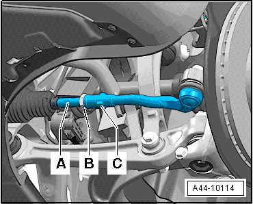

Один из факторов, влияющий на ресурс многорычажной подвески, это третий регулируемый параметр геометрии. Кроме развала и Схождение нужно правильно выставить и "кривую схождения", а об этом мало кто знает и из автовладельцев, и из работников сервиса.
Да вроде для 4G не актуально, они там судя по картинке рейку
на местона подрамник перенесли. Да и регулировки не видать.Виноват, поторопился:-(
