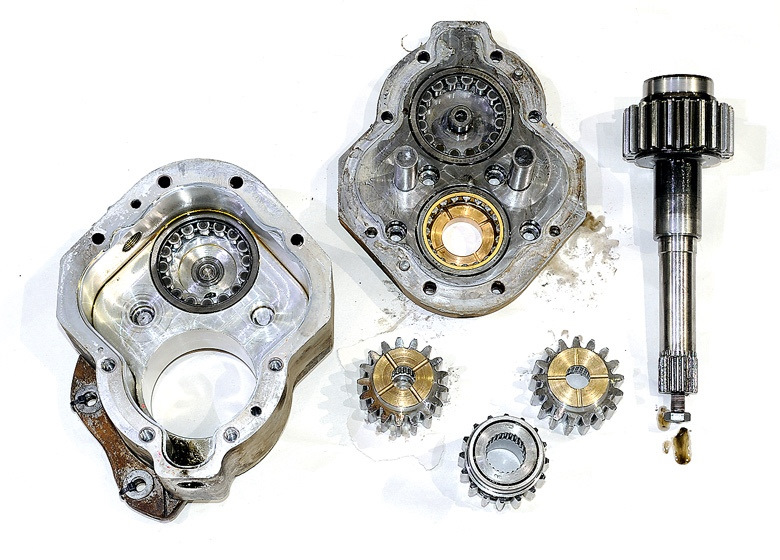

Так что же такое бортовые редукторы, и зачем они нам нужны? Прежде всего это деталь, которая позволяет опустить ось вращения колеса ниже оси привода. Это как если на ступицу вместо колеса надеть шестеренку, а под ней приделать еще одну ступицу, тоже с шестеренкой, и на нее уже надевать колесо. Ступица, вращаясь, будет через шестеренки передавать вращение на новую, нижнюю, ступицу, а колеса как бы опустятся ниже относительно штатных ступиц, и автомобиль поднимется на высоту, равную расстоянию между старой и новой ступицами. На конвейере таким устройством оснащаются только очень серьезные внедорожники, такие как армейские УАЗ и HMMWV (Hummer для военных, если кто не помнит), БТР и подобные очень специальные машины. Бортовой редуктор даёт возможность сразу сделать больше дорожный просвет, не увеличивая размер колёс.
Устроены бортовые редукторы довольно просто. В них имеются шестеренка, которая надевается на шлицы стандартного привода, промежуточные шестерни и ведомая шестерня, приводящая во вращение колесо. Паразитные шестерни нужны для того, чтобы колесо не поменяло направление вращения, иначе машина будет на передних передачах ехать назад и только на задней – вперед. Обычно разработчики делают ведомую шестерню еще и с большим количеством зубьев, чем ведущую. Это позволяет увеличить передаточное число и безболезненно установить шины большего внешнего диаметра. Кроме того, бортовые редукторы предусматривают возможность установки централизованной системы изменения давления в шинах.
Рассмотрим тему редукторов на примере Land Rover Defender, одного из самых популярных в России объектов внедорожного тюнинга. Кстати, до сих пор бортовые редукторы для него можно было приобрести исключительно производства немецкой фирмы Tibus (см. № 7‘2012). Сейчас такие устройства стали делать и в России. Главное отличие российских от сделанных в Германии в том, что вся начинка, а именно полуоси, ШРУСы, тормозные диски, остается штатной, и в случае необходимости замены вопросов не возникает. Кроме того, есть и заметная разница в конструкции. Немецкая продукция изготавливается из двух половинок, а у нас применяют принцип стальной плиты, которая крепится к ступице и в случае каких-либо контактов с камнями принимает удар на себя. Остальная часть корпуса является крышкой, выполненной из авиационного алюминиевого сплава. Она лёгкая, но по прочности не уступает стали. К тому же от ударов о твердые препятствия она прикрыта колесным диском. Передаточное число бортового редуктора, равное 1:1,31, подобрано таким образом, чтобы можно было сразу установить покрышки с внешним диаметром 37 дюймов. Это, правда, потребует отлифтовать машину еще на 40 мм. Но даже если не использовать большие колеса, сама по себе установка бортовых редукторов увеличивает дорожный просвет на 120 мм!

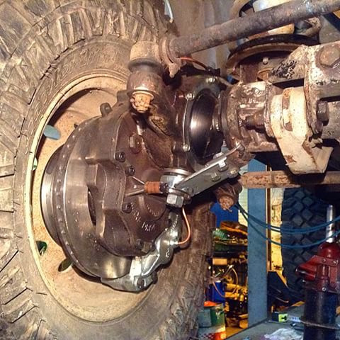

Maxidrive австралийские помоему на дефа — самый лучший вариант парталов. Они не выступают за габариты колеса внутри, что повышает проходимость.
Но их уже не выпускают и если и рродаются, то стоят конских денех
Фото таких парталов владельца машины Николая, честно скачаное с инсты у его брата Виталика
