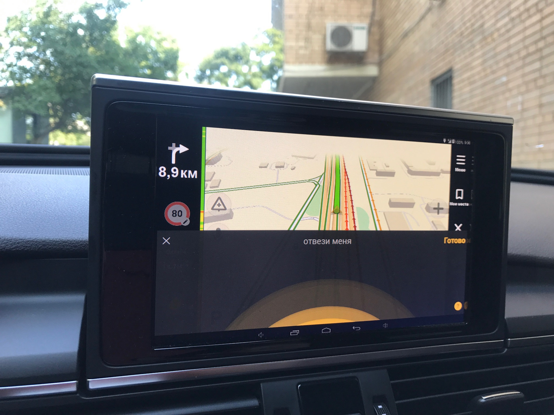

В итоге, что мы имеем.
По штатке: Audi A6 2014. Голова штатная стоит RMC. Монитор, соответсвенно маленький 6,5 люймов с поганым разрешением, что даже обложки альбомов порой не разбереж и камера зх очень стреманно показывает.
По допам что сделано:
1) Установлен интерфейс MCM 4 Core by iCarSystems (project name: MOST Content Manager 4 Core), позволяющий установку на штатную голову RMC большого монитора с большим разрешением и клавиатуры с тачем. Владельцам MMI это не нужно так как у них и так большой монитор и тач.
Кстати, камера, по сравнению с тем что было, стала на порядок лучше показывать и большое разрешение и диагональ это очень приятно!
2) В этом же интерфейсе происходит двухсторонняя интеграция с шиной мост по звуку, изображению и протоколам управления.
3) А также, в интерфейс интегрирована платформа на операционной системе андроид, которая позволяет наваливать абсолютно любой софт на эту открытую систему.
Суть этих трех пунктов заключается в том, что появилось устройство, которое полноценно работает как родное со штатным оборудованием. Управляется со штатных органов управления, а не с налепленых тач скринов (там где есть тач скрин в штатном устройсвте — то он задействован), получает и выдает звук непосредственно в шину мост по цифре. А видео контент на штатный монитор попадает без потерь по интерфейсам LVDS.
Другими словами мы имеем дополнительный очень качественный безальтернативный источник, который не мешает нам жить и имеет практически безграничные возможности.
Не побоюсь этих слов, что это первое в мире устройство с подобным уровнем интеграцией OEM и Aftermarket оборудованием.
Функционал основной:
1) Навигация
Карты Яндексф Гуглы и прочее
Нави с пробками онлайн
