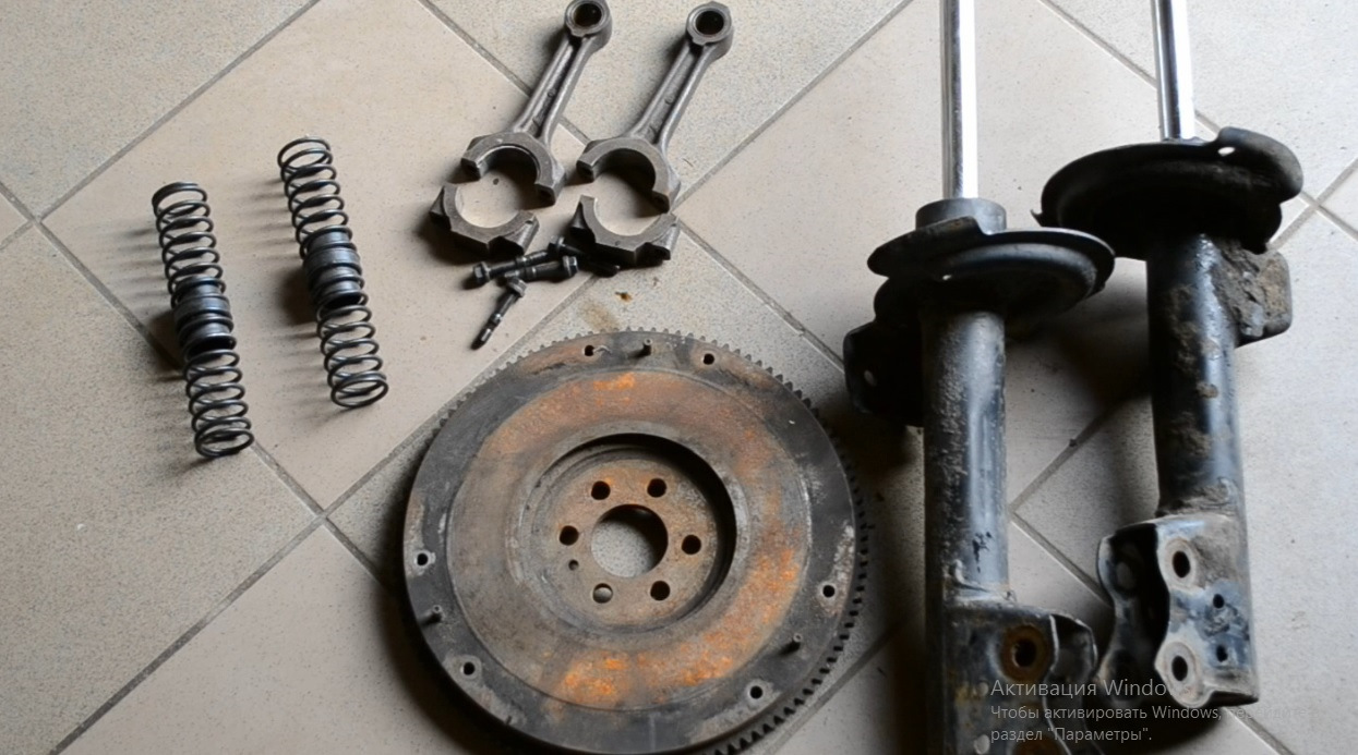

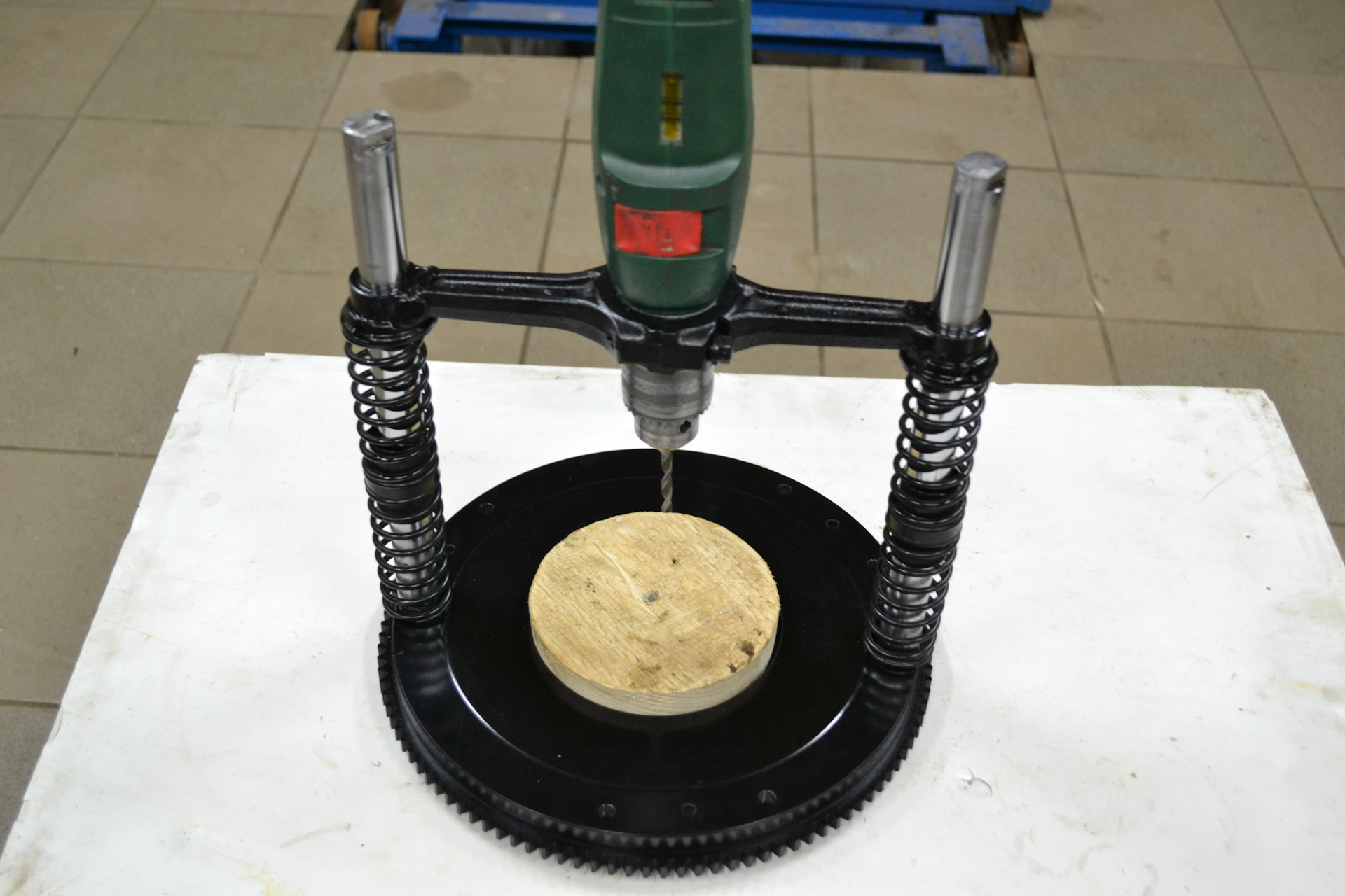

Всем привет! Новая самоделка на обозрение.
Значительно расширить функционал ручного инструмента позволяет стойка для дрели, своими руками сделать которую совсем несложно. Размещение дрели на такой стойке позволяет превратить обычный ручной инструмент в эффективный сверлильный станок, который удастся с успехом использовать для выполнения различных технологических операций.

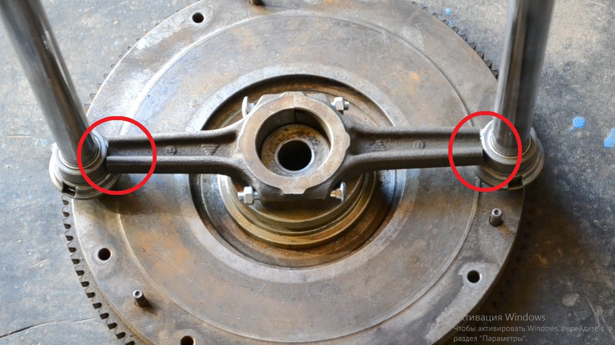

Как в качестве сверлильного станка не пойдет. В качестве направляющей и если доработать еще и сделать механизм для опускания и подъема то будет отлично. А так оно по от перекоса будет клинить.

Многие реально полезные приспособы автора видел на ютубе.
Но вот эта?! Видно же, что подклинивает при опускании из-за небольших перекосов. Кроме того, это не полноценная стойка, а направляющее устройство для тех, кто не способен вертикально удерживать дрель ))).
У нормальной стойки должен быть рычаг, позволяющийболее плавно подавать сверло, но с меньшим усилием руки. И в идеале — регулируемый ограничитель глубины сверления и шкала этой глубины.
Очередной ютубер в текстовый блог пожаловал. Хоть бы расписал из чего делал.
От чего пружины?
А я блин голову ломал на днях, как точно и соосно просверлить отверстия в ступицах!)))Это круто!
кто то пробовал в натяжитель ремня / амортизатор / от ниссан патрола, удалив старые пластмассовые втулки, заменить подшипниками.

Сколько нужно перебрать шатунов и аммортизаторов, чтобы подобрать диаметр под конкретную дрель?
Зачем? Они стягиваются!

Дык вы уже обрезаете шатун под свою дрель. по месту, как их может потянуть
AksOnOff
Большинство дрелей имеют шейку диаметром 43мм.

не совсем понял как дрель зажата в шатунах — это самое интересное в данном случае
А рукоятка будет?
Вот что я себе сделаю. ТС напиши ещё от чего шатуны и штоки если не трудно.
ТС об этом в видео рассказывает.
