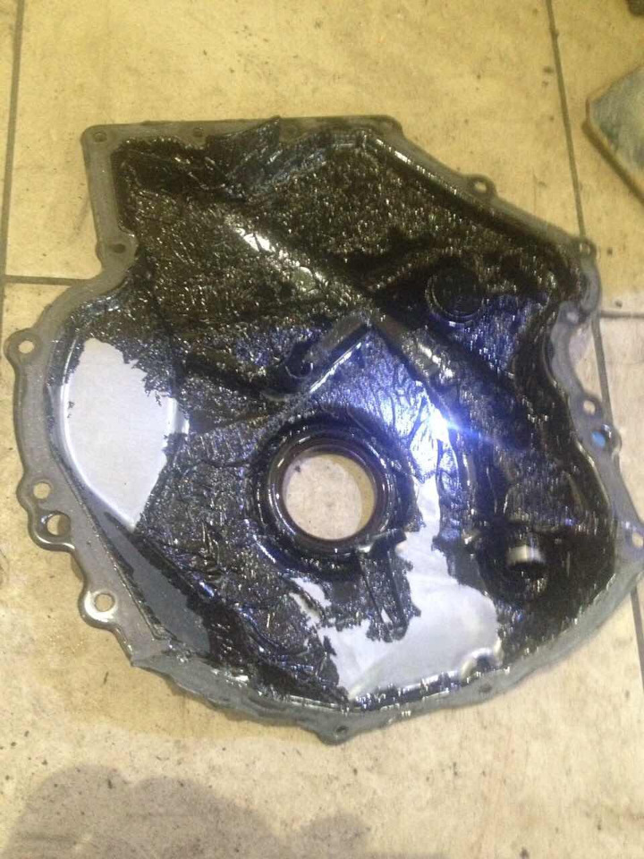

На тисиаях ваговских не только поддон от краски очищать надо, но и крышку боковую, что цепь грм закрывает. Иначе будет печаль. Ну и надеяться на то, что пластмассовые элементы масляного насоса до этого не были сильно нагружены механически, иначе димексид очень быстро помогает им умереть. Как следствие — красная масленка и замена насоса, как самый минимум проблем. Как максимум — все прелести масляного голодания и последующего разноса железяк.
У меня маслоприемник пластиковый.
Да, хрупкий. НО ЕМУ 15 лет!
Краска с боковой не сойдет "пластом". Но почистить конечно лучше. И маслоприемник ревизировать/чистить постоянно.

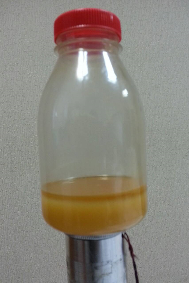

Что в ТиСиАйевских маслонасосах пластиковое? И какой пластик?
ДМСО отнюдь не на все пластики действует. Например, пластиковые бутылки в отличие от НС он не трогает.

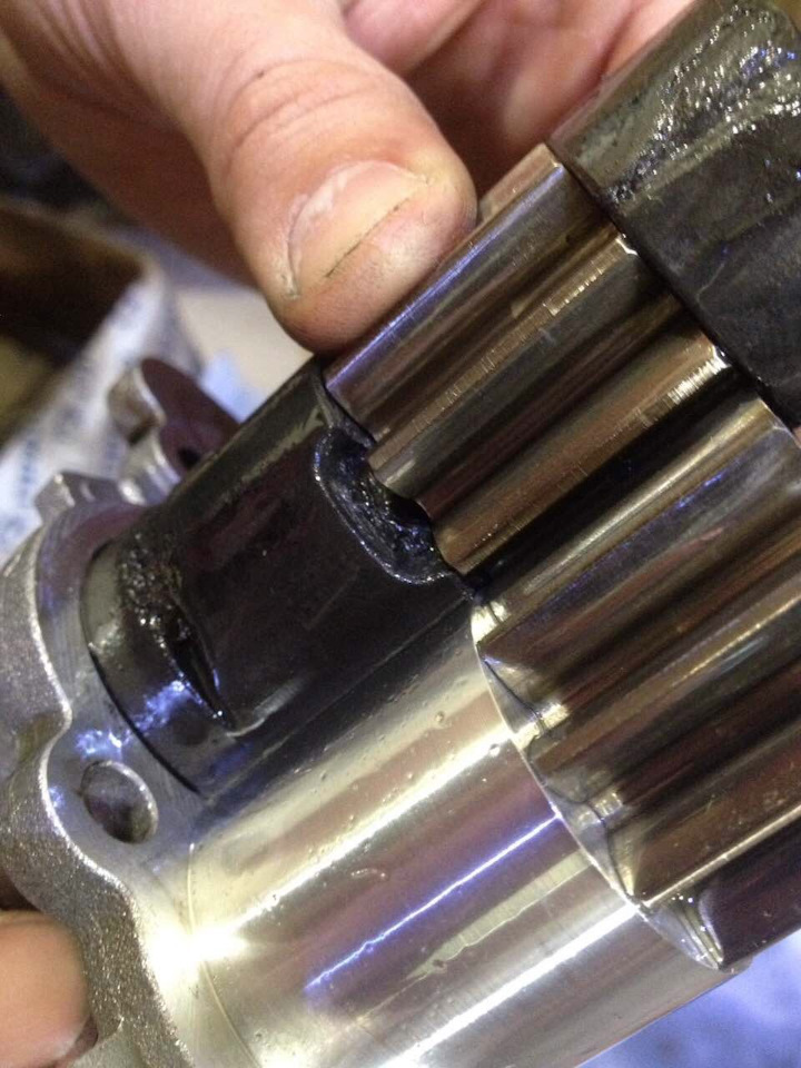

Краску с боковой крышки подрывает намного жестче, чем на поддоне, тк там цепь молотит дико всю смесь. Не могу через приложение прикрепить фото почему-то.
В маслонасосе 06h115105 на валу с железными шестернями две черных пластиковых(текстолитовых?) втулки, нагруженные торцы размягчаются и амбец.
Эпоксидку/полиэфирку вроде как не растворяет.
Что за нагруженные торцы?

Поддон — там масло стоит и "снимает" целиком — большим лоскутом, который и забивает маслоприемник.
Крышка — там потоки/брызги — сниматься будет кусками.
У меня опытным ( дорогие опыты получились :))))) ) путем доказано, что расслоение значительнее на бокой оказалось, чем на поддоне. В теме по ссылке фото обеих поверхностей есть.

Мои фотки есть в комментах в теме у КрэйзиМакса, раз не получается прикрепить
www.drive2.ru/c/476797720…age=0#a476951377650647589
Нифига с ними не станется.
С кем? С торцами? На фото видно, что им довольно плохо. Но это типичная ваговская болячка, когда они сами по себе и без дмсо умирают. Он им просто помог быстрее умереть, у меня еще долго прослужило)
Как он им помог? ДМСо может только шлак, который работал как уплотнитель удалить.
Если есть еще эти фигни — киньте их в ДМСО — посмотрим на них?
Подозреваю, что те самые торцы постоянно под механической нагрузкой. ДМСО, как довольно веселая вещь, что обладает чудесными свойствами, просто размягчила там, где было пластик "подустал". А там, где не устал, всё ок визуально.
Раскрошились? А сами по себе крошатся? Или таки ДМСО?
Ну, наверное, раскрошились. Я уже постфактум картину увидел эту. Больше не крошится. Скорее всего, раскрошился только нагруженный пластик на торцах, а тот, что вне зоны нагрузки, остался целым.
Я вот вижу с боков какую-то странную поверхность. А торец?
Если бы ДМСО воздействовал на этот пластик — он бы просто крошился в руках.
У меня щетка раскрошилась на кусочки 1х1мм. Прямо в руках.
Так что на этот пластик, думаю, не влияет. Да и вообще, в движки не МБС пластиков почему-то не ставят :-)

Да хз, насос умер именно во время использования дмсо на холостых. Не сразу, а через какое-то время. Мыл лукойлом+дмсо. Видать, время пришло. Я заменил сразу насос, тк не нашел вообще никакой инфы о ремкомплектах этого дела. Странная поверхность это тоже покрошенный пластик. Но за герметичность или корректную работу насоса, как понял, отвечают именно торцы. Могу и люто ошибаться.
В ссылке на Макса просто фотки последствий. История проста: сначала поддон "полез" от просочившегося через колодцы дмсо. Почистили и воткнули на место. Потом решил проиыть уже дмсо+лукойл. На этой стадии загорелась масленка. Подумал, что ничего серьезного. На сервисе попросил снять насос, тк визуально все было ок, кроме непонятно откуда взявшихся лоскутов краски(после зачистки поддона все думали, что краске взяться больше неоткуда). Насос скинули и я увидел боковину крышки с облезшей краской. Вот тут и наступило "просветление":) крышку боковую зачистили, собрали обратно. Провели манометром, точно ли умер насос, а не просто датчик. Там нули. Решили вскрывать насос. А там такая картина. Ну я и заказал насос. А фотки на память только и остались. Куда-то закинул старое убитое. Если найду, то куплю дмсо и закину эти остатки в дмсо эксперимента ради. Но свою версию о помощи в размягчении считаю если не корректной, то имеющей право на жизнь:) на том же сервисе до меня уехал пассат б6 с аналогичной проблемой, но там просто умер насос(не вскрывали), и парень "прилип" еще на износившиеся дорогостоящие железки(распредвалы? Не помню уже), что от масляного голодания без смазки нормально так стерлись и зазоры уже были критичные.
В общем, я ттделался малой кровью:)
Ясно. Насос в ДМСО! :-).
Сделайте такие куски из бронзы на заказ — будет вечный насос :-).

ДМСО+Ацетон в бензин.В баке ДМСО не за кристаллизуется?На улице у нас уже "минус".
Надо эксперимент провести. В бутыль 5л забодяжить ДМСО в нужной пропорции и посмотреть, что будет.
Я тут уже где-то писАл про это.
На днях попробую и от пишу!
желательно с "доказательствами".
это уже неоднократно спрашивали = пришлось написать БОЛЬШИМИ буквами
смесь проверяли "на заморозку" при -22 = НЕ ЗАМЕРЗАЕТ!

Борь ты уж пиши подробнее, потому что я отмывал почти 4 часа гамнище в форде… а хозяин ещё требует "продолжения"…
ни масложора, ни "соплей"…
Тоже хорошо. Надо набирать "статистику". Но без "продавливаний". И начинать лучше с "гомеопатии", хоть отрицательный опыт и более действенный для сообщества, но бОлее затратный для индивидуума.

кстати, помнишь это = www.drive2.ru/b/477232577749451327/
вот тебе фотка после 3-ёх месячного "отстаивания"…
"чистое" масло = сверху… ДМСО с присадками = снизу…
