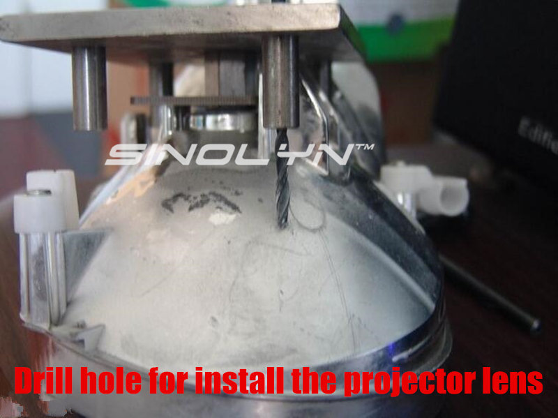

Добрый день. Нашел на просторах али специальный трафарет для разметки и сверления отверстий для установки линз. Стоит сей комплектик дорого для установки 1й-2х пар, а изготовить возможность есть. Так вот, может есть у кого готовый чертеж, или у может у кого есть трафарет, и он может снять мерки?

так дождись линз, сними мерки с четырех крепежных отверстий
и сделай этот шаблон согласно полученным размерам
Почитал коменты, многие вообще похоже не догоняют, о чем спрашивают. Линзы под гайку конечно проще поставить, вот только линз достойного качества найти едвали получится. Такие трафареты в сети (чертежи) не встречал, в продаже готовые видел. Есть много контор, которые их продают.
Я делал по другому, сначала выставлял рефлектор, делал отметки, а потом, вручную подгонял линзу под галку рефлектора. Геморно конечно, но зато 100% совпадение. Если интересно, то глянь у меня в борьовике самая первая запись про ретрофит, там я старался максимально подробно все описать.
Сам ставил без него, ибо толку мало, все оавно горизон выставлять придется, плюс он идет под линзы който и хелла только.

Что бы делать кондуктор, надо знать какие линзы будут, т.е. по линзе делается кондуктор, а потом сверлится отражатель, или просто покупаются линзы с крепежом под гайку, но я бы лучше линзы под д2с брал, а не под Н1, устанавливаются так же в рефлектор с цоколем Н4, даже когда фара уже собрана, можно ослабить гайку и довернуть линзу, если стг надо более корректно выставить
У меня в фаре просто от рефлектора(где крепится лампочка, до наружнего стекла фары 115мм, поэтому и думаю я, что придется отражатель пилить…
так раздраконь посадочное отверстие выстови в горизонт и крепи четырмя болтами
Ну вот для это в идеале и нужен трафарет)
Зачем? Ставь линзы на клубину отражателя какую хочешь, юстируй Стг на стенке и крепи линзу к отражателю винтом и гайкой
Я пользовался таким. Горизонт идеально не выставить — люфтит. В результатк всё равно приходится рассверливать сделанныее отверстия и выставлять линзу.
Экономия времени мизерная, как для цены этого кондуктора
не могу понять зачем он? если линза меняется на линзу то особых переделок не требуется 3-4 доп отверстия что бы новые линзы встали, а если линзы в рефлекторный отражатель ставить то там юстировка и крепеж на 3-4 отверстия
Вот в эту фару будут ставиться. Трафарет нужен что бы точно простверлить отверстия
В эту фару ты будешь крепить в отражатель, не заморачивайся трафаретом.

именно в эту фару? в данном типе фар надо менять стекло на прозрачное без рефления, т.к тут стекло рисует СТГ, а линза ставится элементарно, снимается стекло место где стояла лампа рассверливается под линзу далее юстировка после крепление линзы в отражателе, установка нового стекла
кла
Рефленка полностью убираться будет.
так юстируй по стенке и крепи линзу без всяких задрочек
