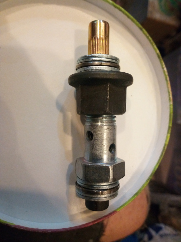

Принцип действия — вытягивание заклёпки внутренним винтом при выкручивании наружного болта относительно упорной гайки.
Ну и уж если мы все находимся на автомобильном сайте — постарался максимально использовать автомобильные компоненты.

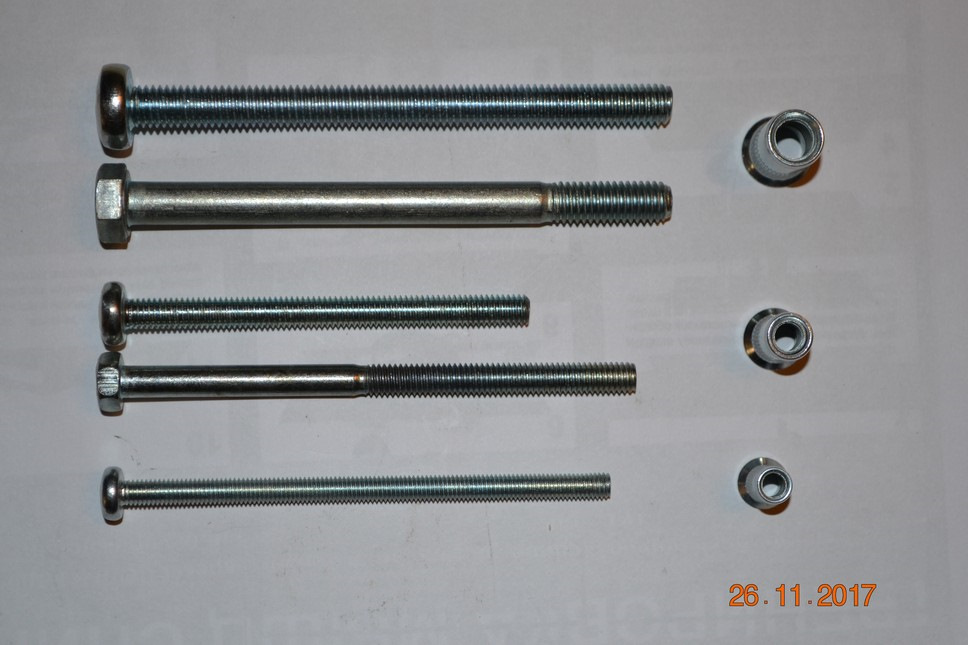

1 — рабочий винт (5руб) — сменные винты, по диаметру резьбовой заклёпки. Приобрел резьбой М5, М6 и М8, класс прочности 8.8. В итоговом виде длина рабочего винта = 70мм.
2 — корпус (50руб) (что-то типа того. Это основная часть заклёпочника. Многие берут обычные болты и сверлят насквозь в нём отверстие Ø8. Есть более простое решение — топливный болт КАМАЗ 870022 М14. В нём уже почти всё сделано, нужно лишь досверлить отверстие в головке болта
3 — упорная гайка (20руб). Использовать "сырые" гайки из магазинов типа Леруа не стал, подобрал нормальную калёную колёсную гайку PE AUTOMOTIVE 01710900A М14 от грузовиков.
4 — опорный подшипник. Необходим для того, чтобы исключить стягивание "винтом" резьбовой заклёпки. Идеально подошел копеечный подшипник с площадки AliExpress (ищется по словам thrust bearing). Внешний диаметр идеально подошел под гайку, внутренний — под резьбу М14 топливного болта. Изначально использовал опорные подшипники передник стоек, но с ними конструкция получалась намного габаритнее.
5 — переходник(25руб). Вот тут как ни старался, не искал именно автомобильный компонент, но так и не придумал более элегантного решения чем использовать Переходник внутренняя-наружная резьба, 1/2"х3/8". Внешний диаметр так же совпал с диаметром подшипника. Для экономии общей длины инструмента (около 10мм), я срезал часть с наружной резьбой.
6 — шайба, ставится в соответствии с размером резьбы рабочего винта. Нужно для центровки снизу рабочего винта в теле корпуса, чтобы заклёпка вытягивалась без перекоса.

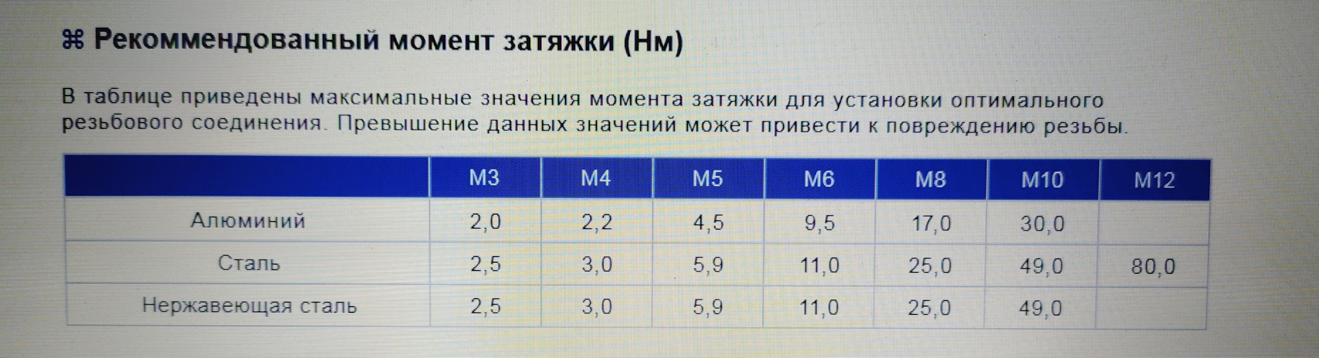

Стальные ято и китайские с али запрессовываются хорошо. Но два ключа на 19 — не то, что полезно для резьбы М6. Поэтому момент окончания деформации сминаемой зоны, когда начинает идти туго — повод остановится, резьбу в заклёпке сорвать очень легко.

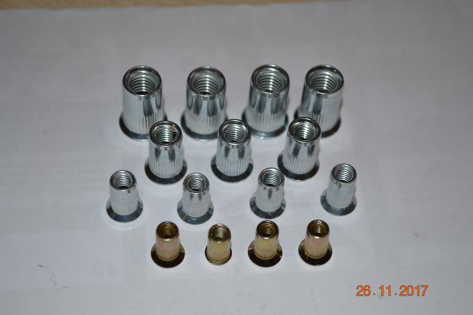

Ах да, забыл добавить. Заклёпки yato yt36473
Делал для стальных заклёпок М6, в планах использование М5 и М4.

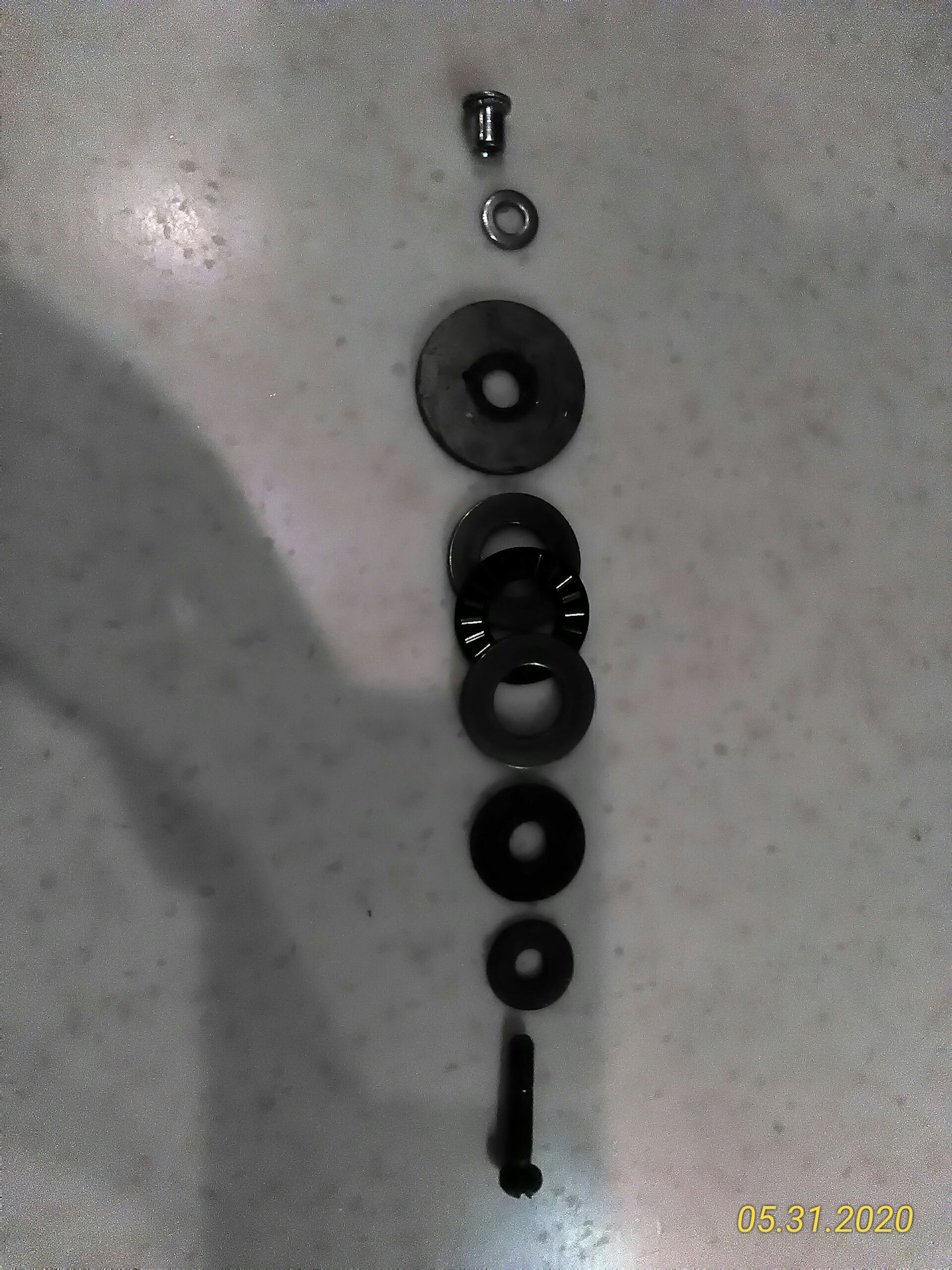

Подшипников поставил пару игольчатых axk0619, шайбы tech-krep 103037. Деталь 5 не использовал, так как не понял, для чего она

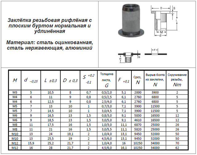

Посмотрите предпоследний столбец таблицы "Вырыв болта из заклепки, N"…(ньютоны) не впечатляют?
Это для статичного состояния соединения. В случае же вытяжки заклёпки закручиванием болта следует брать цифры из последней колонки. А там они не такие впечатляющие.

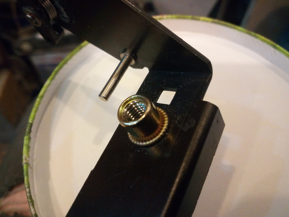

Говорить можно много…вот так с помощью отвертки, винта М5 с головкой под прямой шлиц, маленького упорного подшипника и шайб-проставок БЕЗ ПРОБЛЕМ вытянул эту заклепку.
PS:мораль сей басни такова:для небольшого объема работ подойдет вышеуказанный набор "железячек", а для постоянного использования нужно приспособление посерьезней.

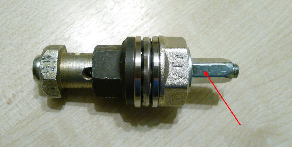

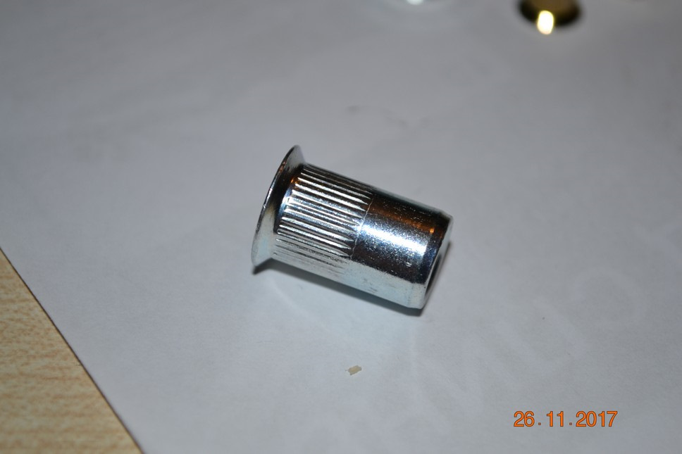

не совсем понял, что это за шестигранник?
это заклёпка.

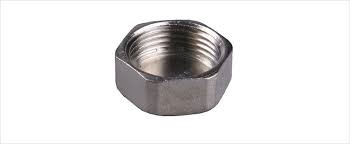

на текущий момент переходник заменён на заглушку.
очень крепкий вариант получился.
дно заглушки около 5мм, по центру отверстие нужной формы.
теперь у меня два сменных окончания (заглушки) под М4-М5 и М6-М8
такую?
такую. только лучше внять в наружной резьбой (на мой взгляд)

гайку удерживать ключом, топливный болт откручивать головкой.
Топливный болт вместе с собой вытягивает внутренний рабочий винт
заклёпка сминается
а я думал что рабочий винт это заготовка клепки)))))
niyaz-kzn
заклёпка сминается
а не наоборот? болт держать, а гайку крутить, иначе при откручивании болта может выкрутиться болт из заклепки
при откручивании основного болта заклепка на рабочем винте физически не может выкрутиться, движение в обратную сторону.
