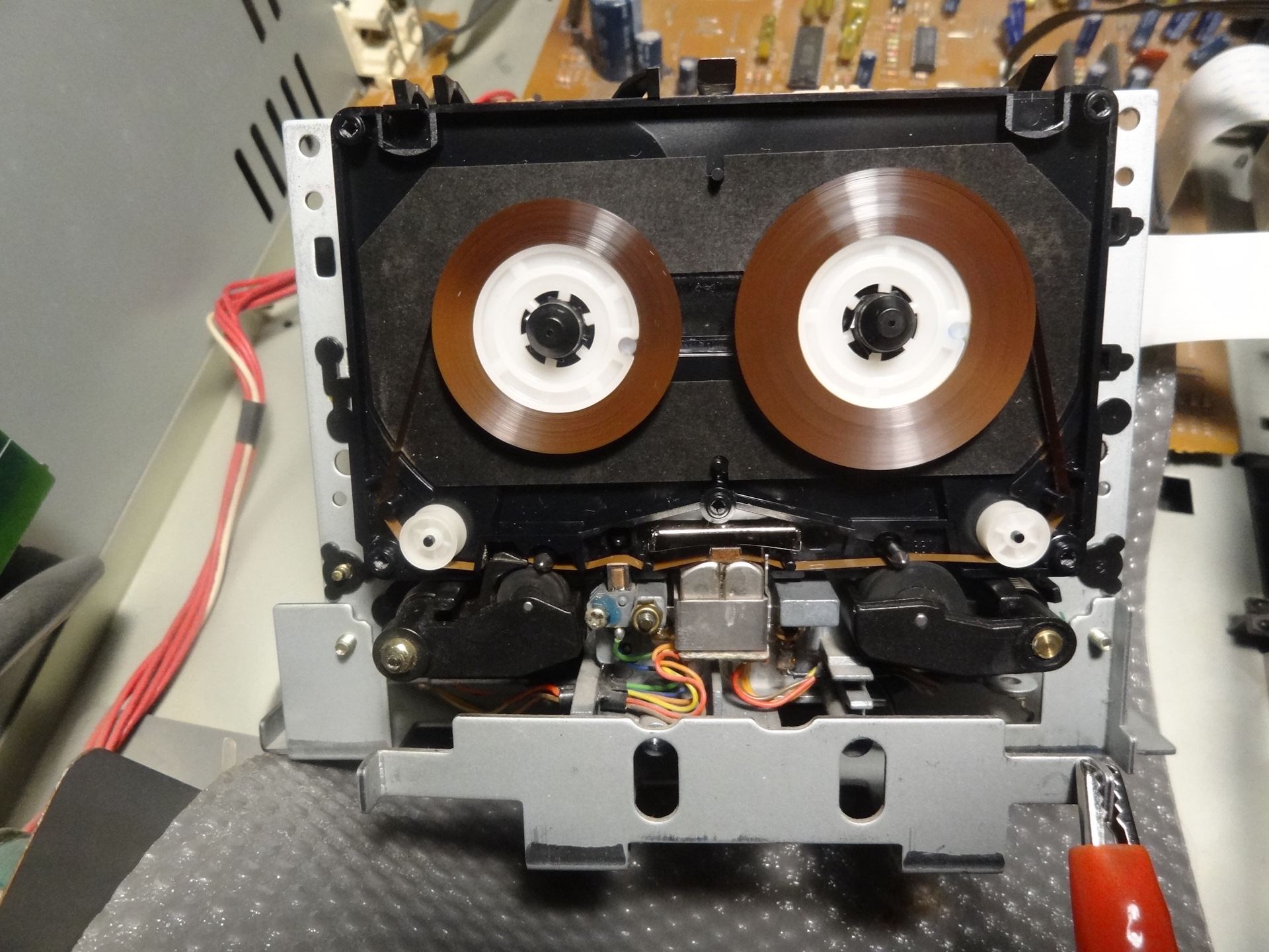

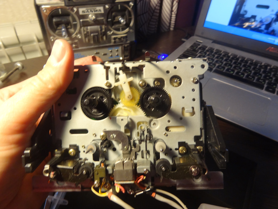

AIWA AD-F810, то ли с приводом проблема (бежит впереди паровоза), то ли схождение ушло (в сторону ведёт) :) старость — не радость.

Теперь пленка протягивается ровно и натянута на всех участках.

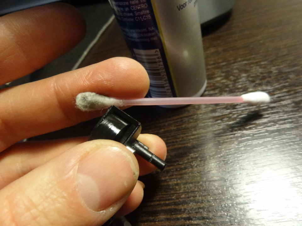

Похоже причиной наезда подающего тонвала, была незаметная полоска налипшей грязи в виде тонкого кольца (увеличивавшего диаметр вала и соответственно скорость) после тщательной протирки спиртом набег пропал окончательно :) а с новым роликом и увод на правом тонвале пропал. Усилие подмотки не менялось.

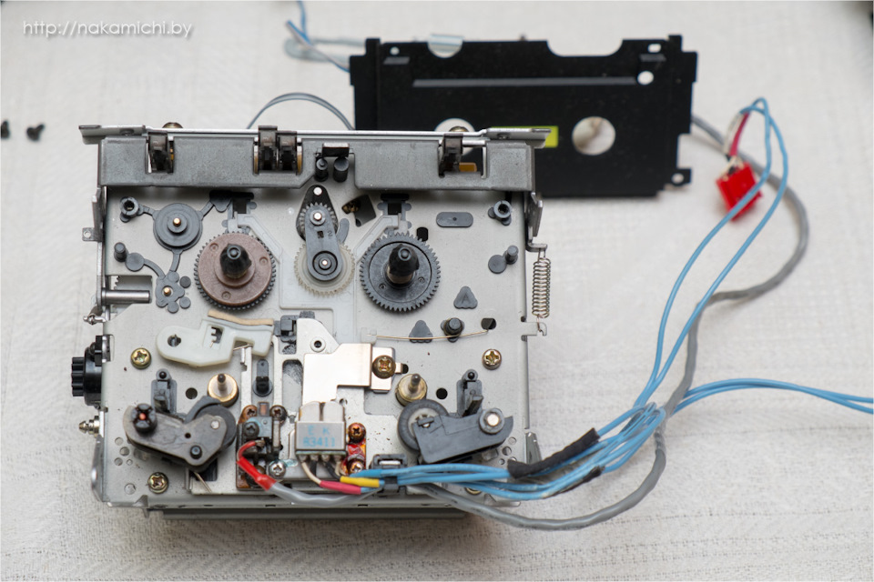

О! Дуал капстайн! Был у меня секс с подобным аппаратом, Сони ТС-K81. Ролик подобрал новый, пассики. Все равно криво работал, регулировки там очень мили… здрические, причем всего… ГС, азимут, горизонт сендвича, и т.д. Кое как все настроил, чуть не поседел.
Вывод: на двухвальнике НИЧЕГО НЕ ТРОГАТЬ! Крутнул — попал.

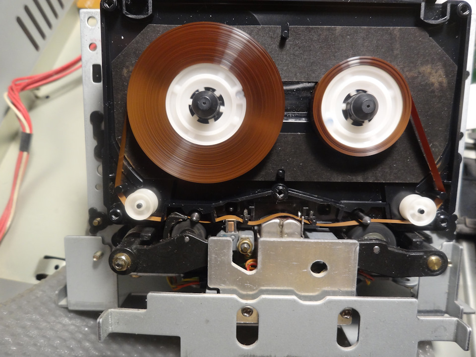

Замена ролика на восстановленный эффекта не дала, как и эксперимент с уменьшением подмотки, при уменьшении подмотки пленка гуляет и начинает залезать на рога головки. Новая резиновая часть ролик не изменила ситуацию и только увеличение подтормаживания улучшает картину, но пальцем тормозить не совсем правильно :)
Доработал напильником и химией подходящий старый ролик от Панасоника
Ролик стал конусом.
На видео пленку выдавливает внутрь на правом ролике. Если остановить правый подкассетник пленка выровняется?

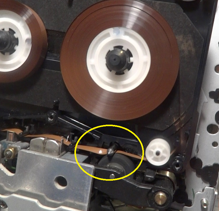

Нет соосности между тонвалом и прижимным роликом. Смотреть тонвал, возможно менять ролик.
Слишком большое усилие на приемном подкасетнике. Ослабить до минимума.
Логичнее было бы наоборот? Слишком маленькое.
Это практика, поверьте.
зад обгоняет перед
При пробуксовке подающий тонвал всегда отстает, т.к. всегда ведомый. Не представляю как его скорость может стать больше чем у правого.

Нет натяжения ленты между тонвалами. Проверять их привод. Явно что-то с пасиками.
Причем пасик принимающего тонвала устал сильнее. Когда с ними разберешься (будет нормальное натяжение ленты между валами), тогда сход-развал), настроить глубину посадки прижимного ролика подающего вала чтоб лента шла по центру тракта.
Была уже такая неисправность, на JVC подтормаживания подающего узла вообще нет, после замены основного прижимного ролика проблемы пропали. forum.vegalab.ru/showthre…154&p=2416466#post2416466
Чаще такой провис из-за низкой скорости приемного тонвала. А слабое подтормаживания приемного подкассетника + мёртвый идлер дают болтанку ленты на голове.
Но это не исключает вашего опыта)))
У меня техникс 905й страдал такой же болезнью. Долго подбирал пасик под тонвалы, в итоге после 50ти попыток вылечил. Они там ещё зараза по ширине не стандартные были, поэтому мучаться пришлось.
У меня сейчас мой SONY TC-K815S тоже прихворал, на лечении, думаю, всё будет нормально, надо только выбрать время, чтобы целый день никто не беспокоил и настроение было в тонусе. ::)))
Для начала вымойте тщательно прижимные ролики изопропиловым спиртом, также, возможно пассики буксуют — обезжирить маховики, или сами пассики под замену.
