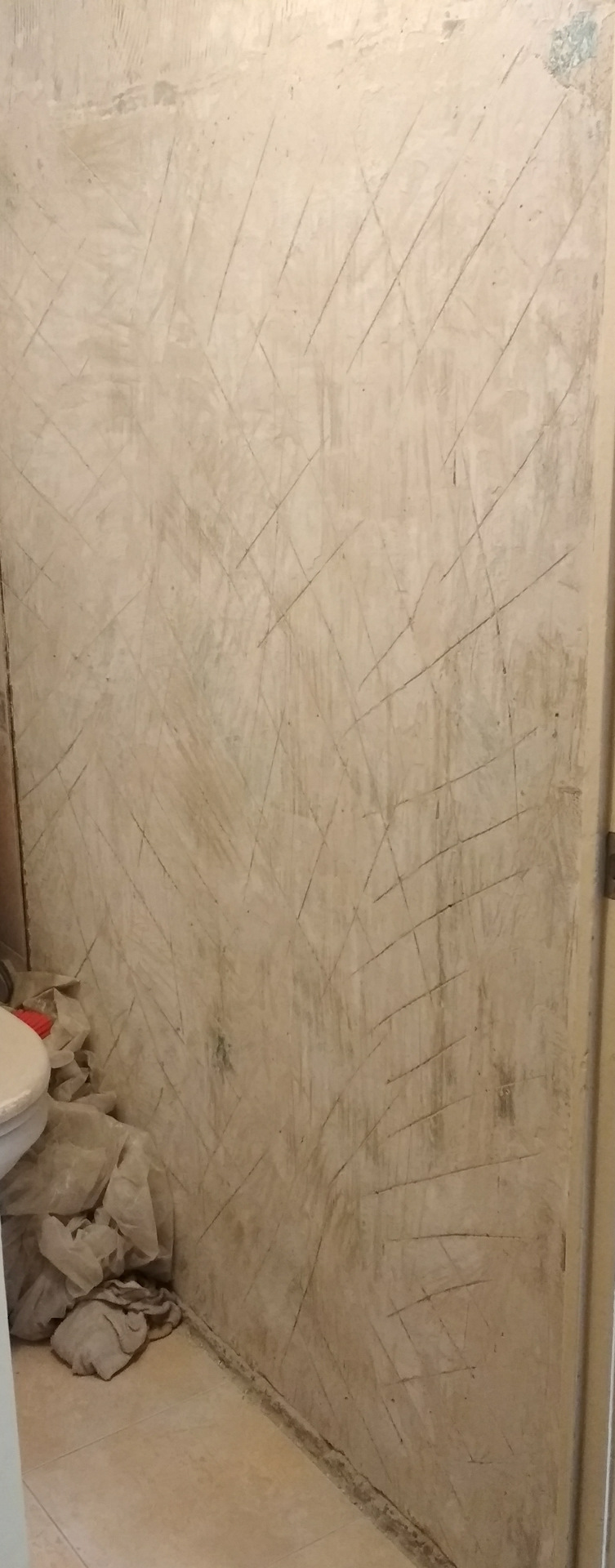

Пришла пора для дельных советов)))
Собрался духом, снял сегодня плитку.
Где была крашенная панель, плитка просто ссыпалась, держалась только на расшивке однако.
Выше шевелилась местами, но пришлось отдирать, отпиливать. .
Т.е. версия о теплой стене не состоятельна, ИМХО.
Чем грунтовал не вспомню, но держится цепко на побелке.
Остатки клей сбивал, но грунт остался…
Из инструмента — старый добрый шпатель и полотно от ножовки по металлу…
Вопросы :
1: как очистить плитку от клея, не испортив плитку
2. Чем взбодрить краску на стене, чтоб поменьше пыли в дом
3. Какой грунт предпочесть, чтоб дешево и крепко
4. Клей. Какой сегодня хорош?
Р.S:
Спасибо напомнившим о таком инструменте как стамеска.
Сегодня за два часа вечером вся краска была на полу. …
Причем использование ее перпендикулярно стене дает больший эффект, чем как задумано изначально.
Это напомнило о еще одном замечальном инструменте как цикля, вспомнилось, что чем то подобным когда-то приходилось пользоватся весьма успешно.
Вот и пригодился дождевик ))
Несколько лет назад прикупил после того как попали в ливни на озерах, так и возим до сих пор.
Заодно и попарился, этакая минисауна ))
Следующей в списке очистка плитки.
Ибо в магазине сегодня сказали хервам, такого больше не выпускают…

Попробовал вечером, 0.5м' за 15 мин стамеской отшелушилось.
Краска старая сухая, основание ж/б, так что думаю наточу пару стамесок и пару вечеров лучше убью, чтоб на грабли не наступать…
Плитку вот сложнее думаю будет победить…

Для очистки стен от краски возьми коронку под розетки (по бетону) к перфоратору, перфоратор в безударный режим (режим дрели) и вперед. Делал у себя так (шпателем побывал, стамеской побывал, перфоратором побывал, цепью не побывал так ка если оторвется звено и полетит — буде больно или расхерачит что нибудь ) коронка с перфоратором самый удачный вариант, как по мне.
Клей удалить с плитки без повреждений, можно только болгаркой с алмазным диском, но это долго и пыльно (желательно на улице). Краску и побелку со стен удаляйте всю, можно проволочной чашкой для болгарки, но пыльно, зато быстро, можете греть строительным феном и счищать шпателем, стамеской, можете купить химию для удаления маслянных красок, но вонюче, побелку размывать водой и счищать шпателем, стамеской (бетонконтакт может и расслоиться — несколько случаев было). Плиточный клей выбирайте из того, что продают у Вас. ЕК-3000 вполне бюджетно и крепко. Если толщина плитки с клеем, что сняли со стены одинаковая, то можно не заморачиваться с очисткой, кладите как есть. Только клей выбирайте для тяжелого керамогранита (плитка стала тяжёлой). Да и обязательно мазать обе поверхности, одну поверхность притереть клеем, затем нанести слой под гребёнку и снять гребёнкой или просто шпателем в ноль (если будете класть на одну гребёнку), вторую поверхность тоже притереть клеем, затем нанести слой клея и снять гребёнкой перпендикулярно следам гребёнки на другой поверхности (если решите класть на двойную гребёнку). Не давайте заветриться притёртому клею. Замачивать ни чего не надо, поверхности должны быть сухими, современные клея отсекаются от влажной поверхности во время укладки. Если будете счищать клей с плитки, то её тоже, как и стены, надо будет загрунтовать (обеспылить), и дать высохнуть, перед укладкой плитки (время высыхания по инструкции к грунтовке). Читайте инструкцию на клею (не гнушайтесь повторного промеса клея, после его набухания), при соблюдении всех условий ни чего больше не отвалится… ;-)

Очистил за три вечера без пыли и шума, почти.
Уксусный раствор и стамеска
Теперь правда белым налетом пошла плитка ((

снять краску без пыли
1шпатель специальный
2 строительный фен
3 молотком
4 смывкой
5 цепь на болту
грунтовка любая только глубокого проникновения (тифт грунт)
клей мапей
снять клей замочить в воде и техонько ковырять шпателем
Самый лучший способ снять клей с плитки, не поломав ее- это на наждаке или насадка на дрель.краску со стены если не боишься пыли можно снять болгаркой, продаются спец. круги из жесткой проволки. Сдерет до самого бетона!
Чистил болгаркой, удовольствия мало, но работает. Правда у меня всего пара квадратов была.
