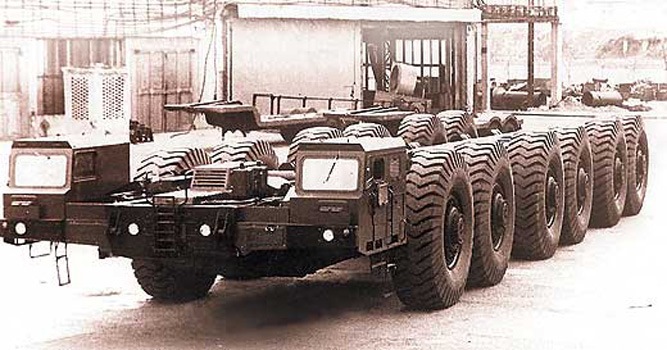

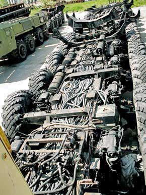

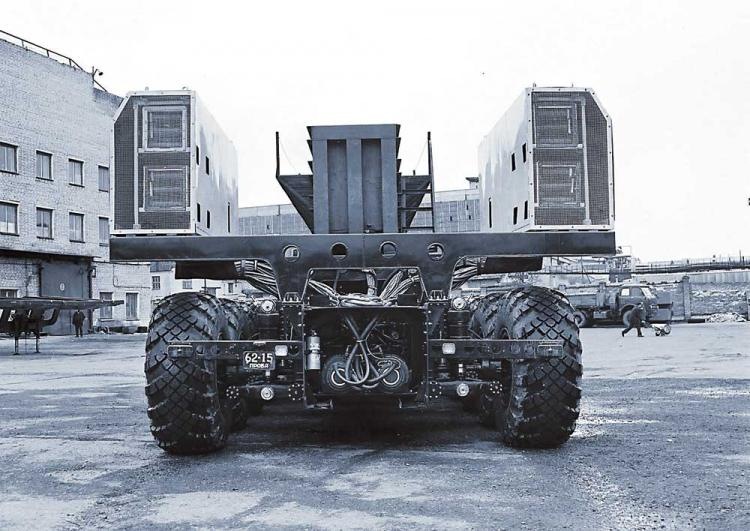

Как было в истории каждого предприятия, не все опытные образцы стали серийными. В конце 70-х начали проектировать, а 1982 г. изготовили шасси МАЗ-7904. Невероятная секретность этой модели инерцией тянется до сего времени. Даже сегодня никто не хочет рассказать, для чего создавали этот шестиосный супермонстр. Грузоподъёмность 220 т, полная масса 360 т. Ширина 6,8 м, длина 32,2 м, высота 3,45 м, диаметр колёс (Bridgestone) 2,8 м, колёсная формула 12х12. У этого шасси два мотора: один судовой – 1 500 л.с. и обычный дизель мощностью 330 л.с., две параллельные гидромеханические трансмиссии. Машину выгоняли из цеха, только по установленному графику, когда спутники-шпионы не пролетали над Минском. Это шасси было отправлено на испытания на Байконур, там и закончилась его тёмная история.

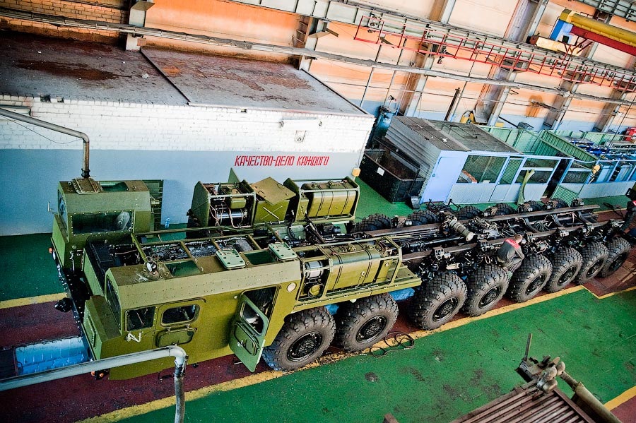

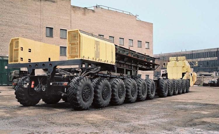

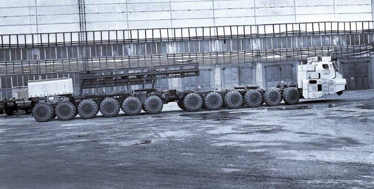

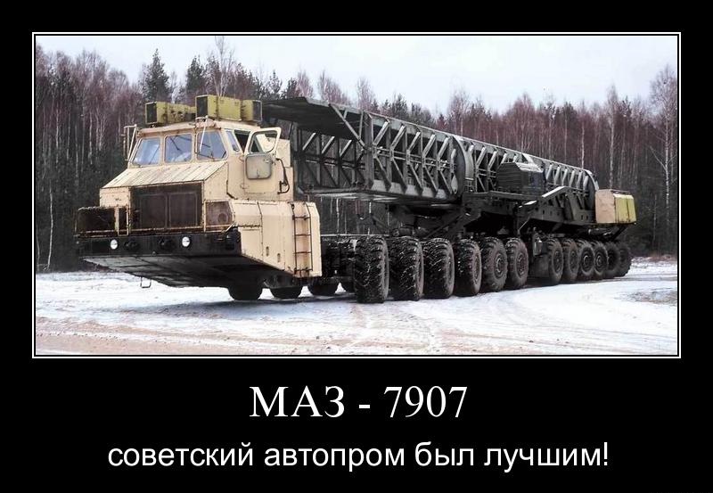

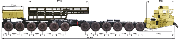

По проекту «Целина-2» в 1984 г. изготовили пару автомобилей МАЗ-7906 (16х16), а годом позже вторую пару МАЗ-7907 (24х24). Грузоподъёмность этих тяжеловозов 150 т, что позволяло им транспортировать проектируемую ракету РТ-23 «Молодец» массой 100 т. С началом разрядки проект «Молодцев» просто прикрыли, а про машины забыли. Но конструкция МАЗ-7907 была весьма необычна.

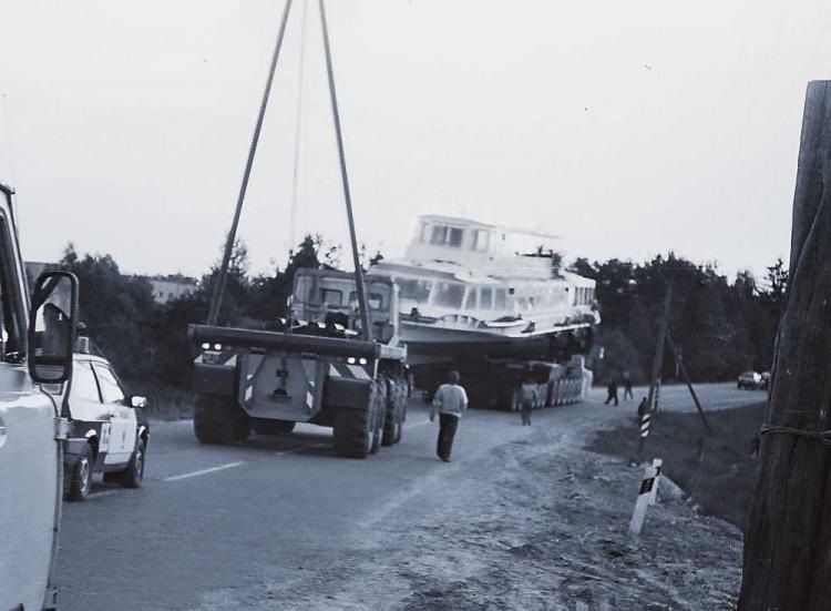

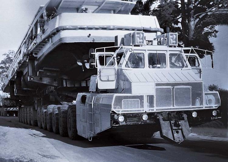

Речной катер массой 88 т перевезли на этом чуде-юде по дорогам общего пользования с Березины за 150 км на озеро Нарочь.
На шасси стоял дизель мощностью 883 кВт (1 200 л.с.) сагрегатированный с генератором переменного тока. Каждое из 24 колёс приводилось индивидуальным синхронным двигателем переменного тока с воздушно-масляным охлаждением. Максимальная скорость этого монстра была 25 км/ч.

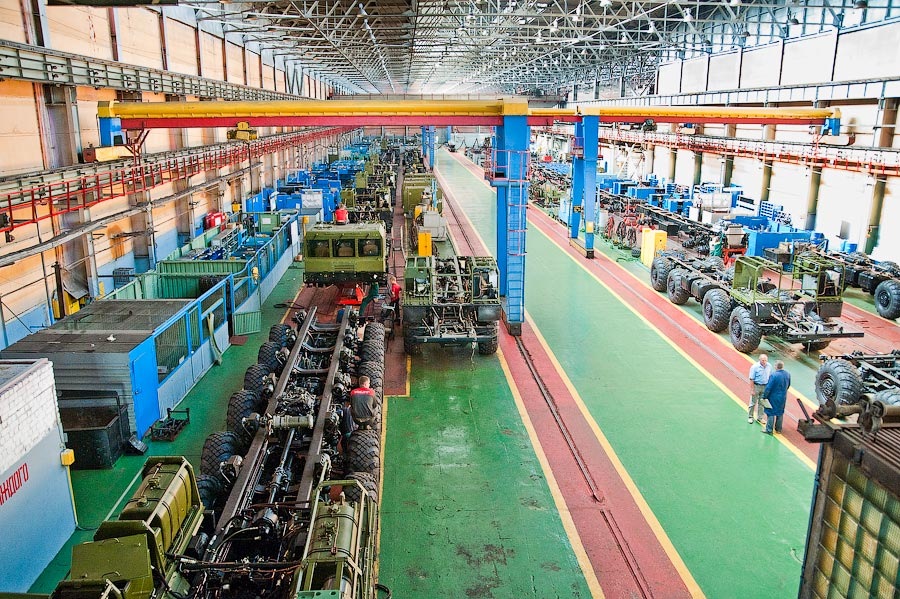

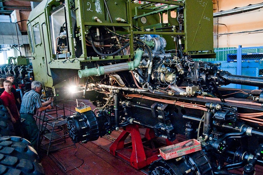

Минский завод колесных тягачей МЗКТ в советское время был секретным подразделением МАЗа. Именно его многоосные автомобильные шасси везут по Красной площади в дни парадов ракеты, установки ПВО и тяжелую технику. После распада Союза МЗКТ стал самостоятельным предприятием и находится в ведении Министерства обороны Республики Беларусь. Сегодня он выпускает продукцию под маркой “Волат”, что означает “Богатырь”.

У 7907 не дизельный а газотурбинный двигатель (овальное сопло видно за кабиной по правой стороне) и электромоторы на каждом мосту, а не колесе.

В описании большой косяк-если у него колёса диаметром 2,8метра, как написано, то он в высоту ну никак не может быть всего 3,45м!
Это про 7904 написано сверху, а не про 7907
А 7904 нет фото?
www.avtoar.com/userfiles/…a8b8875c4d69c0866e6ad.jpg

Комплекс "Целина-2" разрабатывался в КБ "Южное" в начале 80-х годов. Проект предусматривал размещение ПУ на двенадцатиосном МАЗ-7907 или на восьмиосном шасси МАЗ-7906. Трехступенчатая МБР с РДТТ. Максимальная дальность стрельбы — 10 000 км. Стартовая масса — 104,5 т. Длина ракеты в ТПК — 22,6 м. Максимальный диаметр корпуса — 2,4 м. Разделяющаяся ГЧ имеет 10 ядерных боевых блоков индивидуального наведения на цель. Разработка проекта "Целина-2" была прекращена.
