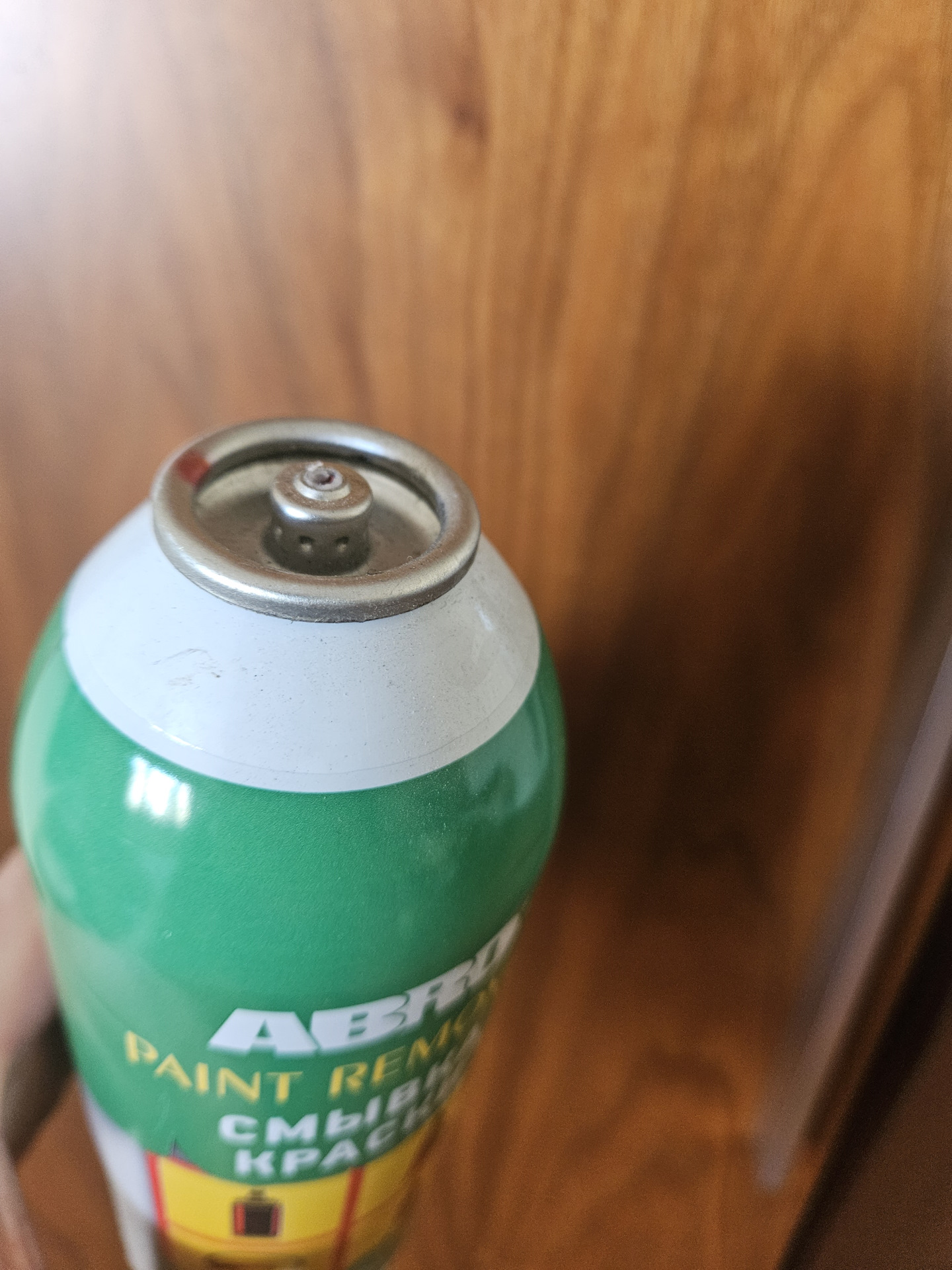

Есть полный аэрозольный баллон с неким нужным мне веществом. К сожалению, обломана трубочка под колпачком-распылителем. Другие колпачки не подходят, слишком короткий остаток трубки.

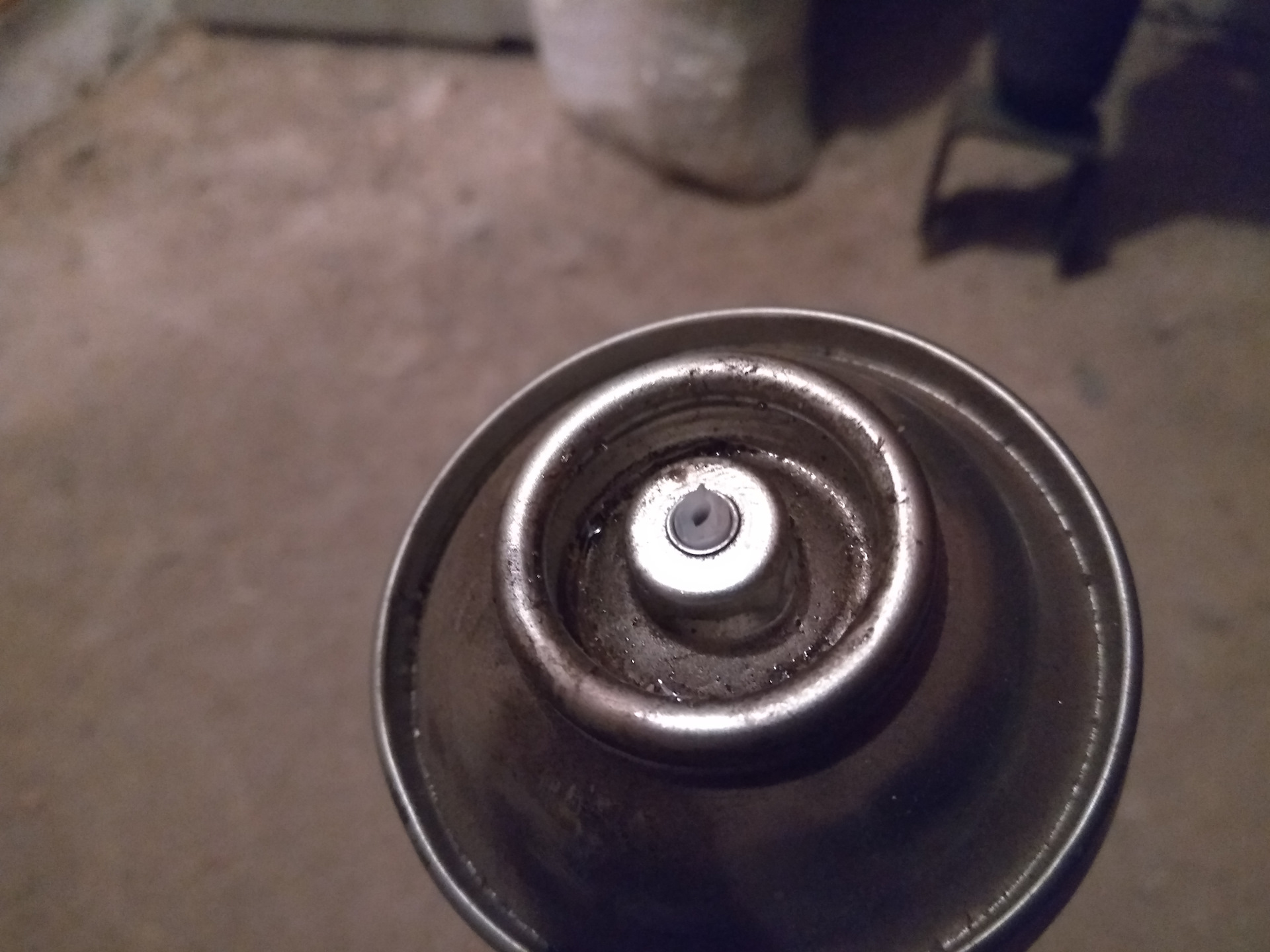

Случилась такая же беда с баллоном очистителя контактов. Полез в инет, нашел сей пост. Почитал, ничего нового не нашел. Но все же мы не привыкли отступать. Жаба одной лапой слегка придушила, другой лапой показала на клеевой пистолет. Все работает. Жаль, что нельзя вставить более одной фотки. Всем удачи и творческих узбеков )

Можно поэкспериментировать с распылителями. Судя по фото колпачок устроен как "мама". В детстве был, например, дихлофос, у него колпачок был как "папа". Вот картинка notklop.ru/wp-content/upl…09/sovetskij-dihlofos.jpg

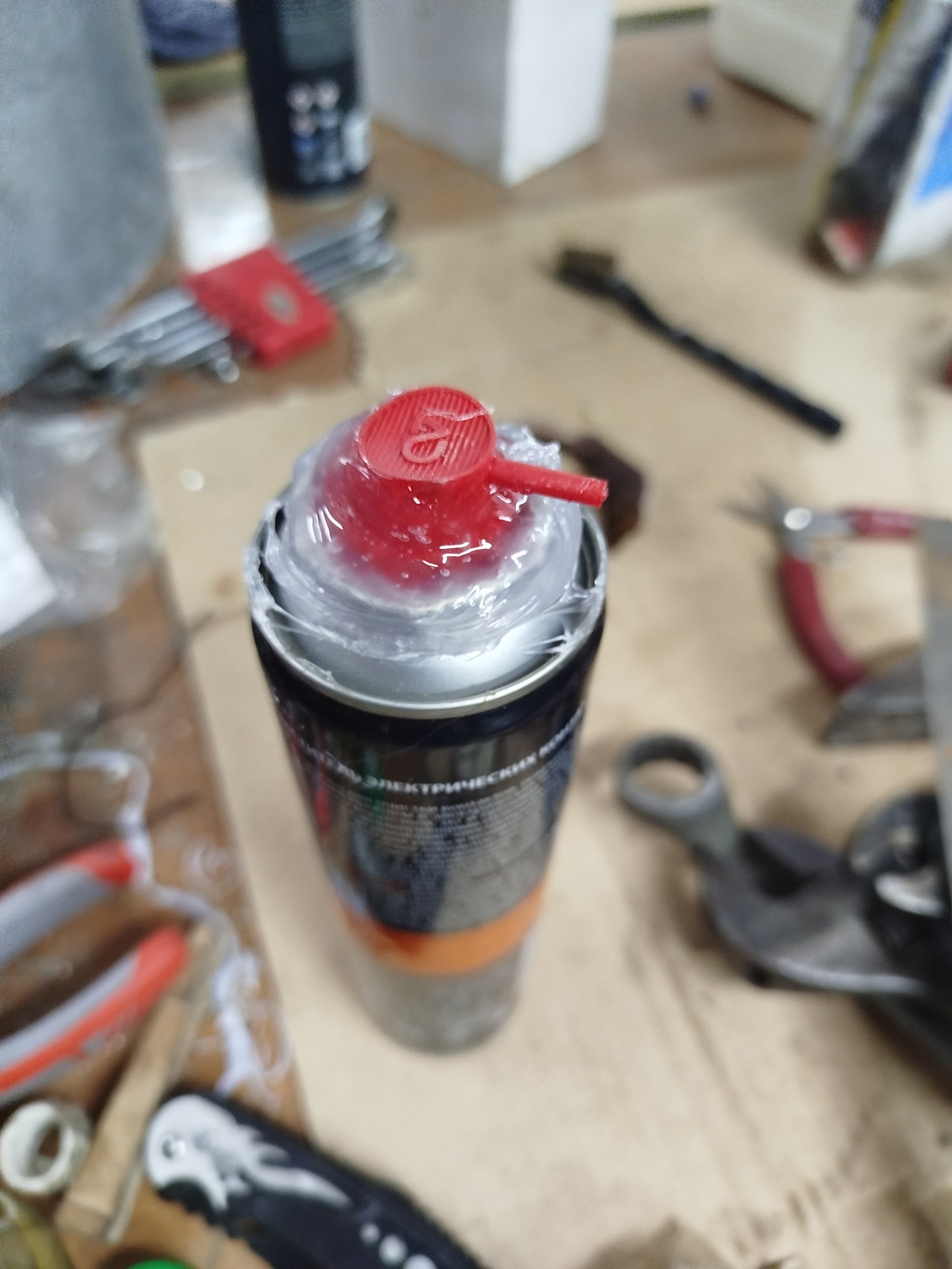

Был опыт: обрезанная толстая игла от шприца, вставляется в обломок, далее зубочисткой цепляем эпоксидку и по капельке обливаем. Сушим. Потом в ответную часть иглы внедряем узкую головку (как на старых баллонах, без юбки) на той же эпоксидке, микроскопическими дозами. Секас тот еще, но один раз вечером исполнил. Лень ехать было =)
