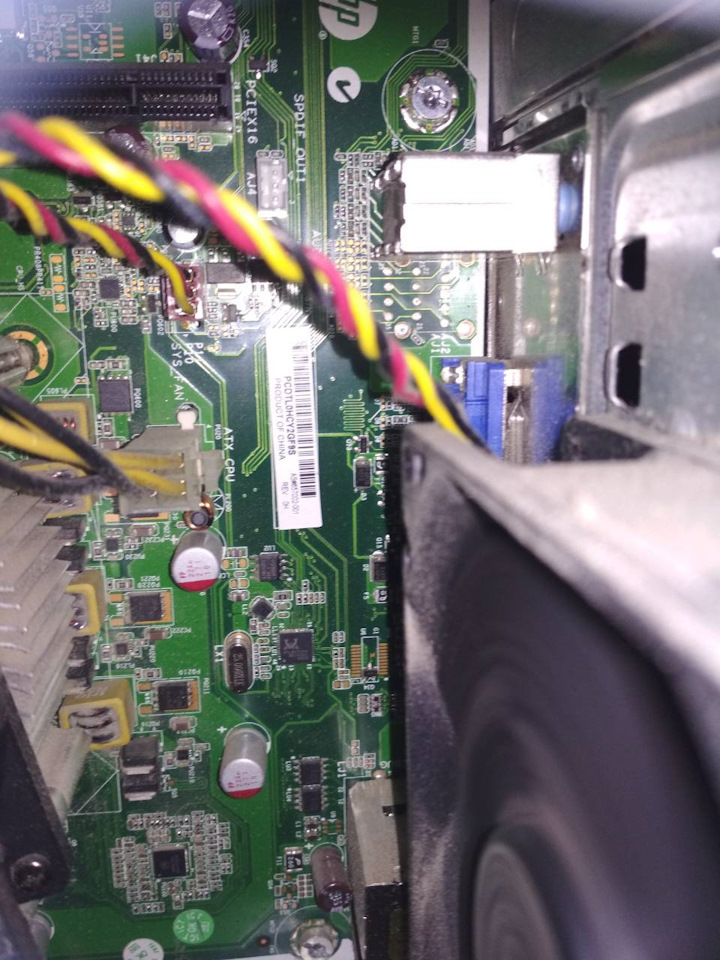

Есть комп на материнке HP PCDTL0HCY2GF9S, сокет 1155 и длинный номер в инете ничего не нашел. Нужно заменить процессор g530 на более производительный i5 или i7, знаю что нужно и биос наверно обновить, так уже делал. На фото возможные варианты замены. Может кто сталкивался с такой материнкой.
P.S.через два дня разобрался с материнской платой вот она: H-CUPERTINO2-H61-uA TX (Cupertino2), support.hp.com/ie-en/document/c02978278

support.hp.com/us-en/document/c03135925
эта?
Да, похожа.

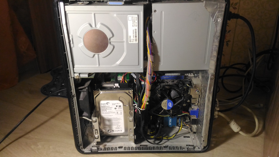

Завтра схожу разберу, чтобы поподробней изучить динозавра). Спасибо за информацию.

нашел материнку которая в компе стоит, support.hp.com/ie-en/document/c02978278
ну рейд на H61 был бы странным явлением. поодерживаемые процессоры там написаны. но смысл не особо есть. древние i5 на уровне новых пней работают. деньги на ветер. разве что проц совсем нахаляву достанется…

Системник mATX, блок питания стандартный. Хотел с минимальными затратами увеличить производительность, память добавить и проц другой поставить. Фото завтра сделаю.
Брендовый компьютер? Не факт, что получится, вынос мозга обычно. Его марка процессора может быть уже зашита в BIOSе, и ничего ты с этим не сделаешь, но попробуй, конечно. Со старым процессором ставишь самый новый из доступных BIOS, и только после этого меняешь процессор. Посмотри, как установлен старый, там метка должна быть, в какую сторону она смотрит. Термопасту новую не забудь на него под кулер, "прозрачным" слоем и на процессор, и на подошву кулера, чем тоньше, тем лучше.
Стоит у жены на работе, мучается. Вот решил на свою голову гемора найти, компы знаю что такое. Дома на i3 3225 есть комп может его сначало попробовать.
На домашнем, скорее всего, получится, а на брендовом вряд-ли, имхо. Можно память попробовать увеличить, но придётся покупать новую, к старой не добавишь, обычно там не больше двух слотов под память. Просто более ёмкие планки памяти поставить.
Там 2 слота и одна планка на 2 гб.
В этом и причина, возможно. Поставь вторую такую же.
