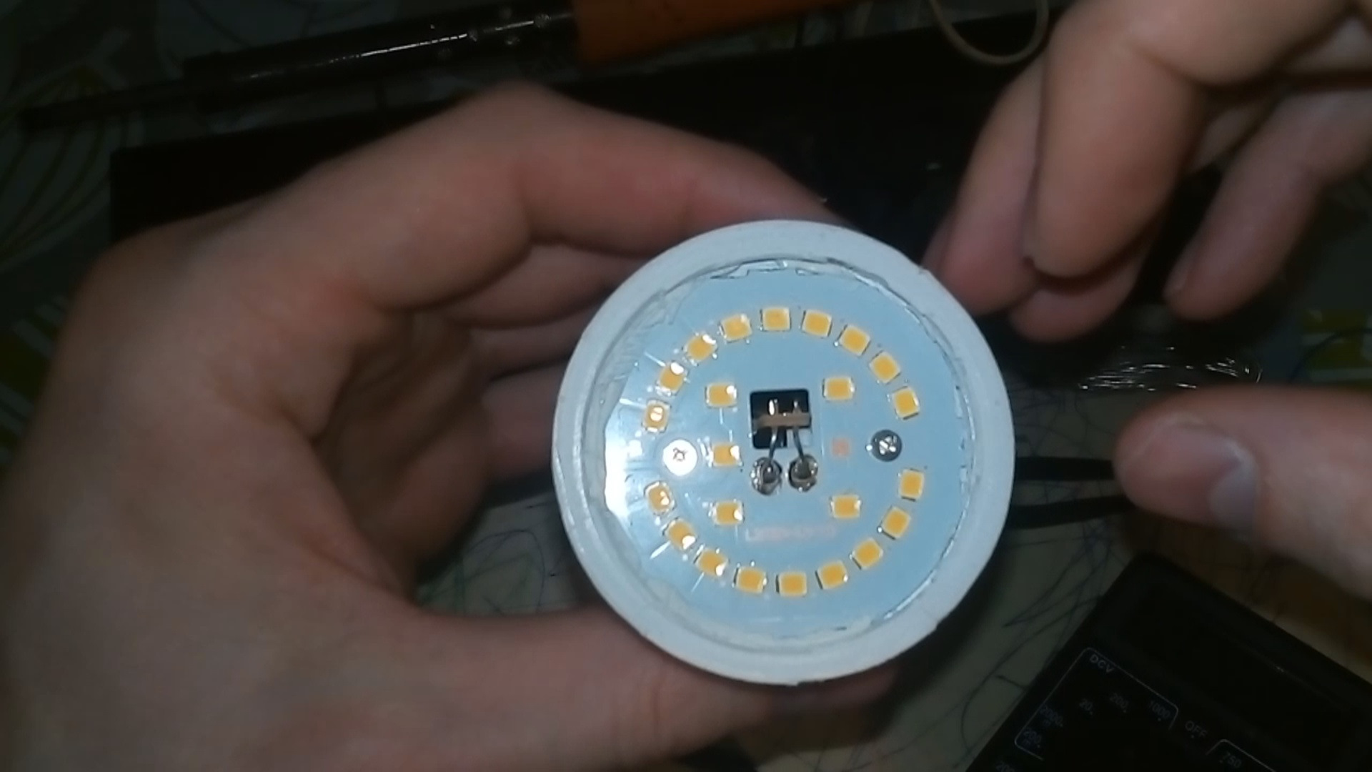

Ремонт светодиодной LED лампочки своими руками ОЧЕНЬ ПРОСТО за 5 минут
Принцип прост
— Разобрать лампочку
— Прозвонить все светодиоды
— Найти неисправный
— Выломать его (пинцетом или маленькими кусачками — это легко и просто)
— Нагреть паяльник
— Запаять два контакта которые остались после диода, между собой (в том случае если подсоединение светодиодов идет последовательное)
— Повторно прозвонить спайку
— Собрать лампочку
— Использовать её по назначению
Всем спасибо!

и наплевать, что ток увеличился после удаления светодиода и остальные сиды сгорят ещё быстрее. когда народ закончит напиливать эти тупые ролики с псевдлоремонтом
В школе на физике спали?
при чём тут школа? я сотню таких перечинил, и сиды удалял и вставлял другие, драйвер настроен так, чтобы ток был максимальным для сидов и они быстрее выгорали. давно перестал их чинить, можно ограничивать ток, но лень схемотехнику менять
А школа при том, что ток НЕ увеличится !
да, при уменьшении сопротивления ток не увеличится, всё верно, и даже если он стабилизирован, то ток каждого диода при удалении одного, увеличится. внизу все комменты уже написаны, нет смысла воду в ступе толочь. ещё раз повторяю, что теория теорией, а не живут лапы долго если перегорает сид, не живут и всё, всё равно сгорят, проверено на практике и даже методом увеличения последовательно соединённых сидов
У Вас в голове каша от всего! При последовательном соединении ток в цепи одинаков! Хоть на практике, хоть в теории.
А перегорит или нет — причин много, действительно. Просто нужно быть аккуратней в формулировках!
ни какой каши, я всё прекрасно понимаю и знаю. и формулировать мысли умею превосходно. только Вот драйвер может иметь жёсткие параметры без разбросов и подстроек и тогда ток каждого сида увеличится, и они будут гореть, так сделаны самые дешёвые лампы.
Да, конечно, — утверждать, что "да, при уменьшении сопротивления ток не увеличится, всё верно, " — это, конечно не каша.

Если соединение led последовательное, то возрастает нагрузка на оставшиеся в цепочке светодиоды — надолго может не хватить. Я как-то заказал у китайцев разных светодиодов с нужной мне температурой свечения + пасту, теперь просто паяю новые в лампу. Паять с паяльной пастой — одно удовольствие, светодиод не нужно даже удерживать во время пайки.
Да кто же все-таки вам сказал, что в случае последовательного соединения светодиодов, допустим, 24 шт при питании от токового драйвера (стабилизатора тока) при удалении одного светодиода и установки вместо него перемычки — возрастает нагрузка на оставшиеся светодиоды? Ничего никуда ни на что не возрастает (уменьшится только общее падение напряжения на цепочке из 23 светодиодов, соответственно, уменьшится общая потребляемая мощность изделия) потому что, как выдавал драйвер свой ток на последовательную цепь из 24 светодиодов, так он и дальше будет выдавать этот же ток, только уже на 23 последовательных светодиода…
Тады 2 нескромных вопроса:
1) чего ж тогда светодиод напрямую в 220 через выпрямительный блок не подключать? Ну было бы падение напряжения на каждом, скажем 3 вольта… Не сгорит ведь, да?
2) Для чего в цепочке гасящий резистор использовать в роли простейшего регулятора тока? В стандартной сборке куска ленты на 12V стоят последовательно 3 светодиода и 1 резистор (как правило, 150 или 180 Ом). Нафига он там нужен? Напряжение стабильное, ну возьмут на себя светодиоды каждый по 3 вольта, а остальное просто использовать не будут… Я правильно понял Ваше высказывание?
1) Потому, что после выпрямительного блока (я так понимаю, под этим блоком вы подразумеваете диодный мост) — чем вы будете ограничивать поступающий на светодиоды ток?
2) Светодиодные ленты и безрезисторные светодиодные модули ( а так же СОВ-светодиоды) — совершенно разные по принципу их питания. Ленты питают от стабилизированного напряжения. В лентах ограничивающий резистор установлен для того, чтобы "уронив" на себе определенное напряжение (которое называется — падением напряжения на резисторе) ограничить ток питания цепочки светодиодов на определенном уровне при питании цепочки именно от стабилизатора напряжения. Принцип работы импульсного стабилизатора напряжения и импульсного драйвера(стабилизатора тока) хоть и похож, но задачи у них — разные, собственно, как и схемы соединения светодиодов, которые эти устройства должны питать.
Андрей, поймите правильно — вовсе не пытаюсь сейчас здесь кого-то дураком выставить. Нет в моих словах ни бахвальства, ни наезда — просто хочу понять Ваше высказывание.
1) Драйвер как выдавал, так и будет выдавать запрограммированные в него схемой номиналы тока и напряжения. Тут, конечно, никаких вопросов нет — не драйвер же окочурился.
2) Последовательная сборка светодиодов, под которую рассчитывался этот драйвер, после удаления из неё одного светодиода и замыкания накоротко контактных площадок поменяет свои характеристики. Ведь каждый светодиод имеет свои вольт-амперные характеристики (скажем, 3 V — падение напряжения, 150 mA — ток); вследствие уменьшения их кол-ва на плате уменьшится и их суммарная составляющая вольт-амперных характеристик. т.е. для получившейся схемы напряжение и сила тока выдаваемые имеющимся драйвером — избыточны и светодиоды будут светиться ярче из-за возросшего на них тока. Сила тока, подаваемая на эту схему рано или поздно выведет ещё один светодиод из строя и так далее. А уж если идти по пути замены светодиодов на перемычки, то рано или поздно после очередного ремонта на схеме будет сразу выгорать какой-нибудь светодиод.
Другими словами, правильней было бы вместо перемычки заменить сгоревший светодиод таким же по характеристиками светодиодом или выравнивающим резистором.

Если у вас светодиоды питает сетевой драйвер (стабилизатор тока), то удалять светодиоды можно до того момента, пока драйвер сам не откажется запускать оставшиеся светодиоды потому, что удалением светодиодов вы перейдете границу по нижнему допустимому пределу выходного напряжения драйвера. драйвер просто или не запустится, или начнем "мигать" светодиодами… Так что "до бесконечности" выпаивать светодиоды и их перемыкать — не получится. Грамотнее всего заменить вышедший из строя светодиод — его аналогом.

И ничего не будет работать. Точнее будет, но не долго. Драйвер же там не просто так на определенное напряжение питания сборки сделан. Исключая один светодиод, мы повышаем нагрузку на другие.
Если драйвер по току стабилизирует, то ток в цепи будет тот же самый, что и был. И никакой повышенной нагрузки.
А мы не наблюдаем в цепи резисторов, которые были бы если он стабилизировал напряжение.
Драйвер, т.е. стабилизатор тока, призван выдавать определенный ток в определенном диапазоне выходных напряжений. Так вот, если суммарное падение напряжения всей цепочки последовательных светодиодов лежит в пределах нижней и верхней границы выходного напряжения драйвера, то отпаяв один нерабочий светодиод и перемкнув его перемычкой (как демонстрируется в данном видео), лампа остается вполне работоспособной и остальные светодиоды работают так же в своем номинальном режиме, который был задан именно током выхода драйвера. Так что ни о какой увеличивающейся нагрузке на оставшиеся светодиоды после установки перемычки, как в данном видео, с питанием от стабилизатора тока — речи быть не может. Светодиоды как работали на том токе, который изначально был задан драйвером, так и будут продолжать работать. Но в переделке такого рода девайсов есть некоторые нюансы, которые нужно учитывать, принимаясь за "ремонт" или доработку.

Не, Антон… вот здесь вы не правы, к сожалению. В принципе, все объяснения — ниже в комментариях.
Надо другой светодиод ставить, Так как убрав один, напряжение на остальных увеличивается. Что приведет к более быстрому выгоранию остальных.

Если не включить, то да. А если включить, то 1-2 дня. Сделал недавно тоже самое и работал 1 день :))
Уже как 3 года работает таким способом ремонта.
Вам повезло, и у меня тоже 1 день :))
