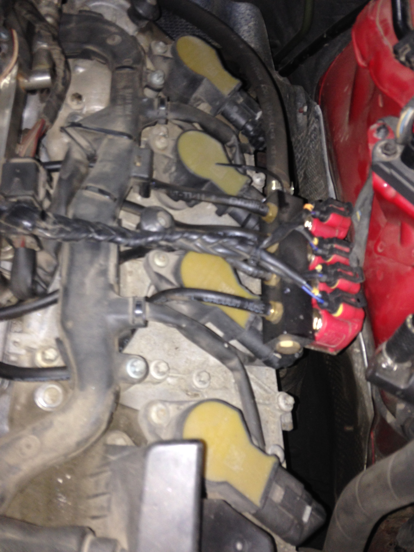

Недавно умерли форсунки KP Lovato, купил baracuda. С ними настроить пока что-то не получается
Если форсунки поменяли, то уже хорошо.Я бы IQ поставил. Тем более настраивать Вы умеете.
Тогда сначала поменяй машину на более современную, на ВАШЕМ ведре любое оборудование должно работать нормально.Баблос карман жмёт?
