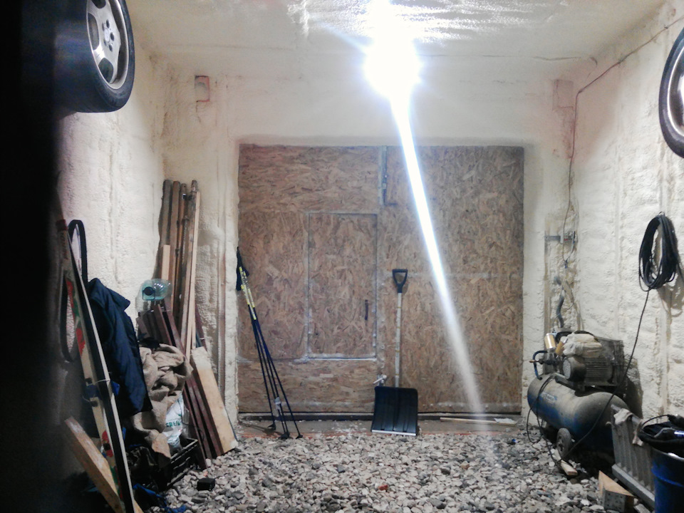

Доброго времени суток! Построил я свой гараж мечты больше года назад, и встал вопрос чем утеплять! Долго искал варианты — цена/качество! В итоге выбор пал на ППУ! Напыление ППУ!
И вот вам отзыв почти год спустя! Гараж мечты само собой с отоплением — отопление постоянное — водяной теплый пол, греется от дома через трубопроводы. Площадь гаража = площади отапливаемой поверхности = 60м2. Есть вентиляционное окно диаметром примерно 100мм, постоянно открыто ( сетка от птиц). Так же время от времени открывается для проветривания окно. И само собой ворота.
Так вот — были конечно моменты — иногда пару капель упадет с потолка, не критично, не особо обращал на это внимание. Сегодня зашел в гараж и ПРИВЕТ! На улице потеплело до -2, и в гараже пошел дождь! На видео видно как капает, а местами льется! Пена на потолке в местах где капает как мокрая губка. Что делать и от чего это? Гарантия два года, вот еще первый не прошел, 11 месяцев только. Крыша из профнастила, до напыления не текла само собой.
Кто сталкивался, от чего это? может криворукие пену наносили или некачественный материал? И он такое ощущение как слоёный пирог, и течет как раз по слоям! Нашел пару мест где из стены по слоям как раз вытекают капельки!
Ребята — давайте вместе разберемся в этой проблеме! Тем более для многих из нас гараж — мастерская — это родной уголок! И не хочется что бы еще кто то наступал на грабли!
Пока не знаю что делать! и страшно представить что там в стенах и потолке!
Нужна ваша помощь и знания, возможно опыт! Всем спасибо!

Обьясню причину воды и мокрой пены. Есть такое понятие "точка росы". Это то место в толще стены, где при околонулевой температуре из воздуха выделяется влага и образуется конденсат. Такой конденсат можно наблюдать в квартире на внутренней поверхности окна при недостаточном отоплении и/или повышенной влажности воздуха.
В твоём случае, точка росы находится сразу за этой пеной (мать ее за ногу). Пока было холодно вся влага превращалась в лед и ты думал что все хорошо. Как потеплело, этот лед растаял и начал капать…

Пена на стены должна быть 35кг. А наилучший вариант 40кг. То что вам напылили это никуда не гордиться. Она не предназначена для такого помещения. Она предназначена как покрытие шумоизоляции. Она очень хорошо впитывает влагу.
Понятно. Печалька…
Какая плотность пены наносилась?
10-12 кг\м3 по документам — теплоизоляция
Профессионалы никогда не производят утеплитель с открытыми ячейками (10-ая плотность). Открытоячеистый ППУ применяется только для шумоизоляции!
У меня в документах даже указано — теплоизоляция 10-12кг\м3 . теперь хрен знает что с этим добром делать.

Мое мнение. Потолок холодный, а пена пропускает пары влаги. Их становится особенно много с оттепелью, в сильные морозы влажность низкая. В итоге пары проходят сквозь пену, охлаждаются на потолке, конденсируются и собираются в пене. Пена намокает и держит их, как губка. Нужна пароизоляция между пеной и помещением. Она не даст пройти снизу вверх водяным парам к потолку, а сухая пена не пустит к пароизоляции и в помещение сверху вниз холод от потолка. Но при любом раскладе нужно исключить протечку крыши. И обязательно чтобы была хорошая вентиляция в помещении, поскольку у вас воздух в нем насыщен парами влаги с улицы. Теперь вам предстоит отодрать всю пену, просушить потолок, обработать грунтовками от грибков и плесени. А дальше хотите обратно пеньте, хотите листовым утеплителем обшивайте и швы пропенивайте — роли не играет. Главное не забудьте добавить пароизоляцию и сделать вентиляцию.
Раньше у вас такого не было, потому что пары успевали выветриться с открытого потолка и не собирались в капли, а сейчас воду держит шуба из пены.

Крыша течет под пеной собралось .
тоже думал об этом, возможно это так и есть, буду выяснять
распиши какой у тебя кровельный пирог и как сделан
я думаю у тебя грубейшее нарушение было изначально, и те кто напылял не могли это не заметить… — а еще и гарантию дали!
Металлоконструкция . Крыша — это просто профнастил. Стены ЦСП. И внутри все залито пеной
я тебя правильно понимаю?! — у тебя железный каркас, к котрому прикручен профнастил…
и прям на профнастил, изнутри, с металлоконструкцией пену напенили?!
практически правильно. только крыша профнастил, а стены цсп были сделаны! и изнутри все залито
ТОГДА ЧЕМУ ТЫ УДИВЛЯЕШЬСЯ?!
и причем тут ППУ, если ты сам(тебе) его с критической ошибкой сделали!
Прежде чем его наносить, нужно было хотя бы примитивные условия кровельного пирога соблюсти!
1. между каркасом и профлистом должен быть вентиляционный зазор с гидроизоляцией(железо конденсирует и влага должна проветриваться а то что не успевает — скатываться по гидроизоляции на капельник и дальше на землю или желоб…
2. теплоизоляция должна наносится так, чтобы не касалось гидроизоляции(что то типа зазора должно присутствовать)…
3. еще неплохо было бы пароизоляцию использовать…
В твоем случае пена подняла профнастил и образовались щели, через которые вода начала впитываться в пену…
и это не считая возможного конденсата, хотя конденсат в твоем случае минимален — вся проблема именно из-за воды сверху крыши!
Какой выход?!
Считай что твоя крыша это нижний уровень "обрешетки".
Набей(или прикрути) прям на прфнастил к каркасу брусок 50*50 вдоль волны, к нему гидроизоляцию мембранного типа или просто банеры б/у, потом сверху такой же брусок поперек первому бруску и уже сверху опять профнастил…
В данном случае тв минимальными потерями обойдешься и не надо будет тебе пену всю сдирать…

все конечно надо смотреть по месту, но сдается мне что это не конденсат, а крыша течет.
посмотри в окно! там висят сосульки в пару метров длиной. на нормально утепленной крыше такого практически никогда не бывает.
у тебя образовался замок, всерху вода по листам тает, снизу лед и она у тебя идет в швы, а дальше она идет по утеплителю как по губке, что мы и видим на видео.
что делать? сложно сказать что теперь тебе делать.
первое это счищать снег.
далоьше можно попробовать в каждый канал проф листов закинуть греюший кабель, чтоб тающая вода имела выход
для точного определения откуда у тебя вода с крыши или конденсат, залезт на крышу, и залей под корку льда(на высокой стороне) какого либо безвредного красителя.
тогда капающая вода у тебя через пару дней окрасится.
это просто мысли в слух так как вводной инфы слишком мало, ну и косяки с утеплением тоже на лицо
Мысль хорошая. Сосульки от окон и вентиляция на эту стену выходит. Основные сосульки напротив окон, там где окон нет и сосулек нет. Протаин на крыше не видно.
и не увидишь проталин.
а то что они над окнами не отменяет факта плохой теплоизоляции и протечки воды с крыши.
когда например выпадал снег тонкой пленкой — он так и держался на крыше тонкой пленкой — не таял, хотя на соседних домах были заметны явные теплопотери — протаины на крышах
скажу по другому. чтоб ты мог накопить столько конденсата в отапливаемом гараже, тебе там нужна круглосуточная мойка авто.
а учитывая что у тебя там температура около 10 градусов, то ппу уже пошел бы грибком.
инфы мало но практически уверен это у тебя талый снег а не конденсат
не ниже 15, в среднем 17-18. Мойки нет((( попробовать счистить снег?
если убедиться в том что крыша желания нет, то конечно лезь чисти.
Видимо придется лезть чистить. В дожди то не текла…
в дожди вода стекала. а тут снег и лед не дает ей стекать.
в принципе по теплу можно швы пройти геленом или подобной хренью.
это ленты на каучуковой основе, прилипают и герметизируют швы. а так жопа конечно.
Жопа полная…
а все так хорошо начиналось…
наклон проф листа мал, и нахлест видать не очень
перепад высот оказался малым. вот и давит воду в швы.
если это крыша виновата — я так понимаю это не просушить?! только заново все делать
у тебя открытые поры. просушить реально.
только или осушитель ставить и затыкать всю вентиляцию,
или тепловую пушку(не газовую) и вентилировать усиленно
но высушить более чем реально. главное с водой долго не держать, грибок полезет.
что делать?!
сверху этой крыши еще одну крышу делать, но с соблюдением технологии уже…
тут не имея гаража перед глазами крайне сложно говорить.
наверно стоит найти спецов.
сейчас конечно разбирать все совсем не бюджетно.
докопайся и узнай 100% какое происхождение у воды. отсюда и плясать
может и будет смысл в навесе над существующей крышей
Лично я уже представляю картину судя по описанию автора…
Поэтому все предельно ясно!
Либо разбирать и попадать на круглую сумму, либо потратиться только на металл по всей площади крыше, да куб бруска с метизами…
Оно всегда все предельно ясно когда рублем не участвуете. :)
причем тут рубль?!
или есть еще третий вариант?
или вариант с разбором крыши, переделкой по уму и последующим утеплением будет дешевле того что я предложил?!
рубли при том что народ легко раздает советы которые могут привести к необоснованным тратам бабла другим человеком.
не видя объект своими глазами не реально учесть все.
у него может кровельные саморезы не докрутили, или лист подмяло, а он как закупит железа.
потому говорю что стоит видеть своими глазами.
к примеру я уже писал ему может герлена рулона хватит чтоб этот косяк устранить на долгие годы.
так то да, но как ни крути а технология один хрен нарушена — и надо как то это дело исправлять…

Смущают сосульки… это такие башенные теплопотери получаются что ли? Значит толщины утеплителя не хватает можно сделать вывод.
По утеплителю — каждая ячейка изолирована друг от друга и от окружающего пространства. Внутри каждой ячейки углекислый газ. Это основная фишка этого вида утеплителя. Возможно что то пошло не так раз каждая ячейка оказалась открытой для конденсата.
возможно с ячейкой что то. нет — теплопотерь по крыше практически нет совсем. На эту сторону выходит вентиляция, и возможно по этому такие сосульки! И в местах где окна — основные сосульки.
"неправильная" точка росы, любой утеплитель нужно гидро и пароизолировать
Те кто напыляли — сказали она может быть как самостоятельная облицовка и ничего доп делать не надо!
нужно читать техдокументацию к материалу а не слушать "исполнителей",
тут вы правы, но до конца не знаешь что они напыляют
как это "средняя пена" ?!
Это мне так объяснили! Сказали что твердая, закрытая — она не шумопоглощающая, а эта мол и шум и тепло держит!
понял, значит с крышей проблема
Хочется верить! Буду думать…

Утеплять надо снаружи, а не снутри. И скорее всего нет вентиляции в гараже
Сендвич панель же по такому же принципу — металл — а внутри пена
Только сандвич закрывает пену ещё и изнутри. Тем самым не допускает ее наполнение влагой из тёплого воздуха помещения.
Мне кажется это конденсат который пена впитывает как губка.
Кроме того при малом уклоне снег начинает таять и затекает в швы так как не може стечь талая вода вниз. При дожде проблем нет, при таяющем снеге будет затекать.
Возможно и конденсат, теперь надо проверить и убедиться в этом, или на оборот!

Здравствуйте! В какое время года утеплялись, и какой уклон кровли?
Добрый день! утепляли в марте прошлого года! на улице был минус — внутри была огромная теплопушка привезенная исполнителями! Уклон, не помню, сейчас схожу сделаю замер!
ППУ скорее всего виноват косвенно. После напыления ППУ расширяется, "Пылили" вам, как понял из видео по профлисту. ППУ попав в швы (нахлёст) профлиста приподнял листы. Т.к. уклон у вас (видео посмотрел) для профлиста маленький (менее 20 градусов, допуск до 12, но лучше 20 ) произошло капиллярное поднятие влаги когда снег начал таять.
Babay-66
уклон примерно 25-30 градусов
Странно на видео вроде меньше.
там напыление не равномерное на потолке и больше чем 10 см. я так и оставил, зачем срезать утеплитель.
Я понял. Но однозначно напыление профлист подняло и пошли протечки. Конденсата такое количество просто нереально. Тогда бы все сэндвич панели мокли.
Только протечки со стыков профлиста!
возможно…
