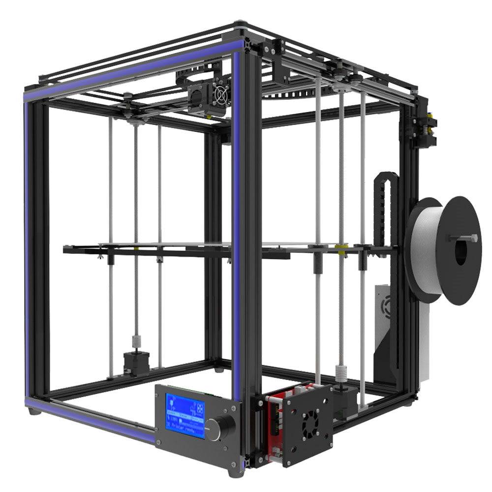

Привет всем, я новичок в этом деле, хочу приобрести на Али вот этот принтер ru.aliexpress.com/item/Tr…9-b1ba-95b1d3320970&tpp=1 так как мне нужен большой размер, 330*330*400мм все остальные параметры я не очень понимаю, но вроде кажется неплохие, так вот уже вижу второй отзыв о том, что нижний стол не нагревается больше 50-55 градусов, что это значит в печати? Какая должна быть температура?
И третий вопрос, парень пишет в отзыве, что можно добавить блок питания на 24 Вольты, так вот где его взять и есть ли разъём куда подключать питание? Нужен совет от знающих и желательно подробно, а не 2 слова, спасибо.Так же вопрос, у кого лучше закупать пластик, нужен надёжный продавец.

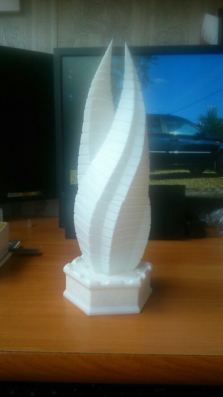

Много полезных комментариев, но я хочу сказать из практики чем больше принтер тем меньше его точность при печати. Я печатаю на принтере своей сборки и если хочу большие детали печатать то не сложно их склеить. Если есть желание постоянно улучшать принтер то принтеры такого типа лучший выбор!
Прикольная детальки вышла, спасибо, тоже склоняюсь к самоделка.

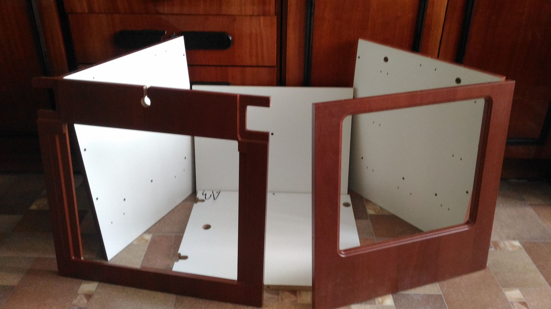

Мне корпус на мебельной фабрике сделали). Получилось тумбочка 500х500х500 мм.
В шкаф засунул и всё )))) Да это для меня не проблема, с любого материала сделаю.
Тогда сам собирай, дешевле будет чем переделывать готовый.
Готовый вот и не хотелось переделывать то )))))

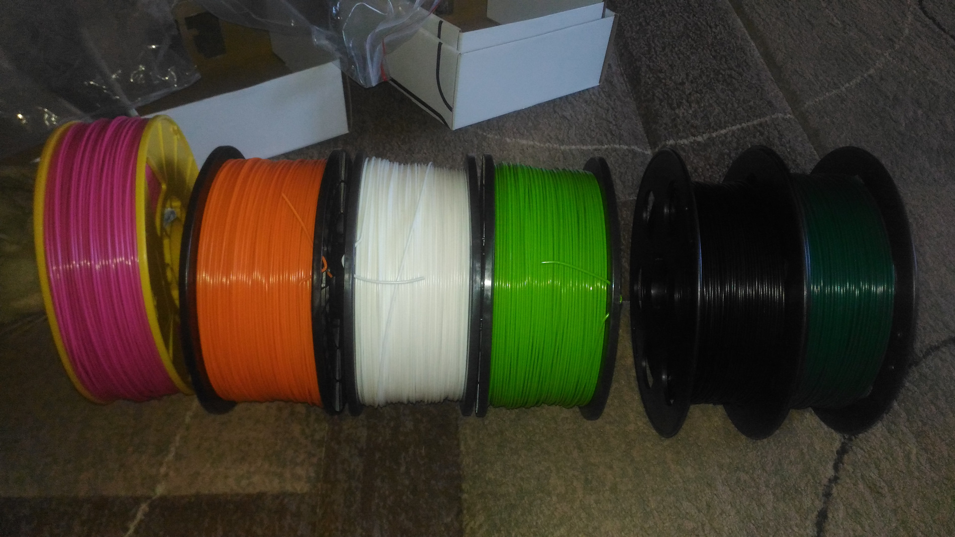

www.fdplast.ru/, пластик там покупал.

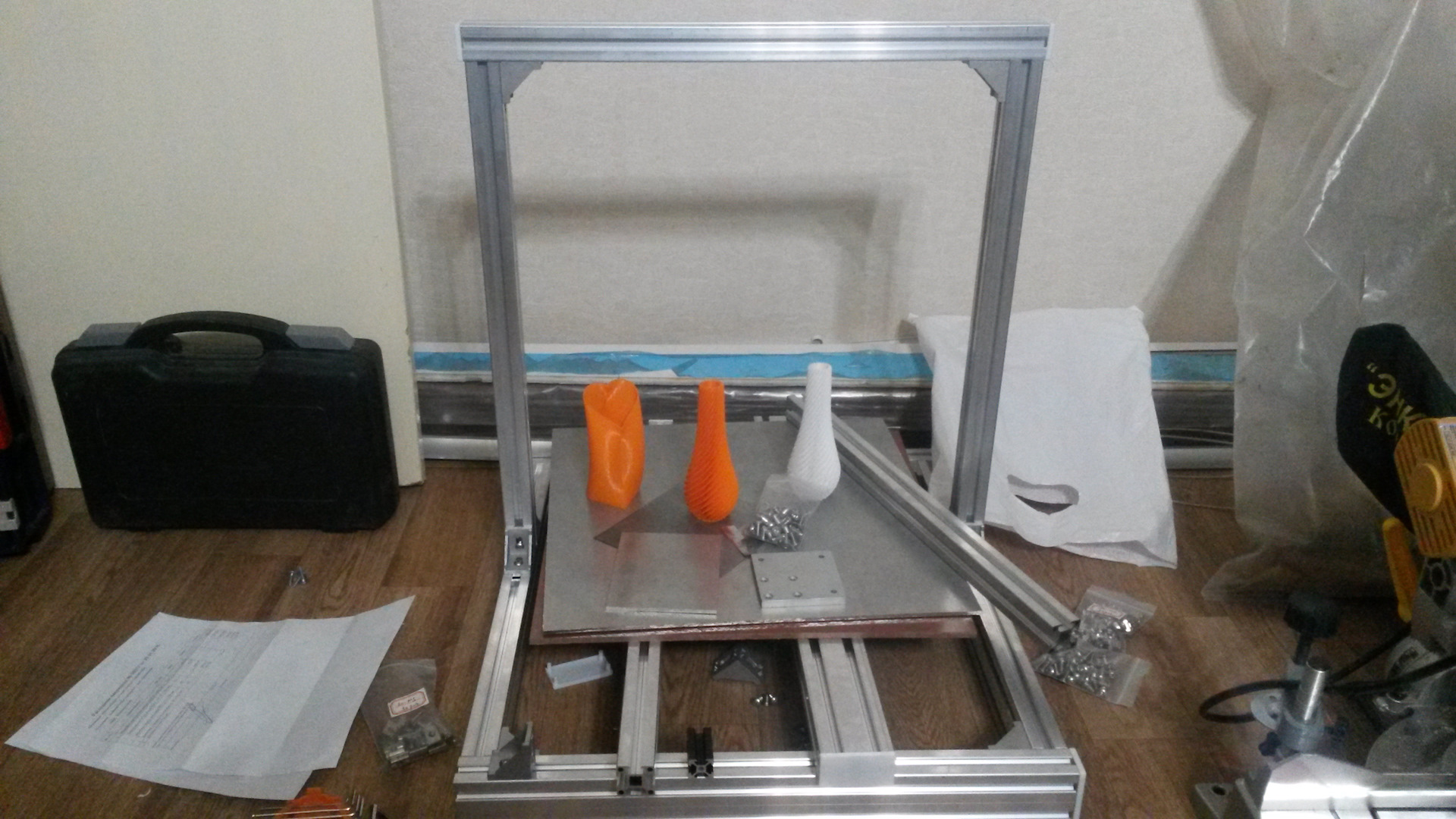

Как писали любой китайский принтер надо будет тюнинговать. Я начинал с Tronxy X3 с полем 220х220 мм. Сейчас его переделал для печати с полем 300х220 мм (
Так как аппетит растет, начал собирать новый принтер с полем 400х400 мм.
Серьёзно мутите, так вот я и не хочу их 10 набирать, так сегодня одно, завтра другое.
Качественная печать ОЧЕНЬ долгое мероприятие, так как печатать качественную деталь приходится слоями по 0.1, а то и меньше. В этом случае, если еще заказ, помогает другой принтер.
Надо будет жигуля тогда продать и наверно не хватит на него ))))
Если собирать самому, то жигуль останется на месте, а если покупать в России, то даже двух жигулей не хватит.

очень уж смущают верхнии направляющие ролики…особенно с такими площадями .не айс
присмотрись лучше к медведю ru.aliexpress.com/item/20…00ef9c0&priceBeautifyAB=0
Да качество вроде хорошее, вот размер тока, блин мне тяжело будет напечатать, что я хочу, боком не получится, деталь свалится по любому.
у них есть большая модель. но стоит тысяч 30
Спасибо, я посмотрю.
Такой принтер не совсем совершенен. Здесь нужно переделать привод стола, так как два движка по середине не совсем айс. Филамент дешевле всего в России — у сопитки.
Наиболее послушный ПЛА пластик, для него не надо подогрева стола. Все дело в настройке стола. Первый слой должен быть очень тонким 0.08-0.15 мм (юбка до 15 рядов), адгезив — лак для волос сильной фиксации на стекло.
В принципе и для SBS пластика тоже подогрев не обязателен.Он хорошо прилепает на чистое стекло.
в чем не айс? по моему со столом тут как раз всё ок. а вот верхнии направляющие ролики очень стремные
Не айс в том, что стол будет по краям (при печати больших форм) не стабилен (качели).
Ролики на первое время пойдут, у них один недостаток "эффект памяти", из за этого бывает небольшой воблинг через каждый оборот ролика.

Могу сказать только одно, картинка на aliexpress — это рендер т.е. не реальная фотография
Возможно, ну надеюсь не хуже чем на картинке.
У него ж вся "механика" передвижения на роликах… да ещё закреплённых на акриловых хрупких пластинках… :-(
P.S. Для таких размеров поля печати уже рельсы нужны… Да и если под печать ABS-пластиком — то закрывать его надо в кожух…
