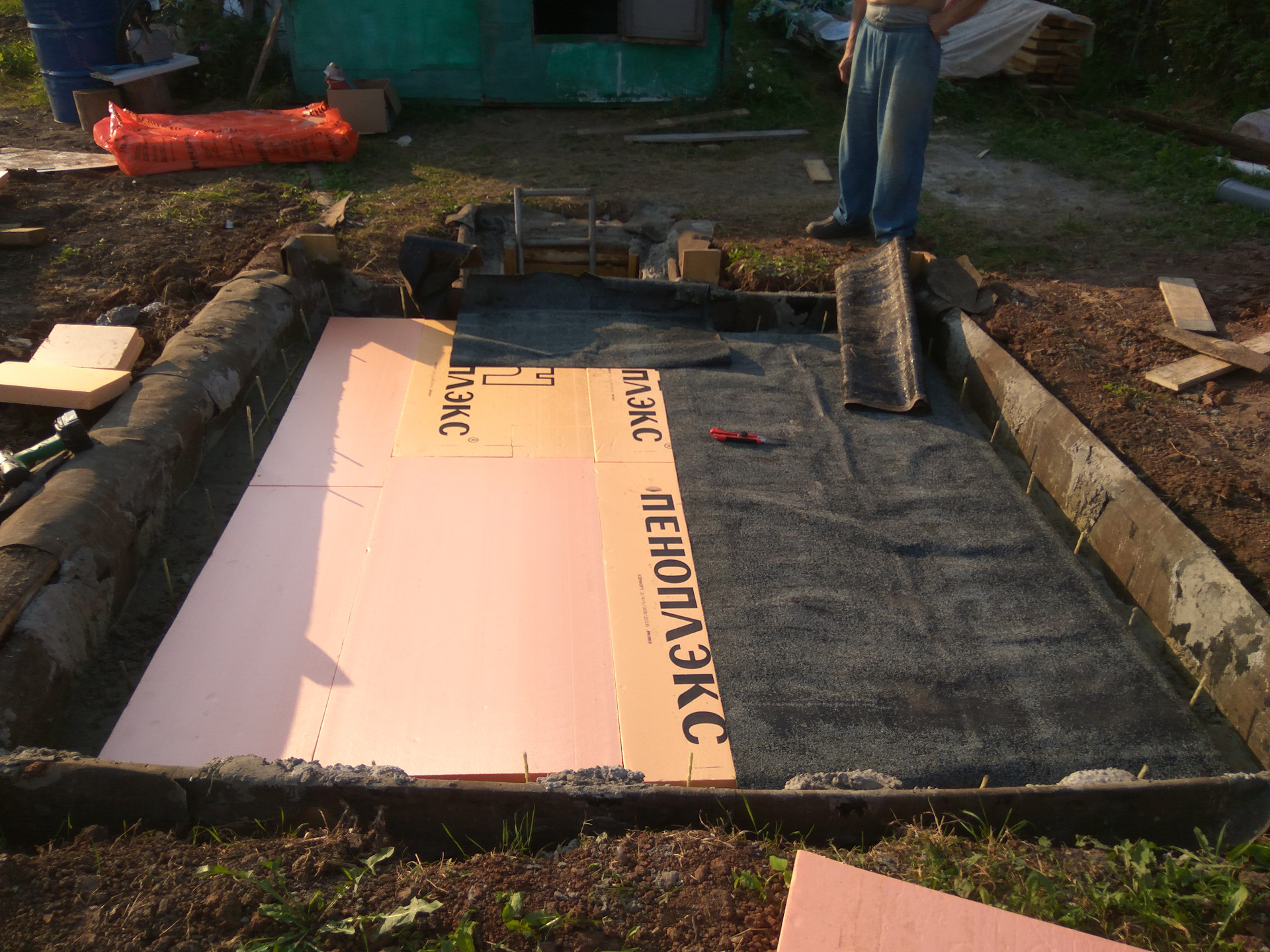

Здравствуйте друзья. Хочу поделиться опытом как я утеплял погреб. Находится он у меня под верандой, веранда теплая (сейчас +17…+18 градусов). Пол отделяющий помещение от погреба бетонный, толщина 10 см. Когда лил плиту не предусмотрел вариант утепления погреба со стороны помещения, пришлось утеплять изнутри пеноплексом 50мм. В погребе прошлые зимы было очень тепло, +10…+12 градусов, ситуация усугублялась ещё тем что через погреб проходит металлопластовая труба 26мм отопления, заодно и её укатал в пласт утепления.
Утеплял только сам потолок, стены не трогал, с одной стороны стена дома, с двух сторон бетонные стенки 10 см, а дальше лаполнено слоем песка 1 метр до стены фундамента, с четвертой стороны просто стена фунтамента 40 см и дальше бетонное крыльцо. Крышка деревянная, утепленная. Продухи имеются, тяга хорошая.
После утепления ситуация улучшилась, но хотелось бы сделать еще лучше. Сейчас в погребе +8, мне кажется многовато. Может посоветуете что ещё сделать можно? Буду очень принателен.
И да, высота от пола до потолка в погребе 1,2 метра.
Прилагаю видео, как делал утепление, так наглядней.

Так бывает если летом держать погреб открытым или веранда сильно прогревается, лучше неотапливоемое помещение сверху.
Согласен, лучше неотапливаемое. Но надо теплое помещение
У меня аналогично утеплено пенопластом. Если летом люк не держать открытым нормально для картошки. Традиционно было подполье для солений, погреб отдельно для овощей, там еще влажность больше.
А как обстоят дела с вентиляцией. При ее помощи можно отрегулировать температуру до плюс 4х градусов.
Утепление изнутри разве не будет смещать точку росы внутрь? Обычно же пенопласт и пр. размещают снаружи помещения по этой причине.
Так залит пол, что невозможно утеплить снаружи
На какой глубине расположен подвал? Ниже точки промерзания? Если нет, то только отопление реально спасёт.

ЭППС не впитывает и не пропускает влагу, Так что в этом случае вообще неважно куда там смещена точка росы. Если ЭППС применять с внутренней стены, то тут только надо учитывать отрицательное влияние отрицательной температуры и влаги на сами стены. Если стена боится сырости, то она будет разрушаться. А ЭППС свое дело все равно сделает — утепляет он очень хорошо.

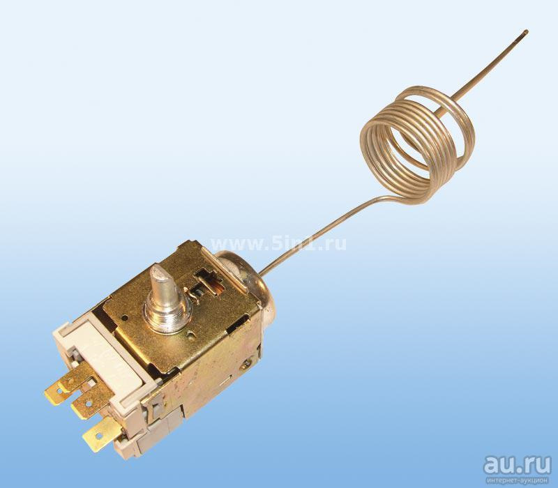

труба 100мм на улицу и вентилятор. чтобы не перемерзло релюху от холодильника. У меня +7, ниже бы не хотел
Про релюху можно подробнее
ну или любую другую. Вон на али есть синие и красные. Подаешь питание, снимаешь питание по температуре, выставляешь температуру сопротивлением
минифермер магазин найди. там автоматики много
Тут глубина маловата, поэтому так тепло еще… А так между помещением и погребом перегородка очень тонкая, велико воздействие друг на друга. По приточке надо трубу к полу протянуть (кто как рекомендует от 30 до 50 см от пола), а так объем помещения мал, 100мм трубы за глаза для воздухообмена.
Вентиляция присутствует, и приточка опущена
В видео увидел что просто в 200 мм от потолка входят две трубы с противоположных углов
От одной сделал опуск вниз, от пола 20см

температура земли 8, плюс 4 градуса уже 12- морковь колосится, картоха растет, свекла за ними. При 7 градусах такого нет. Но просто земленная камера такого не дает, нужен либо забортный воздух либо тепловой насос.
Обязательно забор с улицы и выброс на улицу воздуха.
Температуру лучше +5. 8 это тепло. Нужна хорошая вентиляция.

Однако надо тепловизор искать и смотреть где сквозит.

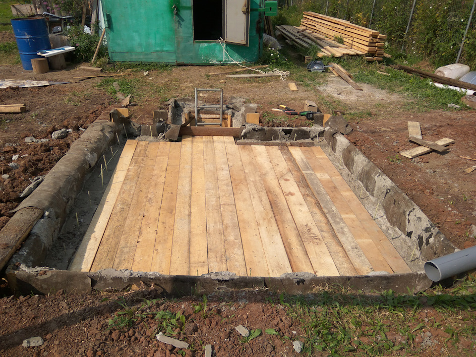

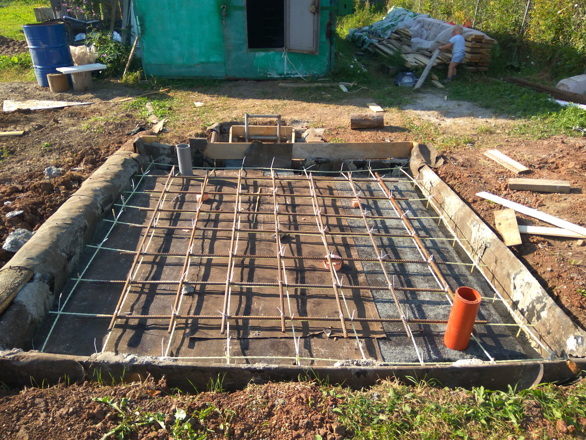

Как лил плиту потолочную? Если можно в личку, буду благодарен.

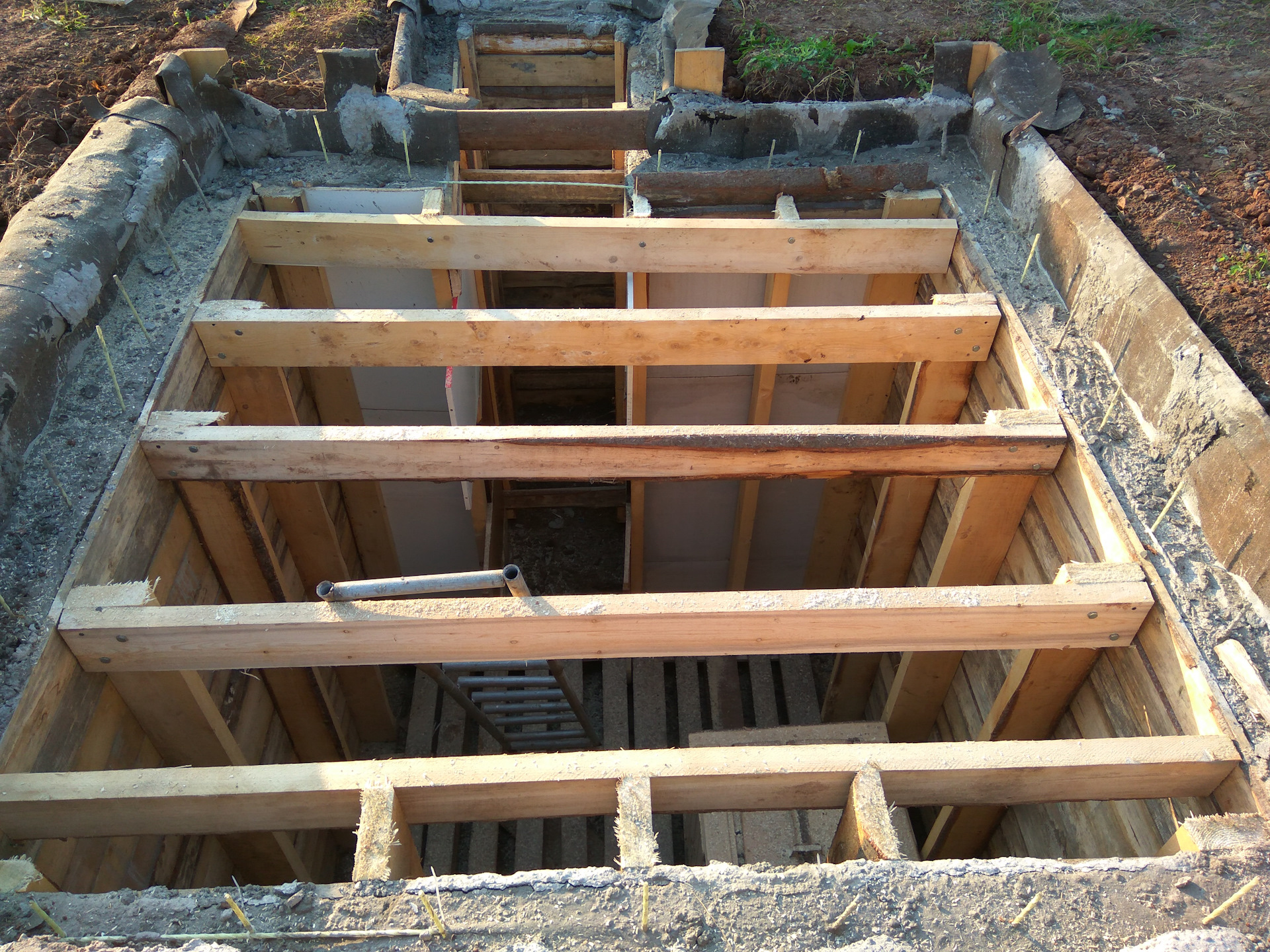

Чего в личку, может еще кому будет интересно. Сначала по краям по уровню к стенам прикрутил уголок 75 надежно, настилил обрезную доску, снизу выставил подпоры из того что было, блоги пгс, бруски, колодки, пристрелил целофан на настил, увязал арматуру 10 мм с ячейкой 10х10. Подпорки из металлических труб на всякий поставил, может и не нужно было. Всё, залил бетоном, застыло, отстоялось, разобрал.
А площадь плиты какая получилась?
2,7*2,5=6,75 м2 минус люк

Да спасибо я примерно так и представлял конструктивно, арматура подпоры, щиты. Только мне уголки прикручивать не надо я залил яму монолитом, хотел в начале пол деревянный, потом передумал, решил теплый пол, по этому и спросил про заливку плиты.

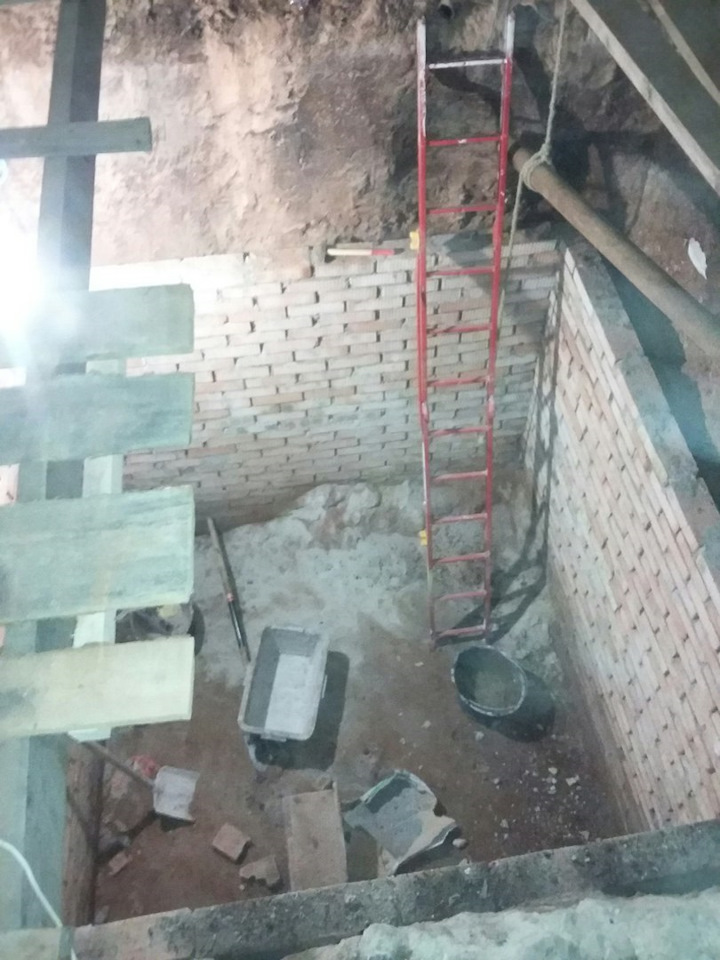

ну, вот творило видно на фото- 1,6 метра. Да летом прохладно, но как сложил картофа- темпратура вверх поперла, а поом еще кабачки, морковь. свекла и т.п. в итоге- пришлось ставить венчухлятор. смотри не забудь сделать колено из тройника для конденсата
