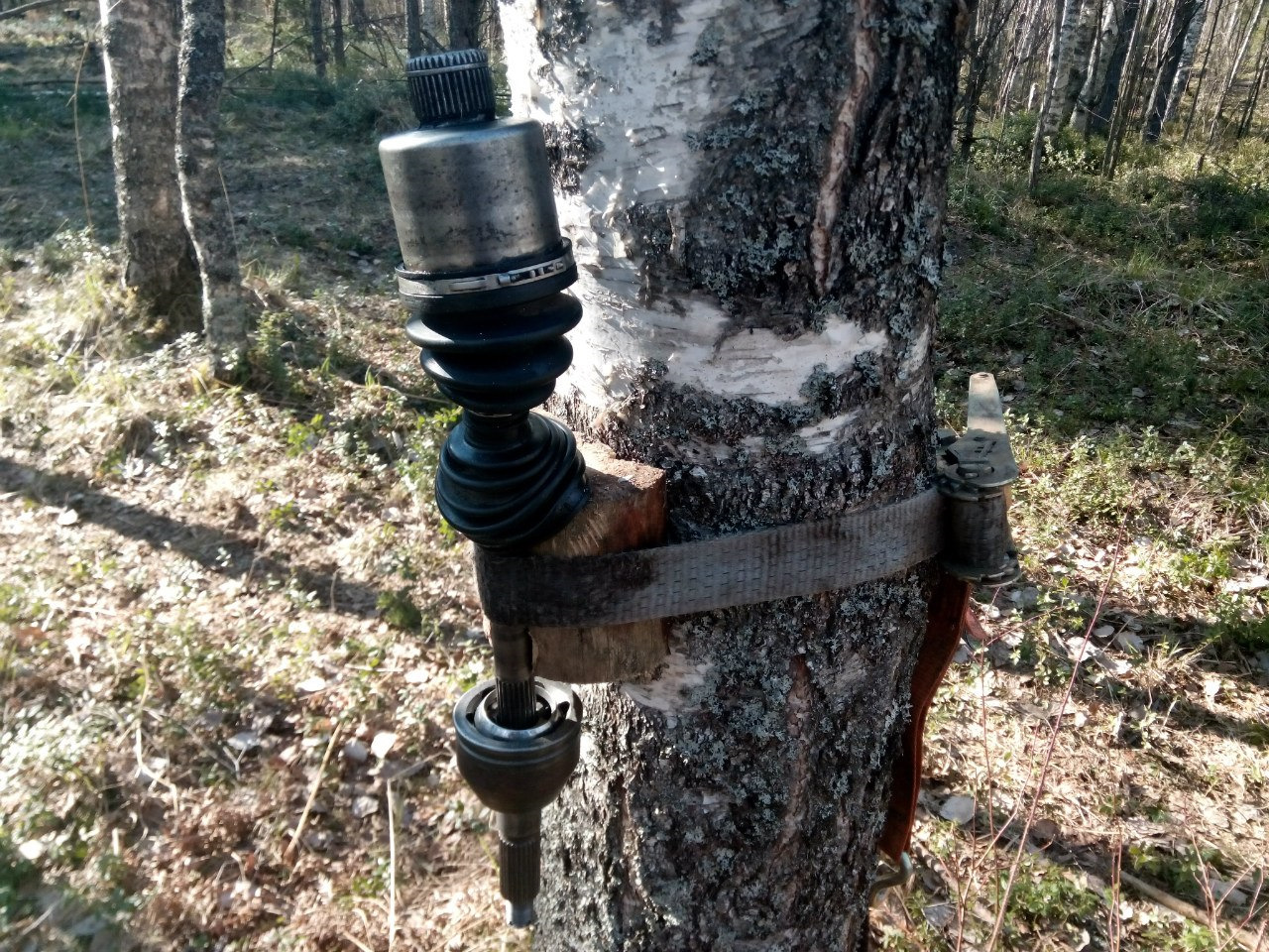

Здравствуйте. Вот решил и еще один инструмент, изготовленый самостоятельно выложить теперь в группе. Идея по съемнику где то была подсмотрена и все же. Конечно сейчас найдутся господа, которые будут говорить, зачем что то делать, если все есть в магазине. Но я не сторонник такого подхода, нахрена мне кого то кормить, если я сам могу сделать. А сохраненные деньги потратить на семейные нужды. И по этой причине взял и сделал для себя такой инструмент фото 1. А теперь для других товарищей. Которым ни чего не надо и на слова: "Да нахрен он нужен, я моло… Знаю. Бьете молотком, бейте себе на здоровье. Если бы я увилел что на моей машине по шрусу ударили молотком, второй удар молотка был бы по голове этого " мастера". Дебатов по этому поводу, в коментариях вести не буду. Ну, а теперь пояснения по съемнику. Втулка это токарка, диаметр наружний 65мм, внутренний 35мм, высота 25мм, стойки металл 10х20х291мм (ТхШхВ) ну и зажим, фрезеровка размеры 167х20х18 мм (ДхВхШ) и внутренний радиус 20. Металл использовал который поддается закалке, марку точно не помню, что то У7? Вроде все, а далее все произвольно.

КИА Спектра? практически не снимается шрус, (в ориг идет вместе с приводом) приходится снимать привод и разбивать сепаратор, затем разрезать внутреннею обойму. вопрос- хватит "сил" у сьемника срезать стопор( есть риск повредить шлиц на "палке")?

да я знаю как и что, сьемником пробовали снимать шрус с KIA или Logan?

ШРУС ели он наболте снимается закручиванием этого же болта ))) но когда он вынет из ступицы, если гайка легонткий удар молотка в 500 грамм. ШРУС за частую снимают для его замены и ули… С ним вошкаться со съемникам ? Таже фигня скажем с шаровой апорой пока крутить съёмник порвешь пыльник, и потомкодуй с бубном где его брать или менять шаровую апору, а так удар в кулак и палец вылетел, если только он чугун. Если кулак аллюминий там да нужно мудохаться со съемникам. Тот кто сам не делал ни когда и не знает как это. В страхе смотрит на молоток с кувалдой.
Почему же только для замены, а поменять пыльник. Шрузам снимаемаемым при помощи вкручиваюшего болта, семник не нужен. Что о них говорить. Ну, а об остальном уже не раз обсуждалось.
Да, чуть не забыл. А каким образом используя съемник, можно порвать пыльник?
Ещё раз прочитай где пыльник рвется
Причем тут шаровая, если представлен съемник для шруза.
Ну а если говорить о шаровых, то если вам нравится бейте, кто вас отговаривает. У меня для этих целей гидросьемник есть, и мне не составляет им снимать.

По идее, это правильный съёмник (который по ссылке). Но его отвратительное исполнение делает его совершенно неработоспособным.
Надо сделать тоже для полевых условий, а то с помощью бензопилы и кувалды не очень удобно…
Конечно, с токаркой и лазерной резкой можно что угодно сделать… Но у большинства автолюбителей в гараже из инструментов: дрель, шлифмашинка и сварка…
Тут сама идея в другом, что можно делать самим, зачем покупать.На ютубе есть видео, где автор вообще из сломаных гаечных ключей сдел съемник . При этом использовал тот инструмент, что вы перечислили. Да я где то выше в комментариях видео загрузил, просмотрите.

А когда стучишь молотком по гранате- то обычно стучишь по внутренней обойме, которая и сидит на валу. Если она не пошла, а ты все равно стучишь — заминается шлицовка.

Нагрузка на внутреннюю обойму ШРУСа передаётся через корпус ШРУСа, сепаратор и шарики. При этом не возникает никаких повреждений? Конструкция вроде хорошая. Только под все ШРУСы втулка не подходит.

Снимаются то они иногда без проблем, обратно как ставить этим съёмником? или всё-таки без молотка никак?)
Но вы же съемником шаровых, обратно шаровые не ставите.)) но что касается молотка, то не сильный ударчик по шрузу, для осадки кольца на шлицы не возбраняется. Это ведь ни как написал в коментариях наш форумчанен любителям работать одним молотком " ебаш…е до удори".

Я просто одеваю шрус на вал до упора в кольцо, само кольцо подтыкаю отверткой и шрус садится на вал до конца. А вот снимаю шрусы молотком. И почему то не приходится сильно бить. Так, тюкну пару раз и шрус снимается. Может машины такие попадаются, может еще что то.
я снимаю обратным молотком, как правило хватает пару раз тюкнуть.

Это у вас опыта маловато. Современные привода всё чаще являются неразборными. Ни молоточком, ни кувалдой, никаким съёмником не стаскивается ШРУС с кольца (такая форма канавок, что кольцо в подавляющем большинстве случаев закусывает).
Для таких приводов, нет отдельных ШРУСов в оригинале (оригинал представляется только — привод в сборе).
При разборке таких приводов, приходится стаскивать ШРУС с палки большим усилием (у брата гидравлический съёмник) (при этом обычно портятся шлицы за стопором) или пилить детали ШРУСа болгаркой (если ШРУС под замену).
Так никто не обсуждает несьемные шрусы
Так сейчас почти все наружные ШРУСы "несъёмные". Именно их приходится таки снимать.

Да, как работает сьемник? Не пойму принцип действия? Аааааа, резьба шруса вставляется в отверстие оранжевой приблуды и ступичной гайкой затягивается пока шрус с вала не слезет? Так что ли? Тогда гайку 100% под замену.

Гранату захрустевшую просто срезаю болгаркой по внешней обойме, а потом внутреннюю надрезаю, если стопор не поддеть. Зачем колотить то?

1)Этой штукой можно попробовать стащит гранату без разрушения (например, для замены пыльника).
2)Можно попробовать стащить гранату прямо на месте (не снимая весь привод с автомобиля)
3)Процесс стаскивания гранаты приспособой выглядит эстетичнее, чем распил гранаты болгаркой)))
