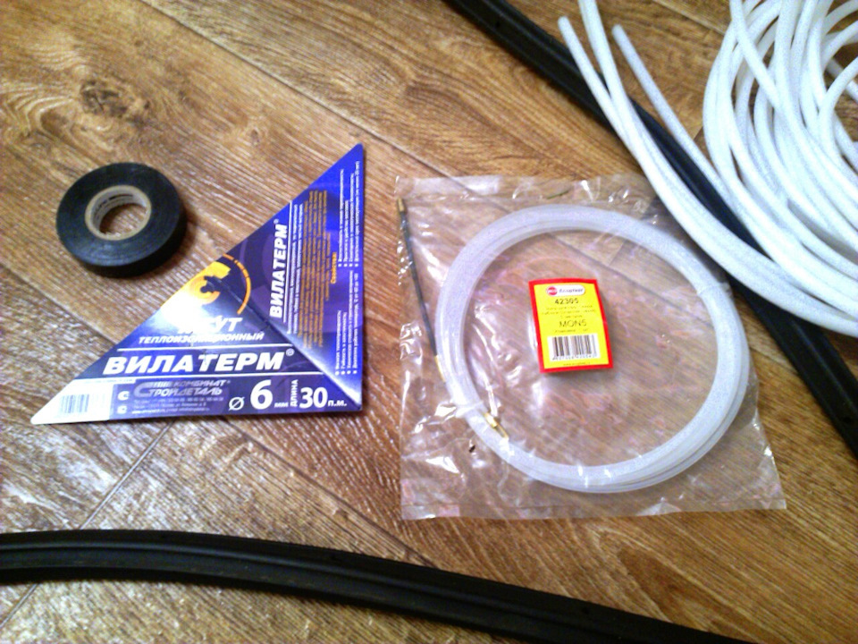

Диаметр/сечение материала трубки 8мм — это оптимальная толщина для уплотнителей автомобиля Хонда Элемент!
1. Материал «ВИЛАТЕРМ».
Под этим названием скрывается утепляющий материал в виде шнура из вспененного полиэтилена. Как известно, вспененные полимеры обладают одним из самых низких показателей теплопроводности, что делает их отличными изоляторами.
Особая форма в виде шнура или жгута (в большинстве случаев, с круглым сечением) делает «Вилатерм» идеально подходящим для укладки, в данном случае внутрь уплотнителя.
У «Вилатерма» есть ряд преимуществ:
— Низкая теплопроводность. «Вилатерм» более чем на 90 % состоит из воздуха, что и обуславливает крайне низкую теплопроводность материала.
— Удобная форма. Материал специально разработан для работы со швами и аналогичными местами. Он легко укладывается и хорошо сохраняет форму.
— Водостойкость. Пузырьки воздуха имеют полиэтиленовую оболочку, который совершенно нечувствителен к воздействию влаги.
— Эластичность и гибкость. Данные качества существенно упрощают работу с материалом, в частности его укладку в условиях весьма ограниченного пространства.
— Долговечность. Как известно, полимеры довольно «живучи». «Вилатерм» – не исключение.
— Температура применения (-60) – (+80) гр.C.
— Вполне приемлемая стоимость.
Посмотреть теплоизоляционный жгут 6мм, например в Леруа, можно здесь.
Сечение материала трубки 10мм – влезает в уплотнители Элемента, но протянуть «Вилатерм» в уплотнитель сложно даже с использованием силиконовой смазки. Материал через каждые 20см застревает и рвется. И даже если протянуть ей все уплотнители, то двери, скорее всего не закроются, т.к. будет настолько плотно.
Посмотреть теплоизоляционный жгут 10мм, например в Леруа, можно здесь.
Сечение материала «Вилатерм» трубки 8мм (оптимальный размер).

На своём Элементе я сделал эту процедуру, применив жгут "Вилатерм" толщиной сечения 6мм.
Почему я использовал толщину материала 6мм, а не 8мм?
На это есть две причины:
— решил, что лучше проложить 6мм в уплотнитель двери + 6мм проложить в уплотнитель проёма дверей;
— в магазинах Касторама, жгута "Вилатерм" вообще не бывает, а вот в магазине Леруа Мерлен, жгуты "Вилатерм" чаще всего есть размерами 6мм, 10мм, 20мм и т.д.

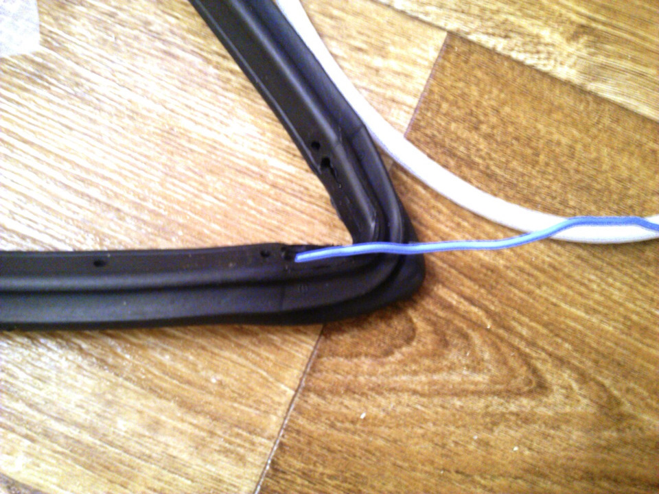

Проще и быстрее по очереди снимать каждый уплотнитель и делать это на полу вдвоём, чем делать эту процедуру на самом автомобиле не снимая уплотнители с дверей.
С каждой стороны угла уплотнителя, есть небольшие технологические прорези (во всяком случае на моём авто они есть), в которые и осуществлялась протяжка жгута.
Сначала я попробовал протянуть жгут обычным алюминиевым проводом, но он изгибается и им не удобно.
Далее, использовал Зонд для протяжки кабеля (пластиковый) длиной 5м., вот им протягивать жгут одно удовольствие=)

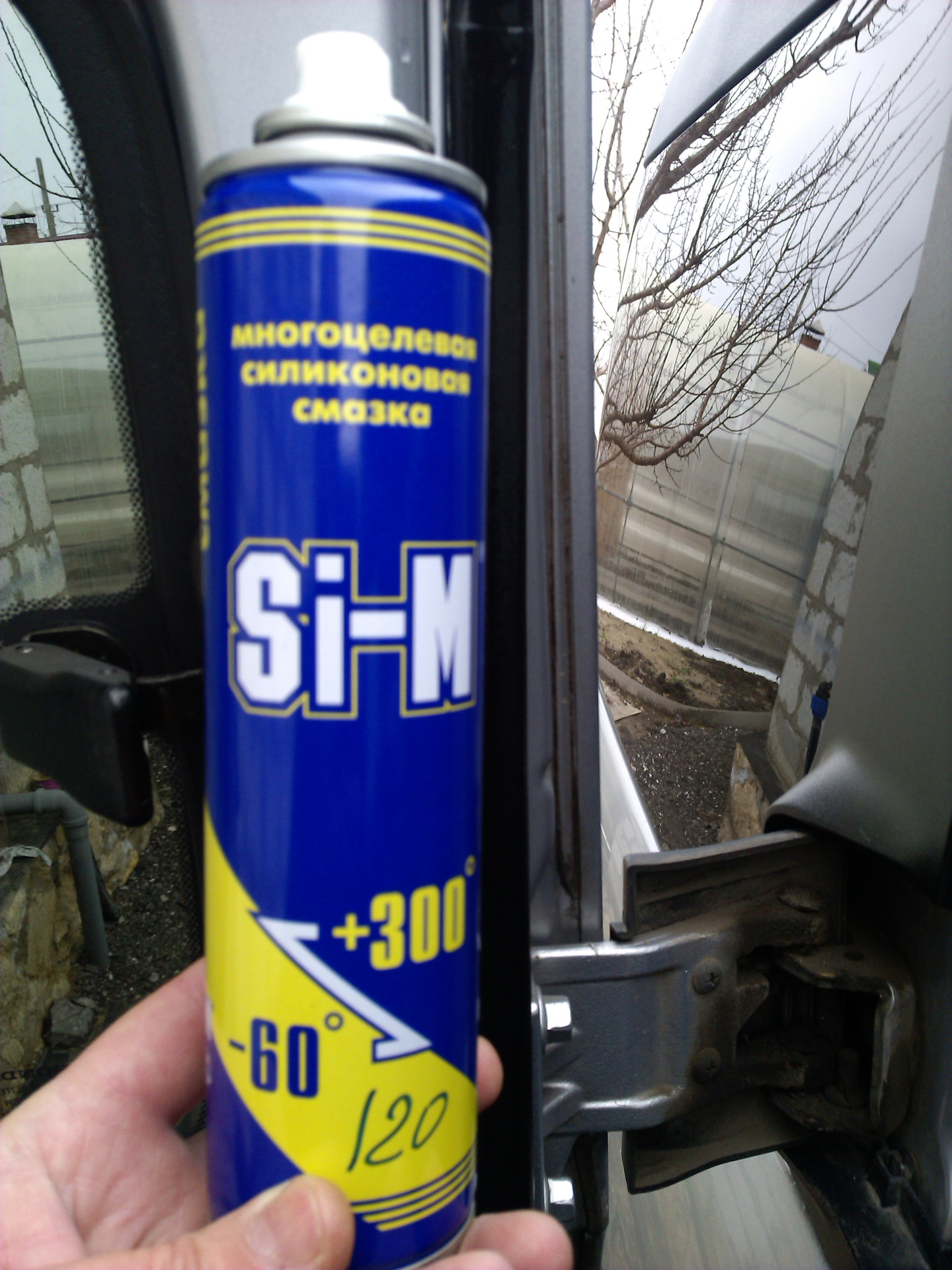

Удобнее с каждого угла начинать новую протяжку и вначале чуток брызнуть селиконовой смазкой на начало жгута.
Можно конечно и целиком жгут протянуть, но так будет дольше и сложнее, т.к. жгут при протяжке обрывается и нужно приспособиться по скорости протяжки, тем более, через угол в "резине" сложно протянуть любой материал.
Вот так, потихоньку и придал упругости уплотнителям Элемента!
После чего, обработал уплотнители силиконом.

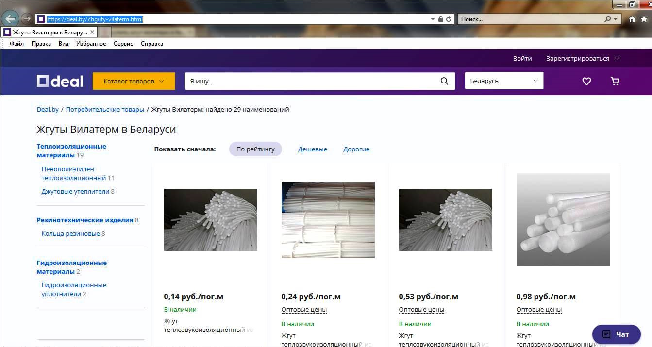

В закладки! Только вот найду ли я в своих широтах такой жгут?
жгут для антимоскитных сеток есть везде :)
sedoyzzz
Не думаю что это проблема, материал обычный и широко применяется при строительных работах
Гугль не выдаёт по Беларуси…
Все есть и в Беларусии, плохо искали=) По поиску кидаю первую попавшуюся ссылку, а их много! Вот, например deal.by/Zhguty-vilaterm.html
Под таким названием я не искал ) я вводил велатерм
