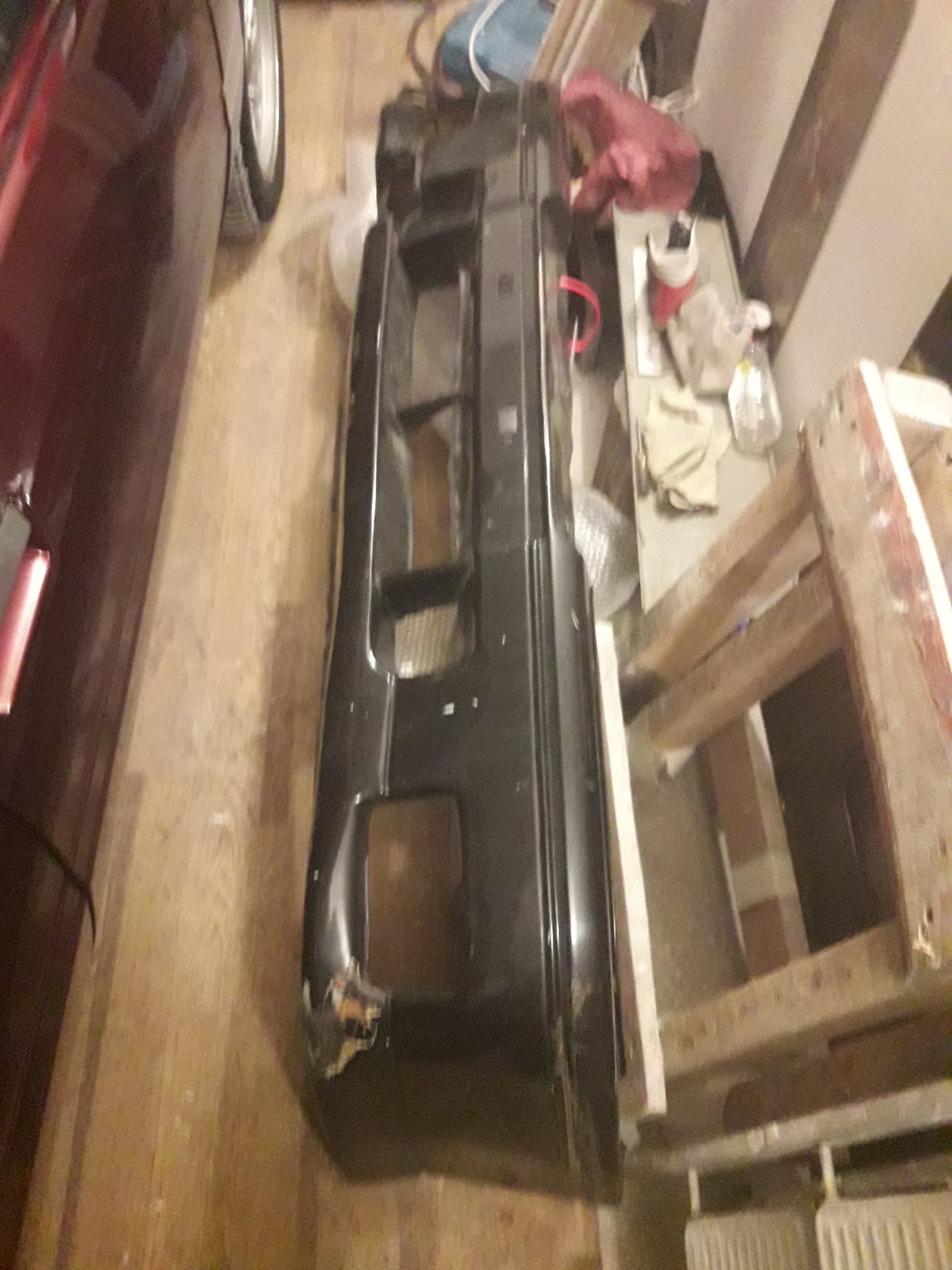

Всем привет. Господа профессионалы нуждаюсь в вашей помощи.

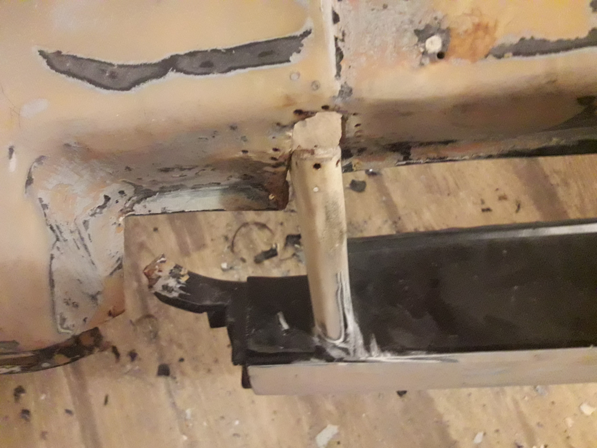

Был куплен мною бампера с маркировкой PUR, бампер однозначно под перекрас и решил я его чухануть, в итоге разобрал этот пазл.
Собственно вопрос: чем "сшить" или "связать" данный тип бамперов, как быть в местах где угры 90 градусов. когда разбирал то все это связанно толстой медной проволокой, проточки под нее не было и соответственно килограммы шпакла.
И еще, сегодня был на авторынке, вскольз пробежав, спросил по поводу клея для полеуретана, в основном жали плечами, в одном месте нашел клей в тубе под пистолет 1к. Кто пользовался чем-то подобным?

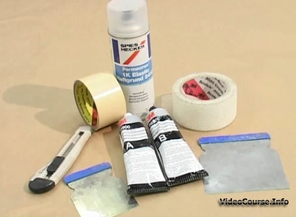

Только триэмовский двухкомпонентный клей и всё будет прекрасно, всё остальное с этим материалом работает плохо.
теросон 9225 тоже хорошо держит.
К стате да, забыл о теросоне упомянуть, это единственные с 3м два материала которые действительно работают хотя и не дешёвые но они того стоят.

Это лучшее что возможно для полиуретана, всё остальное временная мера и ерунда

Самый распространённый способ, это проволока(скрепки), а дальше армировка эпоксидкой, можно полиэфиркой но она значительно хуже по адгезии к пластикам, надо будет сверлить зону ремонта(метод заклёпок) иначе отслаивается со временем.
Настораживает тот факт что скрепки подверженны коррозии, буду шить медной проволокой, проливать полиуретановым клеем, внутри армировать еще сеткой с герметиком или полиэфиркой.
Вместо клеч от 3м и локтацт можно использовать двухкомпонентный заливочные полиуретан с такой же твердостью к примеру UR3569, у меня в бортовике есть пример

Есть специальный клей от 3м, скоро тоже понадобится
