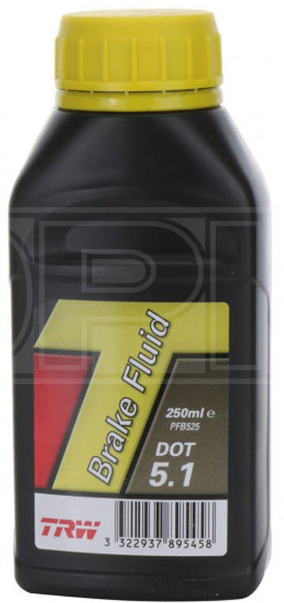

Я спрашиваю, в чём отличие между двумя жидкостями DOT5.1 от фирмы TRW. Одна жидкость с маркировкой ESP, а вторая — нет!
Хочу промыть систему и заменить DOT4 на DOT5.1
Собственно вопрос в отличиях жидкостей PFB525 PFB750 попытался погуглить и не нашёл информации.

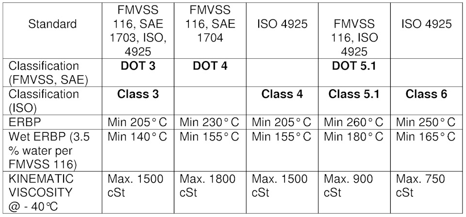

Камрад svn80a ниже, в комментариях нашёл спецификацию на жидкости TRW 5.1 ESP 750 и TRW 5.1 525
Фактически единственное отличие — вязкость при отрицательной температуре.
UPD3:

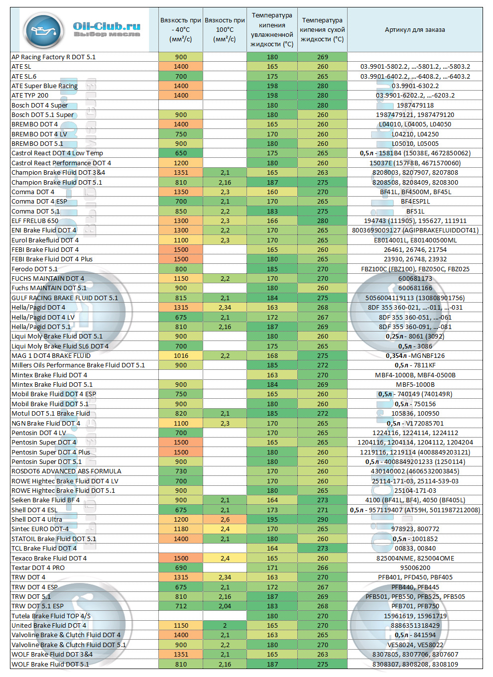

вот картинка с ойл-клаба, в которой есть немного параметров

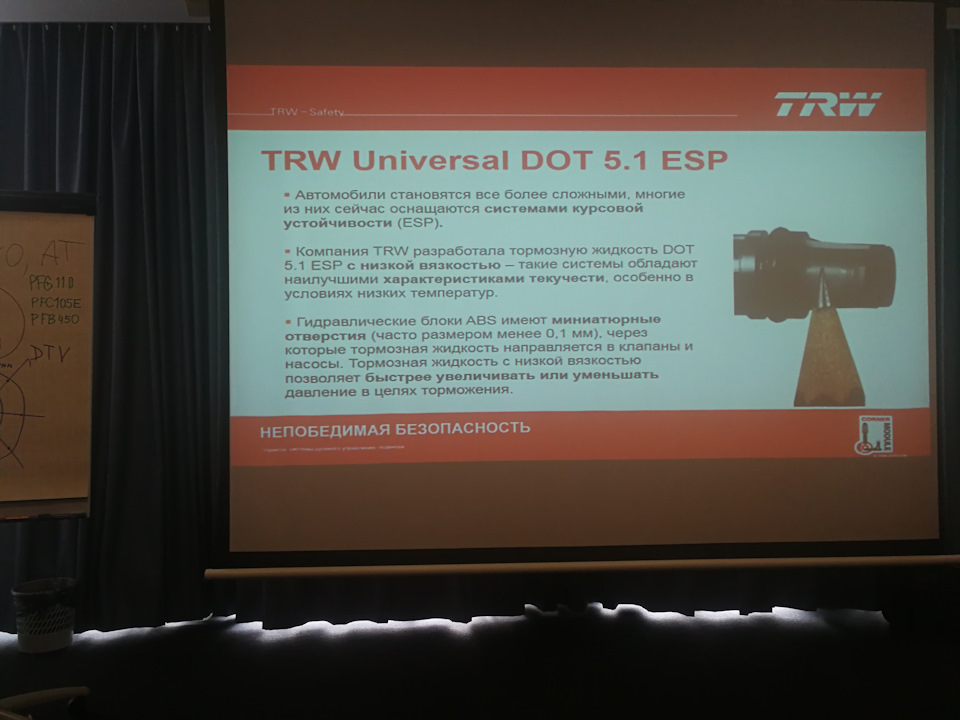

Class 5.1 — устаревший стандарт, последняя разработка — это Class 6. В таблице, которую вы привели, это четко прослеживается. Вязкость Class 6 не превышает 700-750, в то время, как у 5.1 — 800-900.
Но производители конечные продукты называют DOT4 Class 6, DOT4+, DOT4 ESP, DOT4 LV (Low Visocsity) и пр. Если бы новый продукт назвали DOT6, то невозможно было бы продавать старый состав 5.1 в больших количествах. TRW тоже вводит в заблуждение, назвав свою жидкость 5.1 ESP, которая является ничем иным, как Class 6. Видимо у них свое видение продаж. Один покупатель купит просто 5.1, подумав, что у него машина без ESP, второй 5.1 ESP. Хотя по факту с пометкой ESP можно применять и на машинах без ESP. В итоге продастся всё. Такой вот маркетинг.
Спасибо за информацию! Буду учитывать и, возможнт, при следующей замене залью 6й класс. Главное, что бы литр как крыло боинга не стоил =)
ОоОо! Какие полезные слайды! Спасибо! Всё, больше не сомневаюсь и беру ESP! =) Если она сработает в ABS на милисикунду раньше это может спасти время\нервы\деньги и самое ваное — здоровье\жизнь.
рад, что пригодилось:-)
всё никак не найти время написать полный отчёт о том семинаре:-(

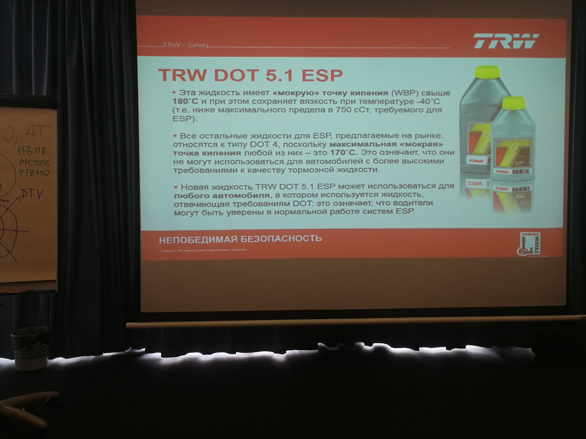

на последнем техническом семинаре, проводимом TRW, об этих жидкостях так и сказали, что единственное различие в вязкости. И тормозуху с надписью ESP нужно заливать, если владеете автомобилем с данной системой, и ЛЮБИТЕ ПОЗАЖИГАТЬ:-)
Зажигать не люблю и ESP нет (есть ABS)
Но мне кажется, что как минимум проще будет прокачивать тормоза из-за меньшей вязкости. Именно поэтому думаю брать ESP.
Не говорилось ли в таком ключе на семинаре?
наоборот, закончив расхваливать свою продукцию, на прямой вопрос ответили, что для прочих авто эта жидкость не даёт никаких других преимуществ.
Это они молодцы — честно сказали, но думаю всё равно это будет каааааапельку лучше. Иногда при торможении именно этой каааааапельки и не хватает. Плюс замена пройдёт легче.

Ну разобрались, вроде. Я лично понял следующее :
1. DOT 5.1 и DOT 5.1 ESP практически идентичны (по показателям).
2. DOT 5.1 ESP рекомендован к заливке в очень свежие модели с последними системами сложными и требовательными (ABS+ESP) для более эффективной работы.
3. А для наших "простых коробок" до 1 млн.руб. и выпуска 2014, вполне рабочая жидкость DOT 4 class 6.

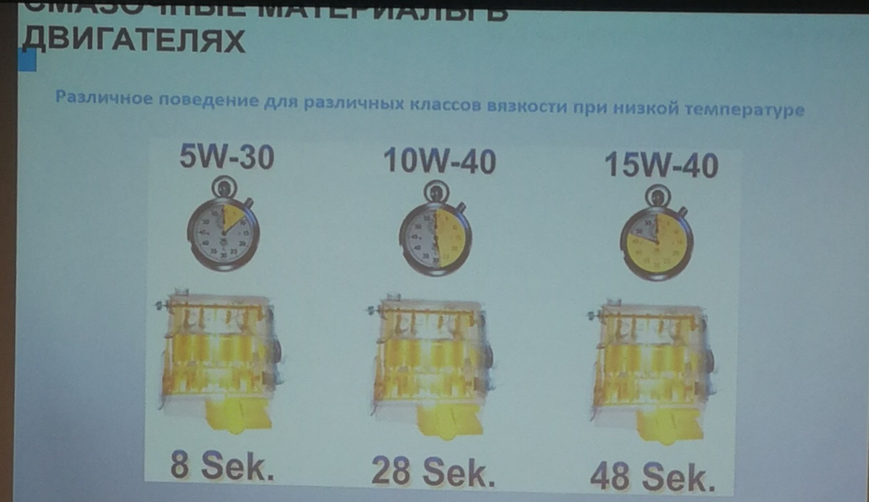

К вопросу о выборе масла, синтетика vs минерала:-)
Только снято лично мной на семинаре wolf
Синтетика — далеко не синтетика.
Вы мне хотите что-то новое рассказать?:-)
Если не очевидно, повторяю: я прямо сейчас нахожусь на техническом семинаре от одного из старейших европейских брендов, производящих масла. Не с ойл-клуба информацию черпаю:-)
Не. Думаю, на семинаре расскажут.
Да я, в общем то, немного в теме, работа такая. Но учиться никогда не лишнее
Bobby-ii
По поводу обсуждаемого нами с Вами вопроса терзал персонально бельгийского инженера, жаль, этого нельзя было записывать на видео:-)
Резюмирую коротко: если говорить об иномаркам, проектирование мотора под 10W40 не запрещает использование синтетики. Даже наоборот:-)
Я тебе выдал информацию как есть. Можешь спросить у бельгийского инженера, возможно ли подобное?
И проектирование СКОРЕЕ ВСЕГО тут ни при чем. Скорее — качество обработки пов-ей.

В Чём отличие между 5.1 и 5.1 ESP жидкостей от TRW?
Ответить точно могут только специалисты TRW, если захотят. А так типа добавлены присадки для улучшения работы жидкости. Стандарты DOT достаточно жесткие, по моему тут больше маркетинга
Вот собственно я и провожу изыскания =)
На сайте TRW показатели качества выложены основное отличие
ESP 260/180 DOT 5.1 Кинематическая вязкость при -40 °C сСт ASTM D 445 Не более 750
260 DOT 5.1 Кинематическая вязкость при -40 °C сСт ASTM D 445 не более 900
www.trwaftermarket.com/gl…ec/xrb247rudot5.1-esp.pdf
www.trwaftermarket.com/gl…g-spec/xrb244rudot5.1.pdf
Остальное идентично

В чём отличие между этими двумя банками с ESP и без — вот в чём вопрос =)
PFB 501, PFB 550, PFB 525.
Если есть ESP — тогда PFB 701, PFB 750.
7 еще чуть жиже. Два года назад семьсотой серии ещё в природе не было и в тормоза с ЕСП и без лили стандартную 5.1.
Спасибо! Теперь буду думать что лучше залить себе. По-идее 7я серия будет лучше даже в моём ведре — как минимум проще прокачивать будет.
