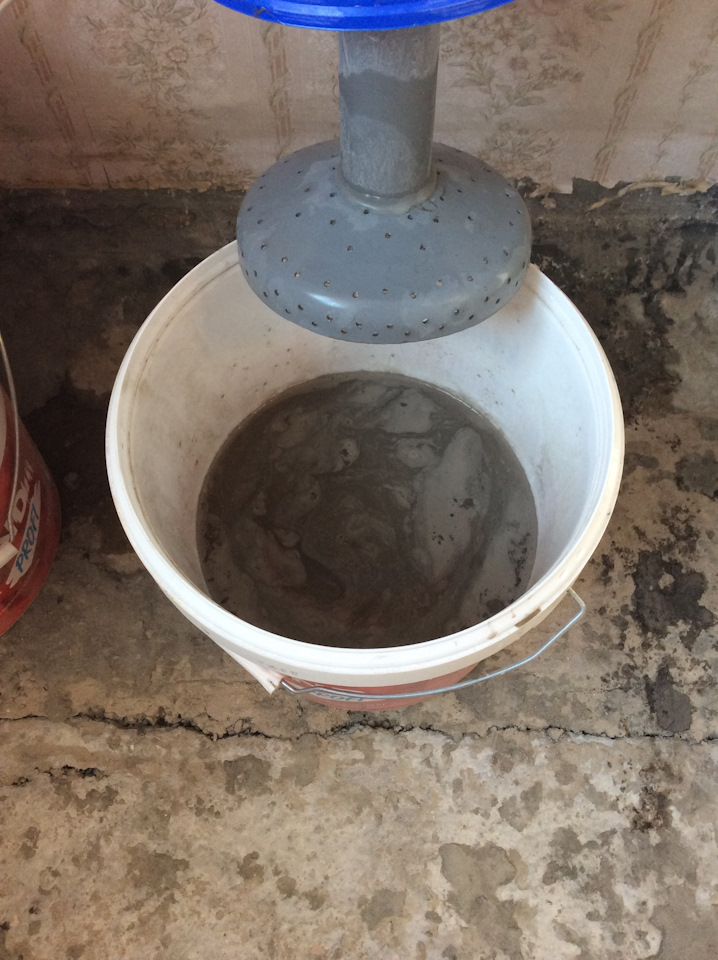

По многочисленным просьбам трудящихся)) В продолжении поста про пылесос и циклонный фильтр: www.drive2.ru/c/501866036258145014/ Изначально не планировал аквафильтр, но вчера вечером поехал за радиатором и трубами и подумал а почему бы нет… Купил детальки.
Вышло примерно 300 руб
Перед сном собрал за полчаса.
Высокий специально чтоб брызги не попадали в пылесос. Патрубок выхода припаял. Остальное залил термоклеем.
В грибке насверлил отверстий, небольших, так как крупный мусор будет фильтроваться в циклоне. Дно в “дуршлаге” не стал делать, так как он упирается в дно ведра, а крышка специально закрывается с небольшим натягом. Так проще чистить.
Готово
Всем глюганам глюган (термопистолет), очень нужная вещь в быту и тюнинге. С регулировкой температуры. На третьей «скорости» им паять пластик можно))) не одну шариковую ручку через себя пропустил)
Утром испытал, брызги немного долетают до выходного патрубка, но в пылесосе сухо.
Немного пропылесосил строительную пыль. Вода немного мутная. Пылесос чистый.

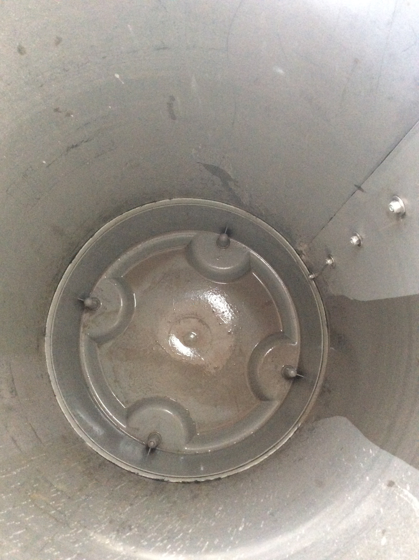

Добавил брызгоуловитель.
Теперь все отлично. Проверял нагнетая воздух принудительно, эффект кипящей воды есть, — то что надо!
Крупный и средний мусор фильтруется циклоном, пыль — в аквафильтре

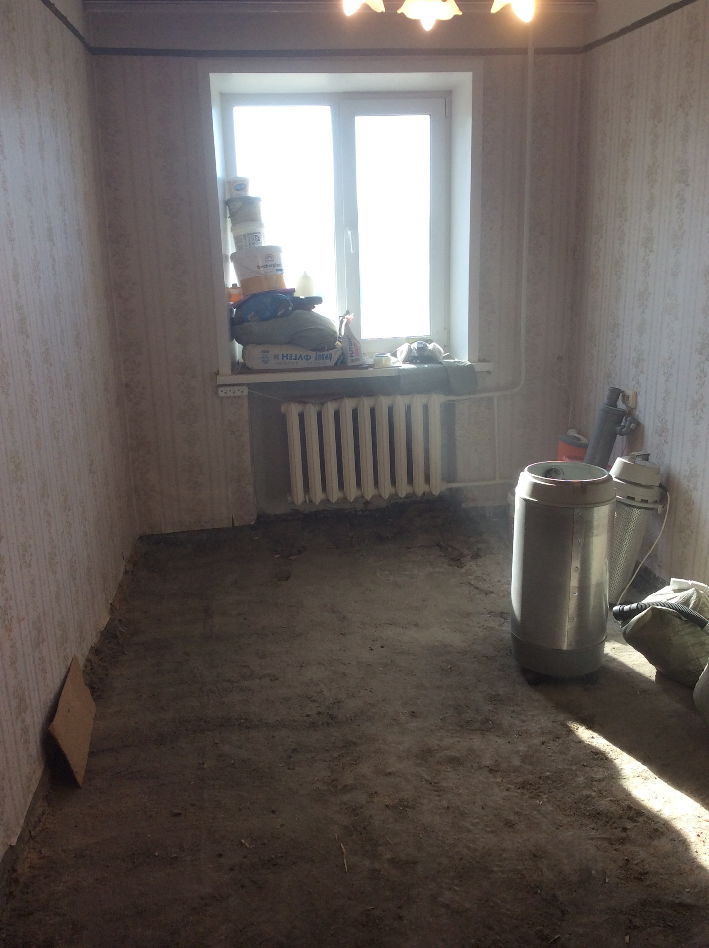

Сегодня вскрыл полы.
Или позже или завтра проведу тест-драйв, результат напишу в комментариях.

Точно, когда в голове крутил помнил про это, как сверлить стал, — забыл. Ещё 50 дырок надо. Спасибо!

Надо было немного стирального порошка в аквафильтр добавить
В пылесос все равно немного воды попало, грамм 50, но фильтр сухой
Наверно надо было выше делать 110-ю трубу или ведро надо больше.
Кстати, добавил дырок
Песка почти полведра, пирамидкой, на фото как будто меньше)
Пропылесосил метра три квадратных до чиста, предварительно убрав большие камни и деревяшки.
Дому 35 лет.
Сосет хорошо.
На фото комната спустя минуту после окончания тестдрайва при закрытых окнах и заклееных дверях
Немного пыли есть но это от моего хождения поднялась

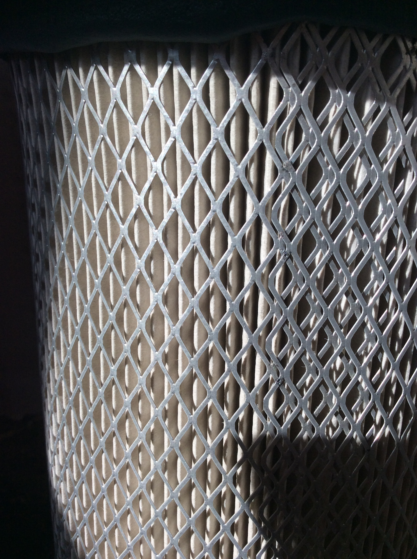

от пыли очищает только ХЕПА
барботаж (ваш случай) нет
вы кстати привели в соответствие площадь маленьких отверстий с площадью основного сечения ?
судя по всему — нет
а что у автора стоит 3 ступенью если не хепа?
