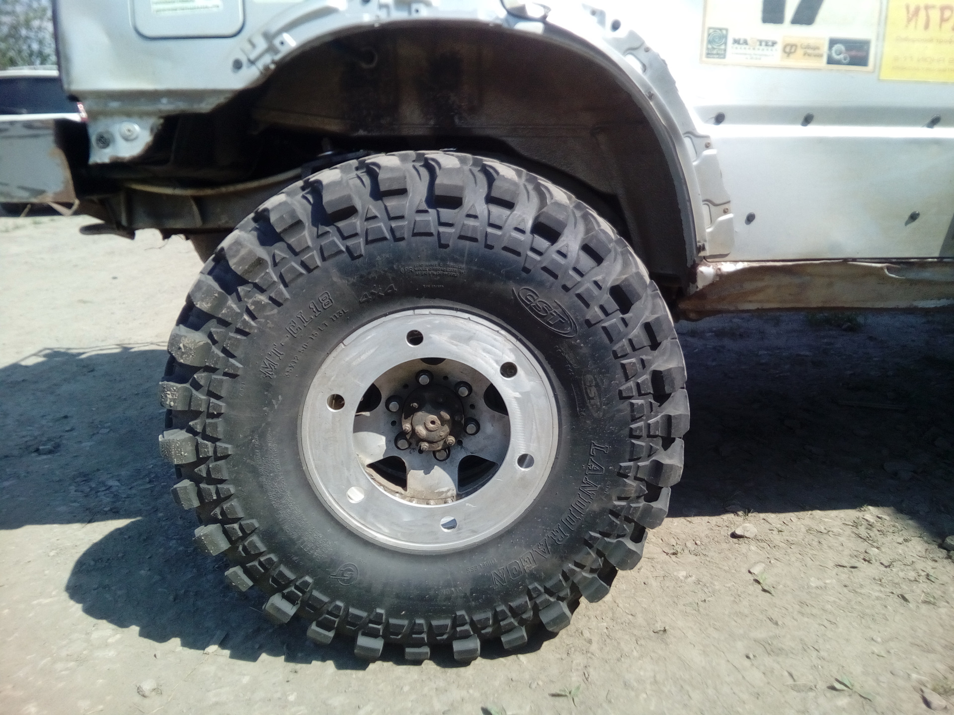

Надоело разбортироваться в говнах при стравливании до 0.6-0.7. Обратно обуть проблем нет, но это время, что на соревновании очень важно.
вариантов этого избежать немного и они известны:
1. стекольный герметик — сурово и не гарантия
2. тайрлоки — отзывы говорят о сложном монтаже и ненадежности вследствии неправильного монтажа (перекосы и истирание)
3. внутренний бедлок (распорка) — нужны разборные диски
Прикинув все за и против, решили идти по пути установки внутреннего бедлока.
Один из вариантов — стальные диски АТАКС. Вес немалый. Поэтому решили взять трехсоставную ковку, а бедлок делать из каналиационной трубы.
Диски и резина у нас 15", поэтому по отзывам с инета, ПВХ труба 400 должна была подойти.

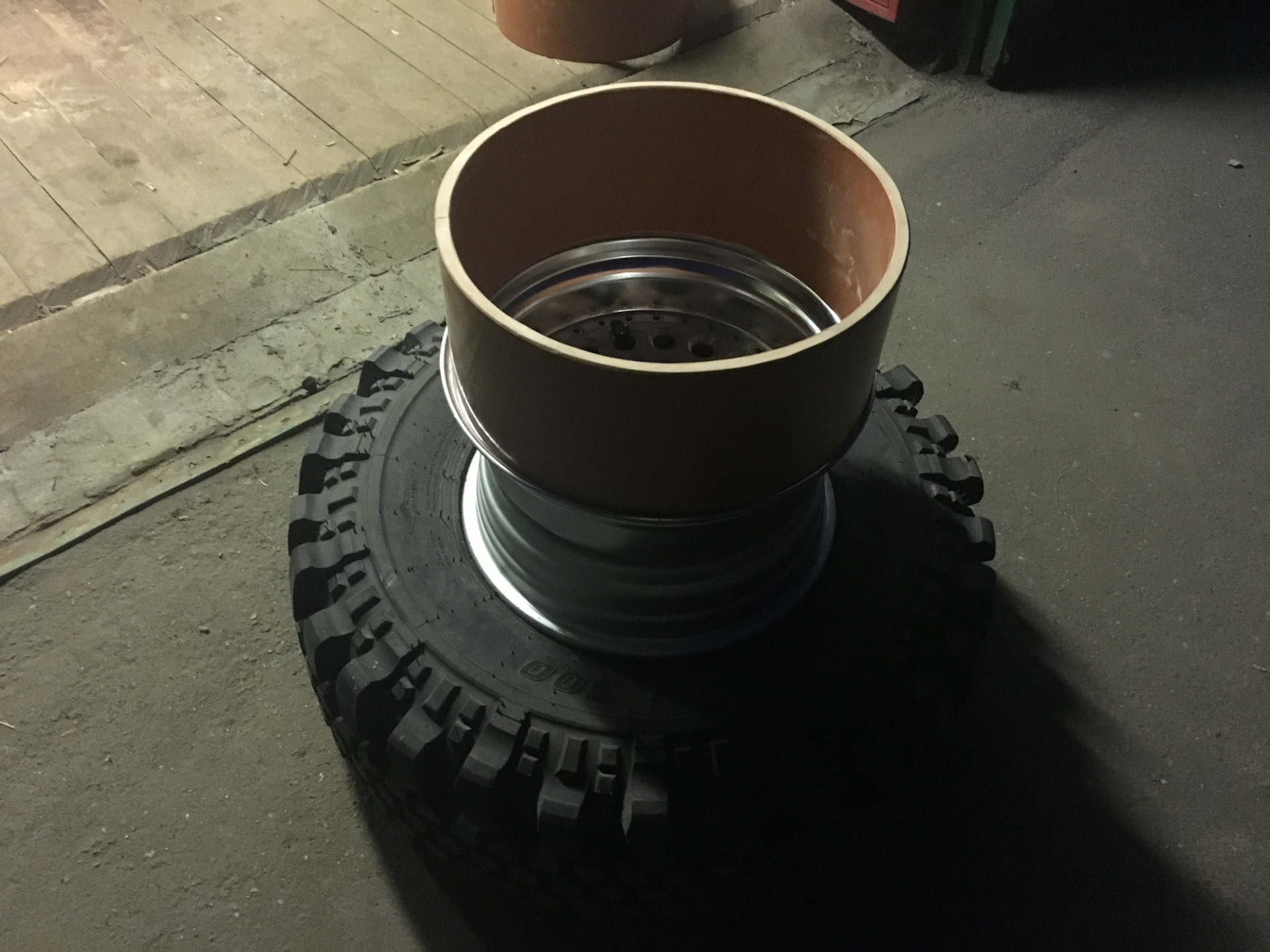

Процесс в теории:
1. пилим от трубы распорку нужной ширины
2. разбираем диск
3. вставляем распорку в шину
4. собираем диск
Вообще, по прочтению многих отчетов, создается впечатление, что легко и просто, однако, на сбор 4-х колес мы потратили 16 часов. 8 часов на первое колоесо, а на последнее всего час. Но оно и понятно — распорка готова и только поставить)))
Отдельная проблема купить трубу — на строительных рынках нет, инет-конторы предлагают, но либо доставка в два раза дороже трубы, либо неудобный самовывоз. Случайно нашли контору, которая довезла бесплатно, ибо было по пути с большой доставкой, за что им огромное спасибо!

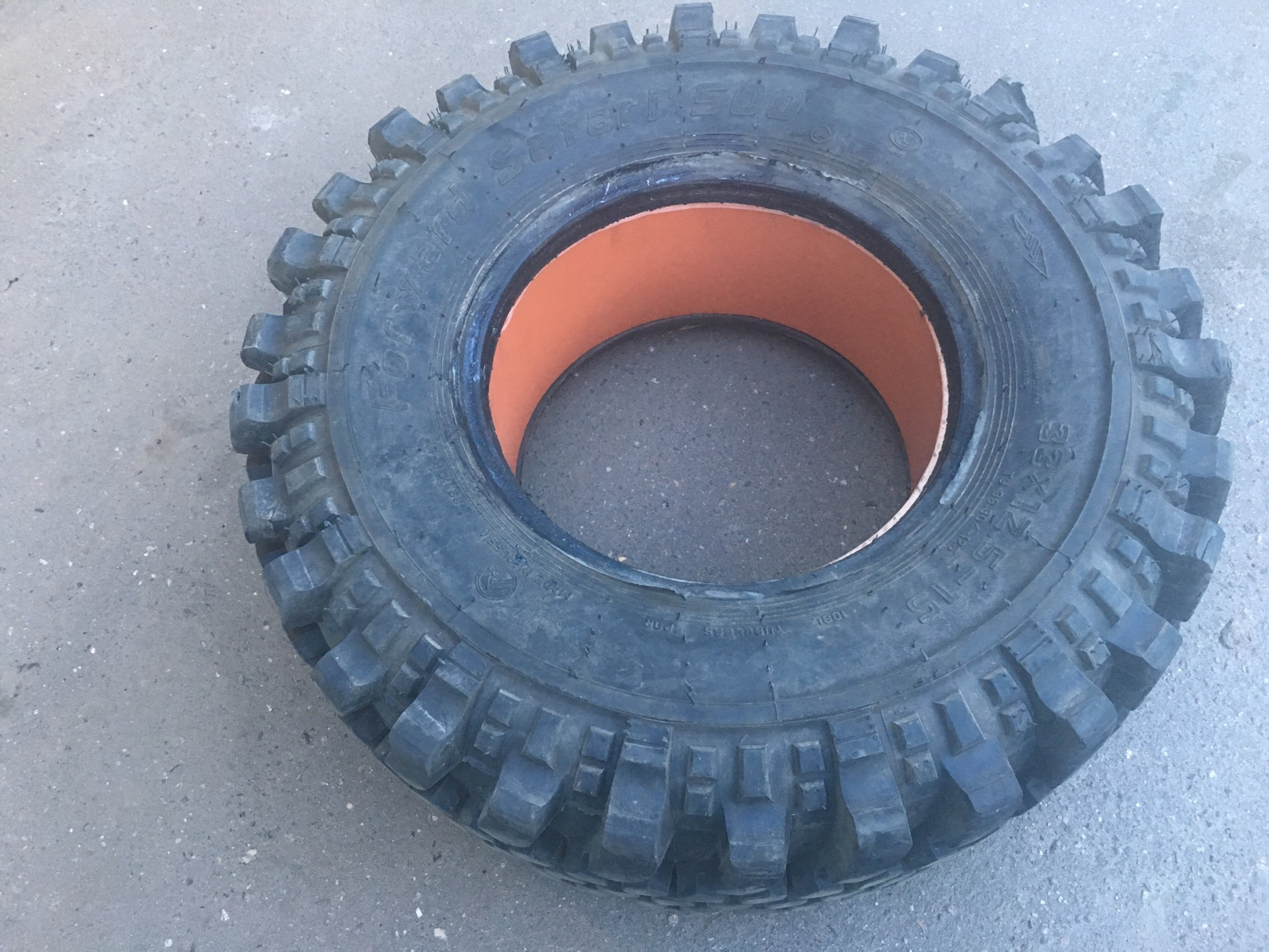

Как выбрать ширину распорки — мы взяли +3 мм от ширина диска минус две толщины борта резины. Как определить правильность этого выбора — собрать колесо (без герметика) и если смог затянуть болты с усилием — считаем, что распорка хорошо поджала резину. Если совсем не стянуть, очевидно много, если зашла слишком легко — мало. На эти эксперименты уходит уйма времени.
Отдельная проблема запихнуть распорку в шину. На видео в интернетах у народа получалось как то очень легко, но у нас сходу не получилось. К тому же оказалось, что внутреннго диаметра трубы чуть не хватает для дисков — высокие хампы на диске. Пришлось распорку пилить вертикально, чтобы разомкнуть кольцо. В таком виде в колесо зашло легко. Сделали металлическую планку, чтобы потом в шине зафиксировать стороны распорки относительно друг друга.
Ну и собрать — обязательно нужны длинные болты, не меньше примерно 60-70 мм. Ими стягиваем, потом штатныи болтами уже фиксируем. У нас на дисках по 32 болта. Без гайковерта делать нечего.

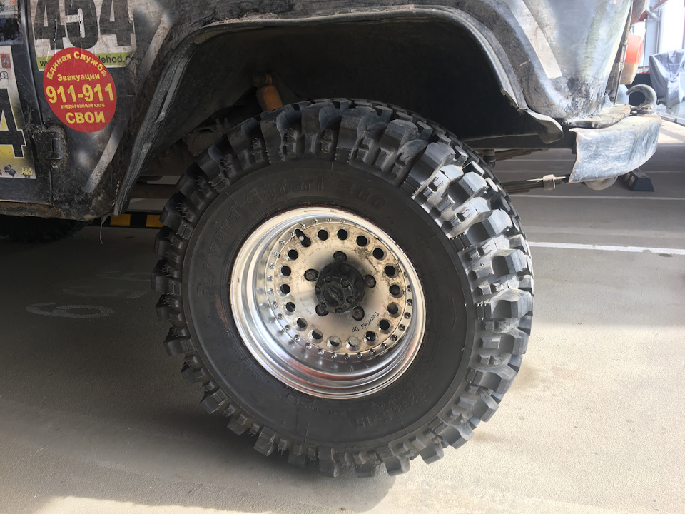

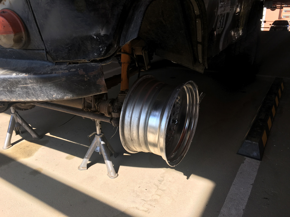

При сборке намазываем герметик на части диска.
Пока не накачивал — чтобы герметик схватился. Точнее самое первое накачали, убедились что не травит и тут же спустили. Остальные не накачивали еще.
В субботу гонка "Хозяин леса", там попробуем, что получилось.
